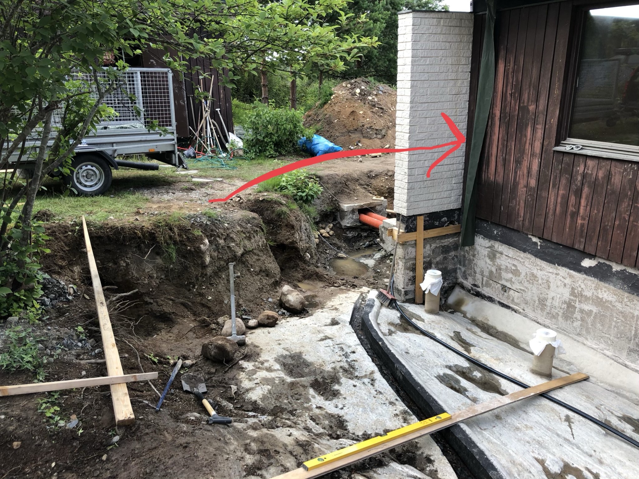

Om jag inte upptäckt att röret fryst och att pumpen gick så hade pumpen till slut gått sönder. Pumpen är en Flygt för 4000 kr.
Eftersom jag bara har 70mm att ordna fall på så kan det bli svårt.
Jag funderar på att koppla pumpen till ett dräneringsrör som går till den andra pumpbrunnen.
Tveksamt om det är bra. är det ett rent dränrör som har med dräneringen att gör så gör det inte, drän kan fyllas upp, är det ett helrör :D med direktfall till den andra brunnen så går det bra, har du tagit bort backventilen i pumpen, om inte så står vatten kvar upp till knät och fryser, den ska inte finnas med
D
Tror inte det satt någon backventil monterad när köpte den. Har för mig att den låg kvar i kartongen. Jag har iaf inte monterat någon.
Det är fall direkt till brunn nr 2. Dränröret ligger i en sågad ränna i berget.
Blir det vatten i rännan så fryser det och bygger upp en isklump runt röret som i sin tur isar ner det , även invändigt. Det bästa är att få till ett fall på din nuvarande slang, blir till att spika upp en nedförsbcke med brädor och fästa slangen på den, kan du få till en lite skarpare böj neråt på slutet, och då ska den slut i luften så det blir fritt fall ut. Höjdskillnad botten på brun och utlopp på slang ?

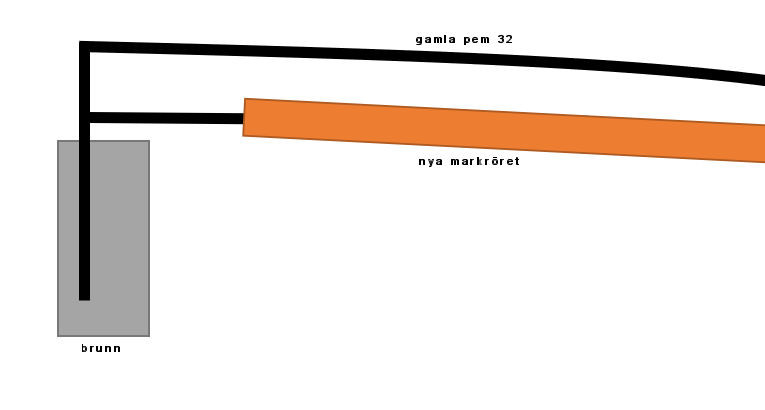

Igår var jag ute och grävde ner markrör 110 till den andra pumpen.
Jag har kvar den gamla slangen (den som frös) och har ännu inte dragit in en pem32 till det nya markröret.
jag funderar att sätta en prk T-koppling på röret som kommer upp från brunnen och behålla den gamla ledningen (har fixat fallet nu så gott det går).
Det skulle innebära att det finns ett rör ut från brunnen men som sedan delar sig (t-koppling) till markrör och en bit ovanför en 90-vinkel till den gamla slangen.
låter det bra?
D
Såhär tänker jag:
Skiss över anslutning av gammal PEM-rörledning till nytt markrör med brunn.
Då har du alternativa vägar och det är ju inte fel.
