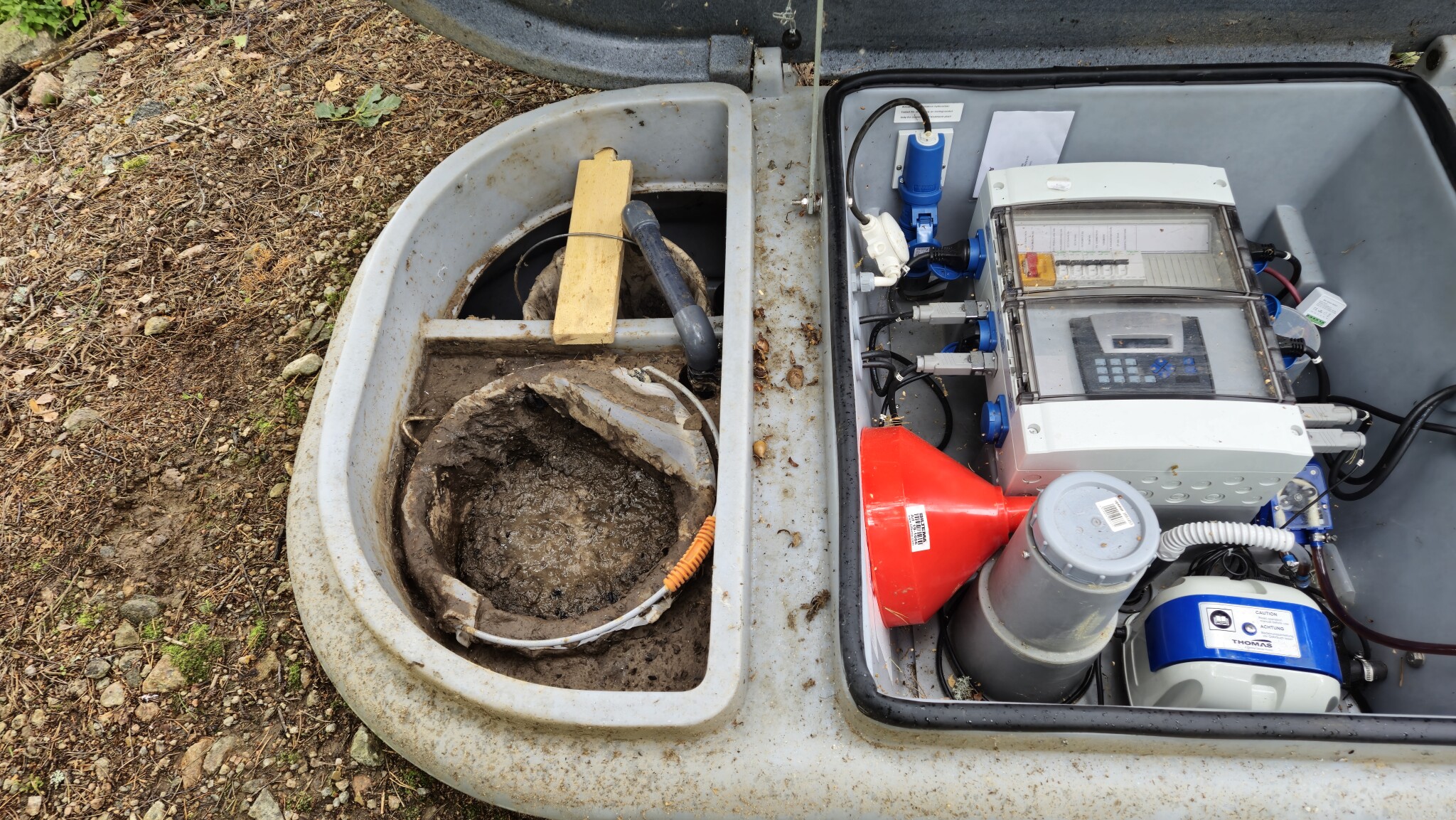

Inte har du något foto på dina säckar du sytt som du vill dela med dig av? Jag har ett Wehoputs 5 och blev intresserad av din lösning 🙂K karlmb skrev:Jo, det var kanske dumt att inte gå på PEM i mitt fall som bara omfattar typ 30m igenom mitt dränerande täckdike som jag har för efterpolering. Men men, går ju att gräva ner en ny ledning ovanpå i värsta fall.
Jag har ett Uponor Wehoputs 10 som går enkelt att samla slam i säckar i.
Efter lite tips så kör jag evighetssäckar sydda av Ikea-gardiner i vanliga spänner med lite borrade hål i botten.
(Uponors "komposterbara" säckar är löjligt dyra, nästan 200 kr st och räcker i 3 mån, dvs tydligt prissatta mot vad slamtömning kostar
Dessutom är de alldeles för stora för att det ska kännas mysigt att bära dem mer än 5 m, korkad konstruktion)
Nu kostar det noll kronor och när jag fyller spann 1 under 2 månader så torkar slammet i spann 2 som kan hänga bredvid i verket.
Så jag får bära en lättburen spann varannan månad till årskompostering i slutet kärl. Efter det kan jag gödsla trädgården med det.
Särskilt näringsrikt då jag har fällningskemikalier för att absorbera fosfor.
Fick tillstånd för egenkompostering för användning på egen tomt i samband med avloppstillståndet.
Har inte börjat använda det än dock.
Känns bra att helt komma undan kommunala kostnader iaf! De lär inte sjunka!
