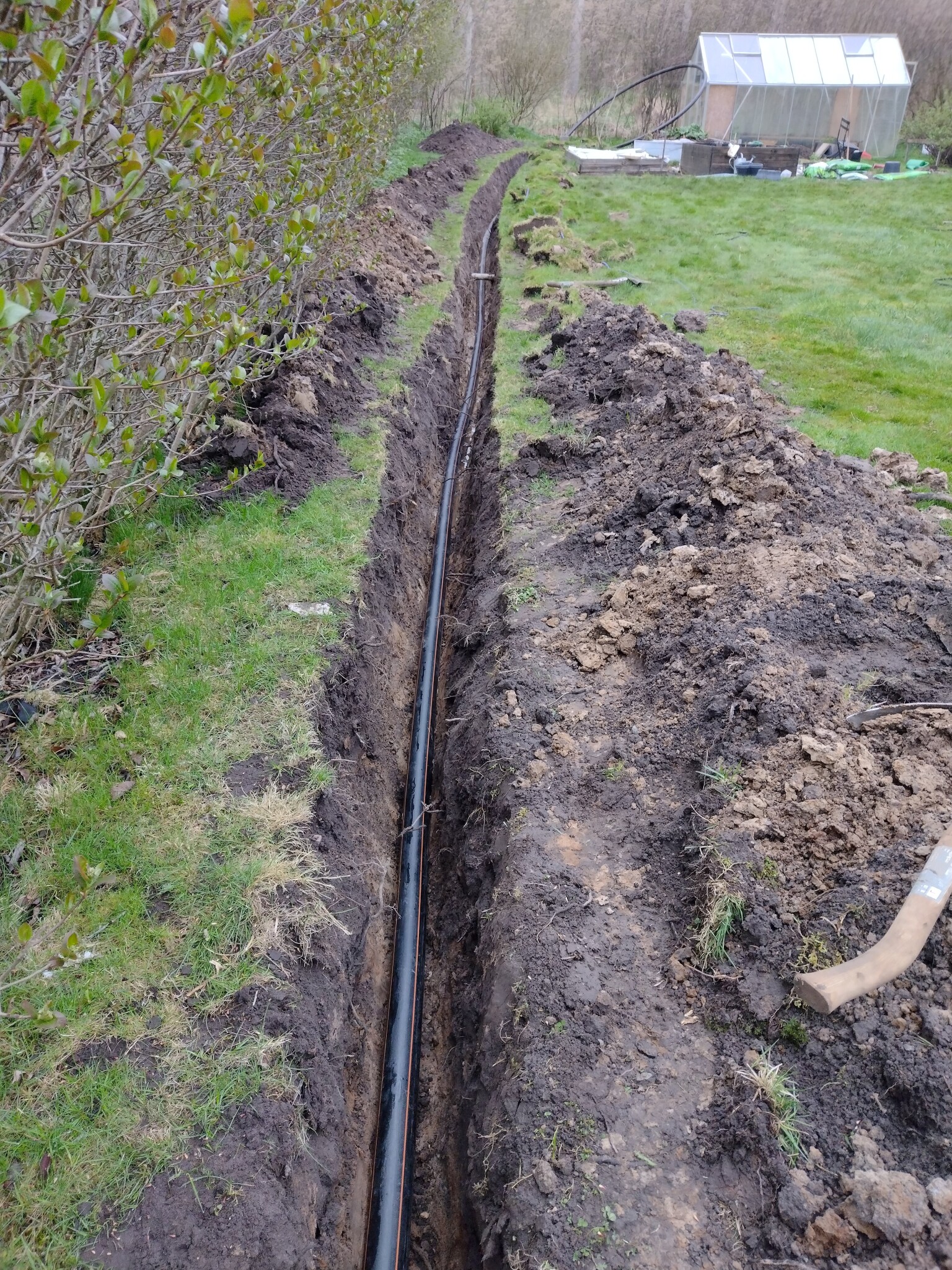

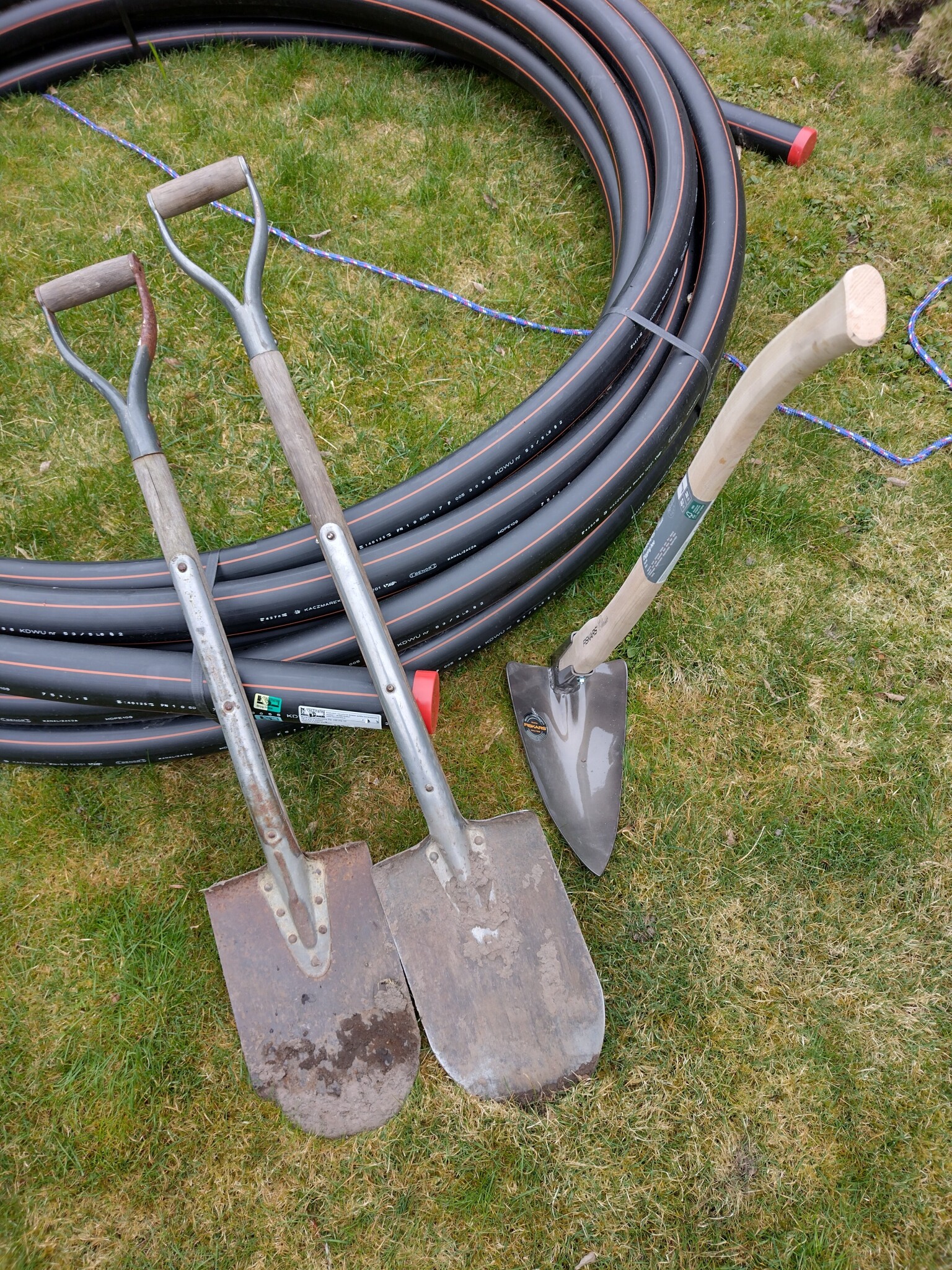

Även jag håller på att gräva ner slamsugslang, nästan 50 meter PEM ska ner ganska djupt så det inte fryser till och det blir att gräva, gräva och gräva. 😓
Det är bra dränerad mark och slangen kan gå rakt och fint från brunnen mot anslutningen som hamnar vid garaget/vägen men det är ett jäkla grävande när man kommer ner och ska förbi rejält med lera runt 60cm 🙄
Det som är lite spännande när man gräver hos mig är att vissa saker man får fram inte finns markerade på någon tomtkarta, helt plötsligt slår jag spaden i ett metallrör som ligger nergrävt i riktning mot huset från ingenstans, jaha bara att dra slamsugslangen under då det ska ner djupare än så. Ett jäkla meckande att dra fram PEM genom den djupa rännan är det, men trägen vinner 🤣 och man får tänka "positivt" på alla pengar man sparar genom att gräva själv.
Har inte jättepanik att få det färdigt så jag hinner vila och dricka gott mellan grävpassen.
När allt är helt klart kommer slambilen kunna koppla på inom 6 meter från dess uppställningsplats på vägen då den sidan av anslutningen hamnar vid garaget, förankrad i plint och tydligt märkt.
Vid brunnen hamnar nästa anslutning inom 0,8-1,0 meter från brunnen och det blir nu endast en kort stump om några meter som behöver kopplas på för att också kunna nå ner ordentligt i brunnen.
Kan säga att även om det tar på krafterna att gräva, få ner PEM-slang i marken, förankra och märka ut allt på rätt sätt så är det värt varje krona.
Lägger upp några bilder här och fler bilder kommer när allt är inkopplat och klart

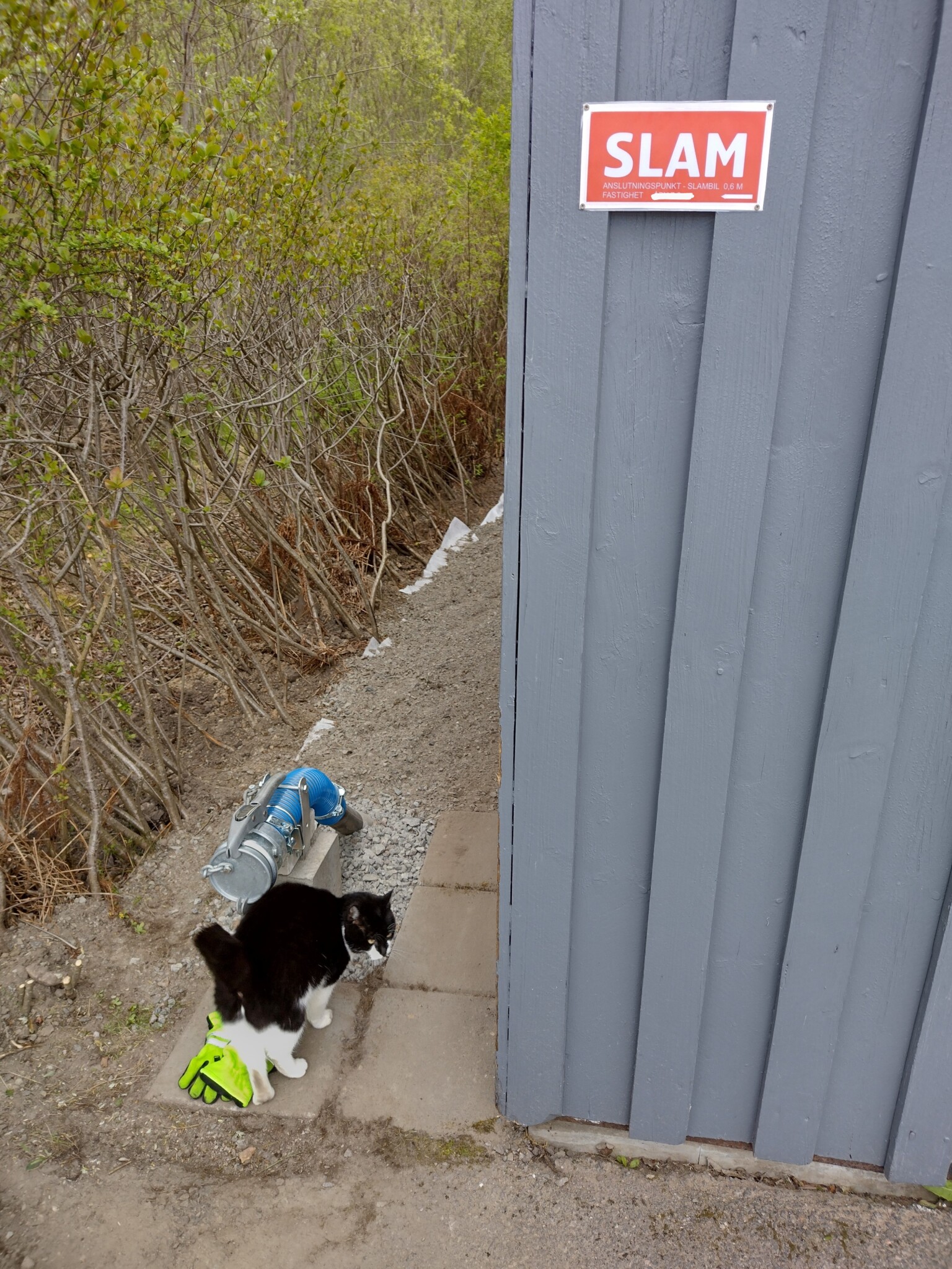

Så där, nu är det klart med installationen av PEM för att underlätta tömningen av vårt enskilda avlopp.
Anslutningen mot slambilen hamnade vid sidan om garaget och nu behövs knappt 6 meter slang för att koppla på mot M42-hona från där slambilen kan parkeras.
Kopplingen är plintat, nergjuten och ordentligt fixerad. Locket har fått kätting och kan låsas fast om man så vill för att hindra obehöriga att använda den.
Själva kopplingen hamnade ca 40 cm upp C/C för att underlätta så mycket som möjligt. Likadant vid den andra sidan mot brunnen och där ca 0,8 meter från brunnen.
Katten är också på plats för att inspektera och godkänna installationen 😀
Nu blir det kaffe och nybakade bullar.

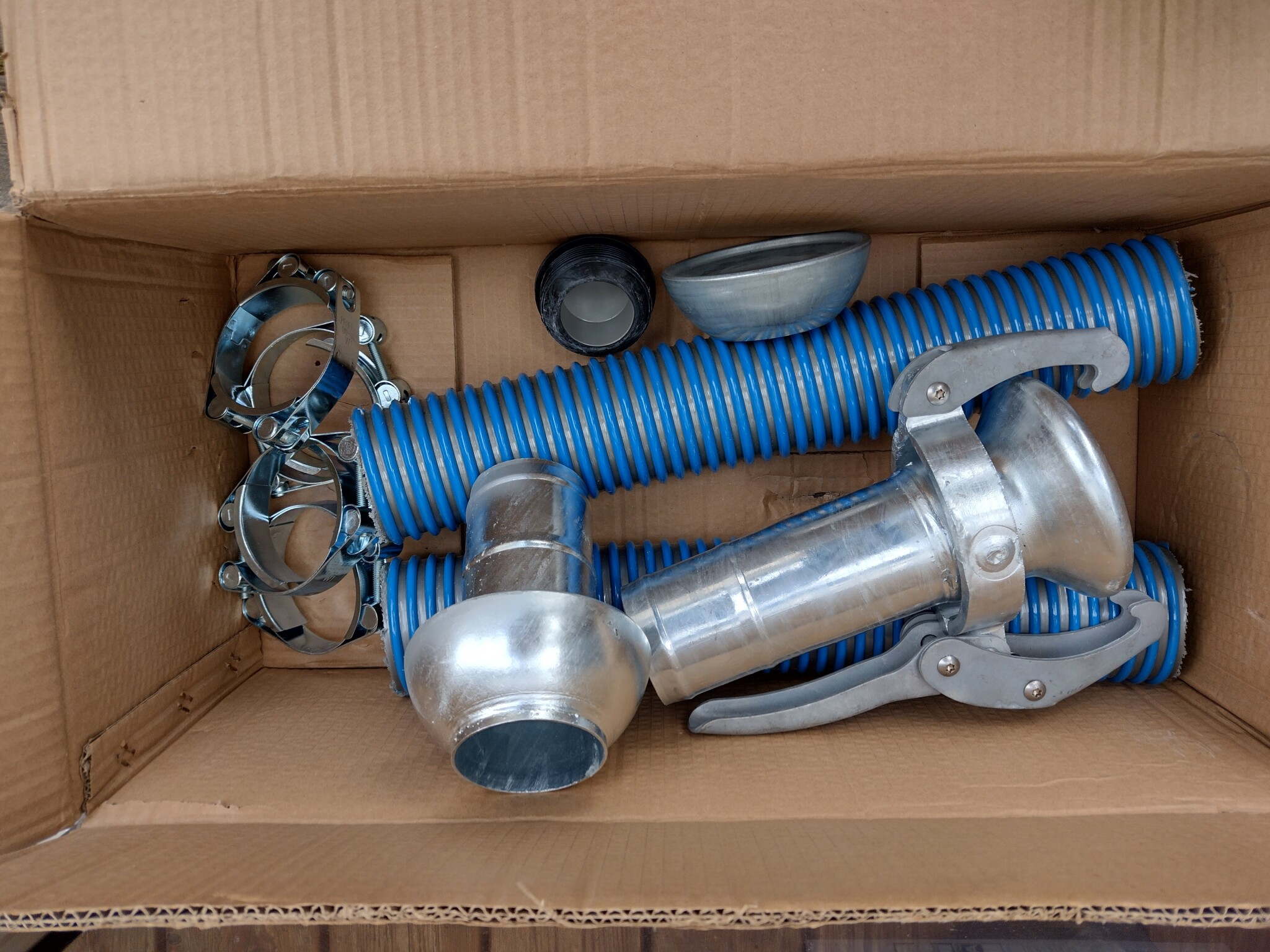

Har sett fantasipriser på flera tusen för såna. Har du hittat något bra ställe att köpa dem på?
Tack 😀K karlmb skrev:
För min del blev det att köpa ett paket där allt ingick för komplett anläggning. Men visst finns det kopplingar att köpa lösa och då till ganska varierat pris.
Kopplingarna som följer med i paketet är riktigt bra och prisvärda och jag upplever att de är av väldigt bra kvalitet. Det finns säkert många olika prisklasser hos andra som säljer liknande så är priset avgörande behöver man leta runt lite.
Sedan behöver man en mjukare slangstump i bägge ändarna för att kunna ansluta mot PEM som är rejält styv, det räcker med ca 1m i varje ände för att det ska bli en bra anslutning med inte alltför grov böj. Paketet jag har använt är detta: https://www.avloppscenter.se/vara-p...ng/slamsugningspaket-for-nedgravning-50m.html
PEM-slangen i paketet är det jävligaste att jobba med (😅) och att gräva ner också. Kommer ihoprullad och vägen ganska mycket, ett himla bök för att räta ut slangen ordentligt för att få ner i den grävda rännan så grabben fick hjälpa till bäst det gick.
Innan jag bestämde mig för mitt val tittade jag såklart runt en hel del, priset är såklart en faktor som spelar in men inte allt. Har erfarenhet sedan tidigare av avloppcenter har bra kvalitet på sina produkter och bra kundtjänst som hjälper till på bästa sätt de kan.
