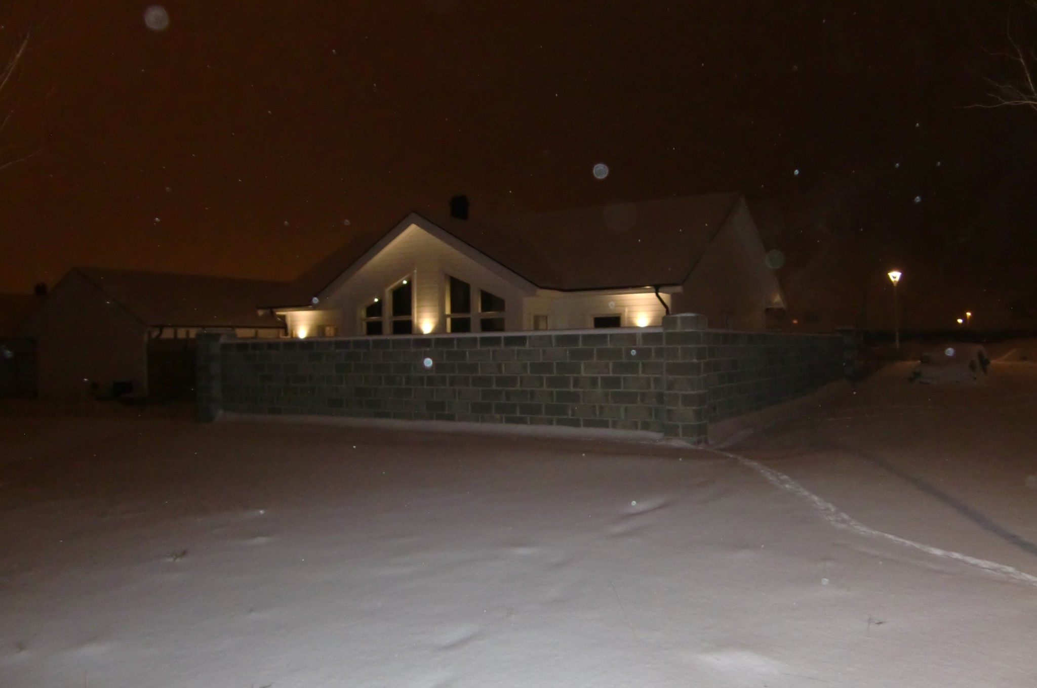

Hej, jag har en mur som jag tänkt låta slamma till våren eller göra det själv, det jag är lite osäker på Kan man göra det själv ? Muren är byggd i betongblock,muren är 30 meter lång och 1,40 hög, tanken är att slamma den och sedan måla den vit, någon som har erfarenhet av detta ?

Hej, den är murad,,försökte bifoga bild men det gick inte

jo på håll är den fin men närmare ser det lite "sämre"ut
