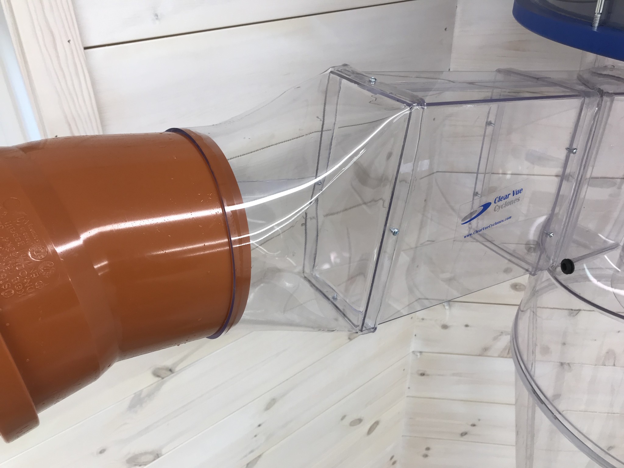

En god nyhet. Clearvue cyklonen levereras med inlopp som skall vara anpassad till 6" sewer and drain PVC. Jag trodde jag skulle behöva krångla med någon hemgjord övergång eftersom jag tänkt använda 160mm PVC markavloppsrör.
Nu har jag dock fått lära mig att amerikanska 6" avloppsrör är 6" invändigt mått (152,4mm) och 6.275" i yttermått (159,4 mm) medans europeiska 160mm avloppsrör har 160mm som utvändigt mått. De är med andra ord nästan identiska! Passar alltså troligen perfekt. Om det nu skiljer 0,6mm i praktiken så tror jag det går att tänja ut men troligast så är det exakt samma dimensioner.
