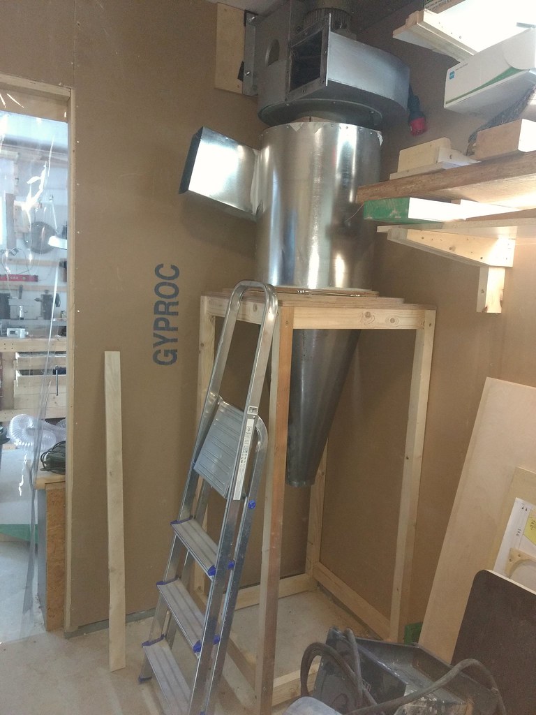

Hur går det för er @___EM och @Masses?
Själv har jag nu kommit så långt att jag byggt apparatskåp med frekvensstyrning och trådlös start/stopp samt monterat ihop huvuddelen av spånfläkt och cyklon. Återstår att montera filter samt rörsystem.
Väldigt i valet och kvalet om jag ska använda spirorrör eller avloppsrör? Avloppsrören är så j--vla fula så hade eventuellt tänkt spraymåla dem, men det blir ju massa extrajobb med det. Fördelen är att de är lite billigare och mycket enklare att kapa. Dessutom slätare på insidan.

Vad är det för spec o undertryck på fläkten? Kan bli platta spiro om du har otur, finns dock förstärkta att köpa.
Det är ju ett halvt hemmabygge eftersom jag styr den med frekvensomformare. Och som du kanske vet så styr affinitetslagarna detta. Flödet växer linjärt mot hastigheten på fläkten medans undertrycket växer med kvadraten på fläkthastigheten.
Jag har faktiskt inga rena fläktdata på impeller och impellerhuset. Det är iaf en 16" diameter impeller med svagt bakåtböjda skovlar. Vid 60Hz drift (3330 rpm) så skall den ge 3400 m3/h flöde med cyklon och filter monterade.

Avloppsrören är gjorda av PP och är svåra att få färg att fästa på. PP är en olefinplast som brukar benämnas "fet plast" i populärlitteratur

Jag försöker inte vara dryg, vill bara uppmärksamma delar som kan vara lätta att missa.
Och nej, jag har inte koll på affinitetslagarna.
Men jag har själv sett ett vanligt spiro vara helt platt mellan fläkt och cyklon då man tagit fel.
Detta gäller såklart när man kör mot stängda spjäll, och en fläkt startar lättast mot stängda spjäll, utan motstånd.
Mvh Niklas
Blir nästan stött att du tror jag har så dålig koll!
Jag har tänkt köpa markavloppsrör, böjar och grenar av PVC. Finns som en liten ”sämre” variant av de modernare PP rören. Rinkabyrör har dessa men även hornbach säljer 160mm avloppsdelar av PVC.
Just nu lutar det dock åt PVC rör fast jag kommer ”klä” dem med aluminiumtejp. Främst av utseendeskäl men också för att få en jordnlng på utsidan för att minska statiska elektriciteten på utsidan.
