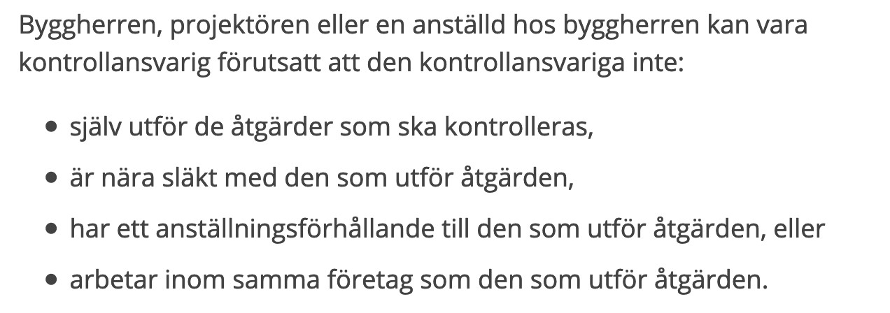

Kap 10 par 9M MetteKson skrev:
Byggherren, projektören eller en anställd hos byggherren kan vara kontrollansvarig förutsatt att den kontrollansvariga inte:
- själv utför de åtgärder som ska kontrolleras,
- är nära släkt med den som utför åtgärden,
- har ett anställningsförhållande till den som utför åtgärden, eller
- arbetar inom samma företag som den som utför åtgärden.
