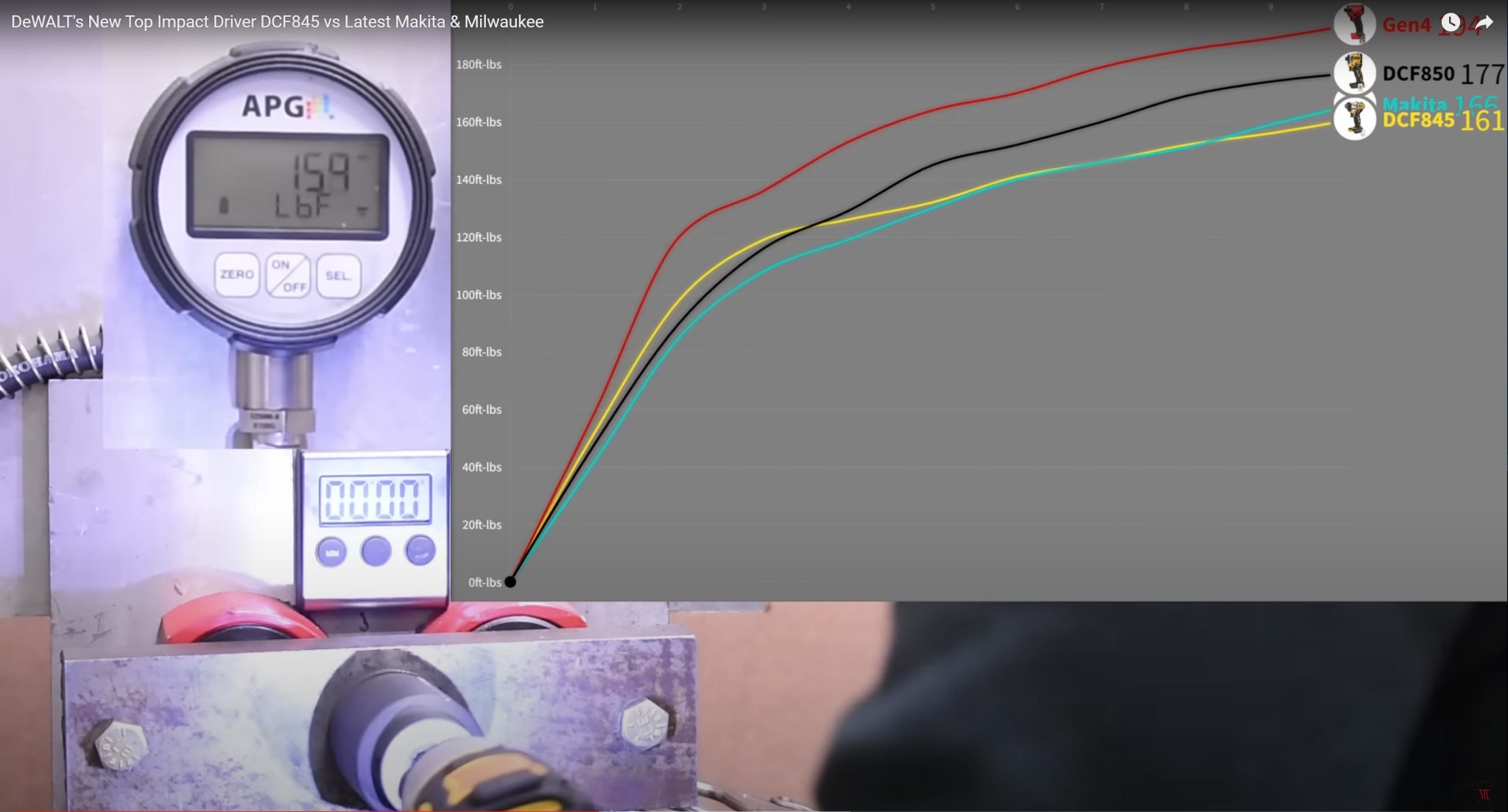

Det finns ju massor med tester som direkt bevisar att du kan nå betydligt högre moment med en slagskruvare, med adapter och hylsa så varför ens komma med ett sånt påstående? De med förmodligen bäst tester och flest testade maskiner som jag kommer på är torque test channel, deras kompletta rankningslistor är en betaltjänst så den vill jag inte dela ut här. Men all info går även att hitta på deras youtubekanal.Patrik V. skrev:
Här är en screeni från ett av deras test av ett par slagskruvare, Makita, Dewalt och Milwaukee, MED ADAPTER OCH HYLSA, och de presterar i scenariot mellan ca 220-260nm.

Som sagt var. Om du nu har koll, fattar du nog också, att momentet med hylsa direkt, ger högre moment, än med adaptrar och förlängningar. Har du inte koll på att det är så, kan du kolla in fler tester från just Torque Channel, där de både visar och bevisar det. Att ingen skruvknackare kan nå upp till 120 Nm är inte vad jag sa.mrVoodoo skrev:

Om du nu har säg 150 Nm max med din skruvknackare, så är med en bits och efter en lång tid (10-20) sekunder knackande, när skruven har bottnat. Sätter du en bitshållare och hylsa sänks max Nm, sätter du på en förlängning och sedan hylsan, sänks momentet ytterligare. Det pga av att en knackare skruv/mutter, behöver en fast kontakt med objektet, för att knacket ska ge effekt. Förlängare och hylsa, gör att du motverkar knacket i maskinen, till att bli ändå ner till 0 Nm ute vid objektet skruv/bult/mutter. Momentstavar fungerar precis på det sättet, men ner till det moment som staven är på. Tom olika hylsor påverkar Nm. Korta och långa hylsor, av samma storlek, har olika Nm på objektet, trots att de är direkt på mutterdragaren. På precis samma sätt, är en skruvknackare med långa bits/bitshållare med hylsa/kort bits svagare, än om skruvknackaren kör med korta bits direkt i maskinen.Alatan skrev:

Varken jag eller någon annan i tråden har hävdat något annat? Det är klart att du förlorar moment med förlängare och adaptrar med en knackare/slagskruvare....Patrik V. skrev:

Det står inget annat där än att man inte kan få 120Nm med en 1/4" bitshållare och en 19mm hylsa på det. Vill du att det ska tolkas som att det inte går att få med fjorton förlängare och adaptrar efter denna bitshållare så får du kanske skriva det. Nu läser vi ju bara exakt det du skriver och inte det du tänkte när du skrev det.Patrik V. skrev:
Att det går att få 120Nm under exakt dessa förutsättningar med en helt vanlig slagskruvdragare visas här:
Dessutom visar den (och flera andra) videos att denna maskin ger ett högre moment med bitshållare än med hylsan direkt på 1/2" fästet.
Maskinen man testar antar jag är den vi kallar 210C här hemma.
