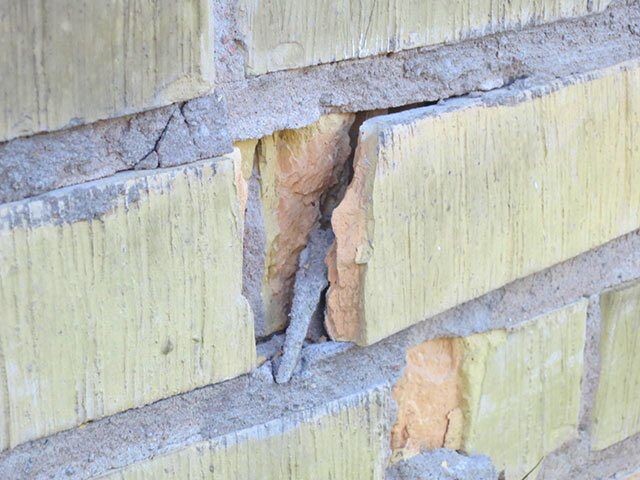

Du har ju en slät och prydlig fasad, ser inga håligheter som skulle behövt lagas innan 😊C Chefred skrev:Jag har åtgärdat mina gavlar, hade problem med att det i princip rann in vatten. Detta var då höst och vinter när regnet slog mot gaveln, och inte torka upp mellan regnen.
Jag rullade på ett fasadskydd från Weber, till konsistens kan man likna det vid en primer.
Köpte en fem liters som skulle spädas, räckte till två strykningar per gavel.
Kan inte se att jag behandlat tegeln utan det ser precis ut som innan. Har även blivit av med att tegeln har frostsprängt.

En tegelsten som suger vatten är den stora anledningen till frostsprängningar och att gaveln släpper igenom vatten.
Men jag skulle ändå säga att lite dåliga fogar och småsprickor inte har så stor betydelse.
Tegelfogarna ska vara täta och välfyllda så att vattnet inte kan stanna upp på varje stenkant, utan rinner förbi och bort från teglet.
Om vatten tillåts stanna upp kan teglet skadas av väta som tränger in i tegelstenen och sedan fryser. Då sprängs stenen sönder och skivor av teglets yttersta lager spjälkas loss. Har detta väl börjat hända ansamlas ännu mer vatten på fel ställen vilket gör att problemet förvärras.

Med detta sagt så kan det ändå vara värt att hydrofobera omvteglet i sig är av dålig kvalitet, oftast gula tegelvarianter (gulgrön borstad sten på bilden) som har historiskt varit sämst. Samt om skalmuren saknar luftspalt bakom för att fukten ska kunna dräneras ut.

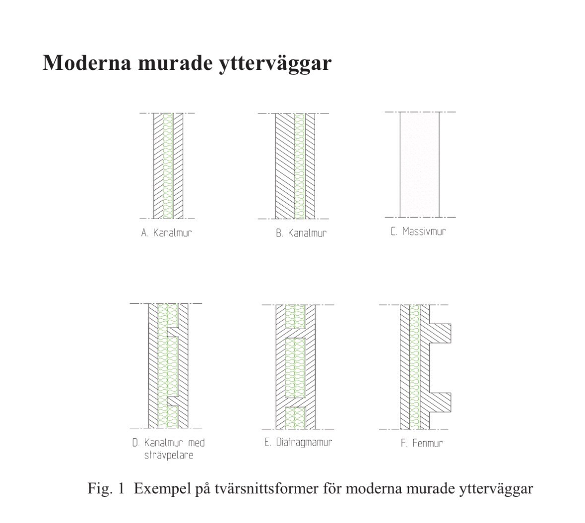

Då har du ju sett konstruktionen om du har bytat sten, så hur är din konstruktion uppbyggd?C Chefred skrev:

InifrånJ Jansson69 skrev:Då har du ju sett konstruktionen om du har bytat sten, så hur är din konstruktion uppbyggd?
Kanske själva påförandet är men inte själva tanken och nyttan för tegel behöver ingen hydrofobering om det är rätt uppfört och en fasadsten som har använts..
Ville bara upplysa då tegeltillverkarna frånskriver sig ansvar och det borde få alla klockor att ringa..
Puts
200 siporex
45mm glasull skiva
Helsten
Ingen tydlig luftspalt

Har du verkligen helsten? Då har du en kanalmursvägg utan luftspalt..C Chefred skrev:
Det är omöjligt att ge dig korrekta råd utan att vara insatt i helheten och undersökt dina fasader..C Chefred skrev:
Det jag ville belysa är att allmänt är inte hydrofobering den bästa lösningen för villor med skalmur och luftning..C Chefred skrev:
Men det kan vara så att det är en utväg om det är felkonstruerat eller har dåligt tegel överlag..
