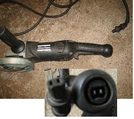

Jag har en Atlas Copco, mycket bra maskin som varvtalsreglerar efter belastning, dock är den oanvändbar p g av kabelbrott i honkontakten. A C tillverkade elmaskiner i Tyskland med början på 90-talet och sålde den verksamheten till Kina på 2000-talet. Det gör det svårt att hitta reservdelar, det som återstår är att bygga om den. Såvida inte någon här har koll på var man kan köpa en passande sladd till en vettig peng. När den maskinen gick sönder fick jag istället en ny Bosch, det blev billigare än sladden sa de på jobbet.
