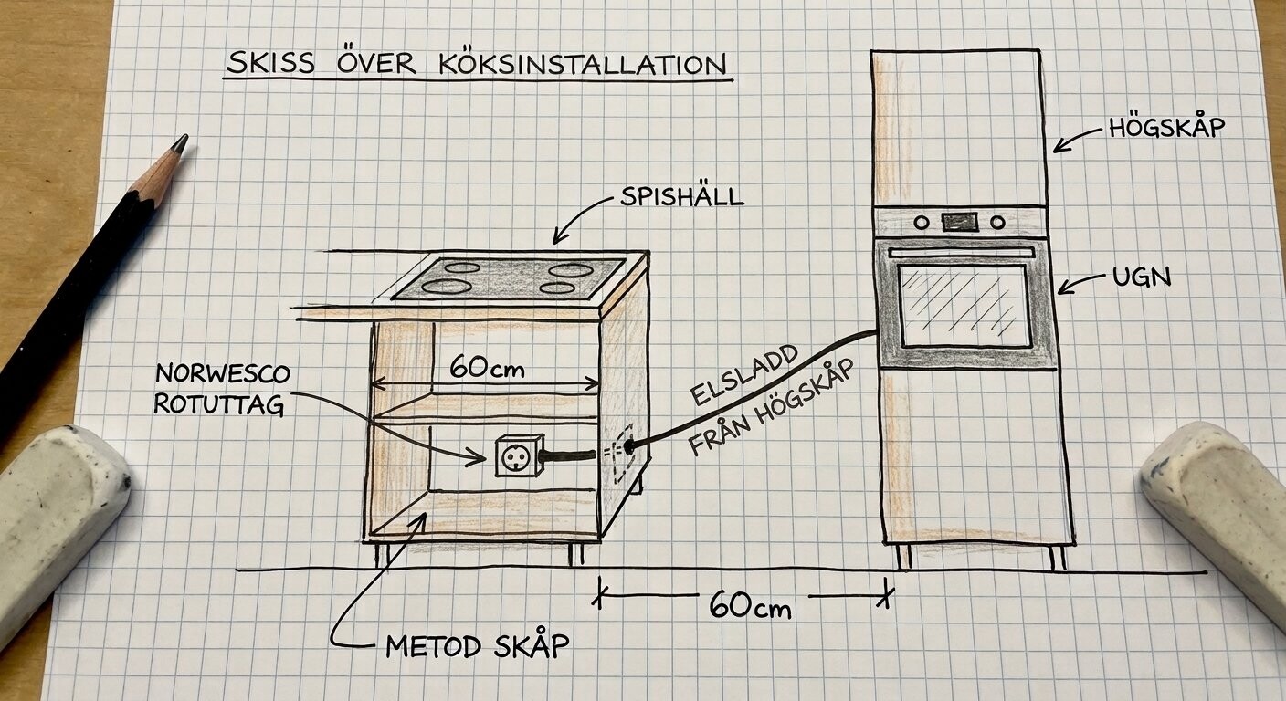

Nya köket börjar ta form och nya ugnen kom hem i slutet på förra veckan.
Som det är tänkt nu så ska det vara ett rotuttag (norwesco) i/under skåpet där hällen ska vara. Det som är lite tråkigt är att kabeln till ugnen är 1.5m men det hade behövts typ 20cm till...
Hur hade ni gjort? Enklast möjliga o dra kabeln snett enligt bilden nedan? I 60cm utrymmet kommer det vara en underbyggnadsfrys
Tack

Det går väl att byta sladd till ugnen?
jnse
Det borde inte vara svårt att byta till en längre kabel.
Det är ju en sladd med stickpropp så att dra den genaste vägen genom skåpen är ju inget konstigt. Ta upp snygga hål i skåpen och dra den så att du kommer åt att plocka bort den när dagen kommer och ugnen ska bytas ut eller går sönder. Det kan ju ske tidigare än man hoppas...
Misstänker att ugnen är en sådan med lös kabel med kontakt i båda ändarna? Det finns längre att beställa men kan säkert kosta både mycket tid och pengar att få hem.

Jag har inte öppnat upp o kollat men det borde gå o byta ja.
1.5mm2 gummikabel isf?

Ugnen levererades med färdigmonterad kabel inkl stickpropp.
Är det mätt från när ugnsuttaget befinner sig i mitten av hällskåpet eller i kanten av det?
Det behöver väl inte heller placeras så långt ner i skåpet.
Annars är det väl snyggare att inte använda just det rotuttaget utan dra en utanpåliggande installationskabel från hällens perilex-uttag till en bättre plats för uttaget avsett för ugnen.
