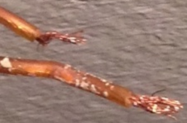

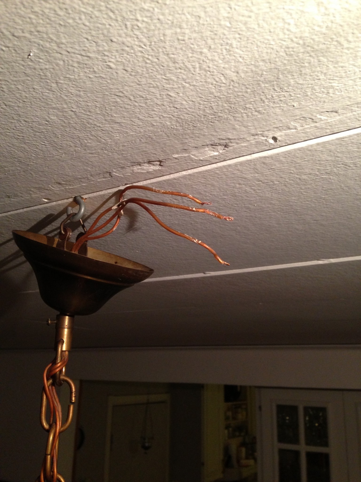

Har ärvt en kristallkrona som tyvärr har fått sladden avklippt. Kvar återstår tre korta sladdstumpar som ser likadana ut. Hur skarvar jag på en ny sladd och hur vet jag vilken som är jordad?
Man får mäta sig fram och jag är rätt övertygad om att INGEN är jord utan det är två tändtrådar och en nolla.
JLov och 4 till
Ok, tack. Men det är inget jag kan göra själv då antar jag... Får väl kontakta en elektriker iaf. Tack för snabbt svar.
När det gäller lampor där man inte har koll på tändtrådar och nollor så går det faktiskt att chansa utan att man riskerar att ställa till det på något sätt.
Det bör vara så att en av trådarna (nollan) går till alla lampor, och två av trådarna (tändtrådarna) går till ungefär hälften av lamporna var. Om du följer trådarna så borde du kunna lista ut vilka som är vilja. Nollan sätter du sedan på ena stiftet i en ojordad lampkontakt, och de båda tändtrådarna på det andra stiftet.
Om du råkar göra fel, så att du sätter en tändtråd och en nolla på ena stiftet, och en tändtråd på det andra, så kommer bara hälften av lamporna att tändas du då slår på belysningen.
Normalt får man ju aldrig chansa när det gäller el, men det här är ett undantag.
Tusen tack! Ska testa detta, är ju ganska gött att kunna fixa det själv!
Men du SKA vara försiktig för även om vi TROR att lampan är kopplad på ett visst vis VET vi inte säkert och när man håller på med saker som kan vara livsfarliga ska man nog inte tro utan veta. För att veta finns det två sätt det ena är att mäta och det andra är att visuellt kontrollera hur det är kopplat.
Så rådet du fick innan kanske inte var så helt rätt, det är rätt BARA om det är som vi tror.
Om lampan är 60-70 år är det stor risk att kablarna är dåliga. Dessa bör bytas. Vill man inte göra detta bör man allra minst jorda metallkonstruktionen så att inte den kan bli strömförande, utan att jfb/säkring löser.

Om man tittar på bilden så ser det ut att vara nyare kablar monterade.
...men enkelisolerade att döma av bilden. Om rummet har jordade uttag så får egentligen inte denna lampa användas utan att byggas om.
Är det inte en brun med en transparent utanpå, jag tycker att det KANSKE ser så ut om man förstorar bilden. Men som jag skrev tidigare man måste veta.

Kolla alltså att trådarna är kopplade enbart till lamporna och inte till ramen på något sätt. Om en av trådarna går till ramen så är det troligen jordat. Kolla också att kablarna är smidiga, att all plast sitter kvar, och att den inte har torkat och börjat gå sönder.

Tycker det ser ut som den typiska halvtransparenta ledaren som tom kan vara original på en 50-talare. Skulle väl smälta in mot mässings eller bronsfärgade delar som kedjan här, liknande finns fortfarande att skaffa på sina håll. Helt klart enkelisolerad men plasten är ofta i bra kondition från den tiden jfr med tidig FK inte säkert man vill veta alla ämnen som är tillsatta.
Och pelpet var väl inte så djärv när han antog en kronkoppling, skulle tro att allt är original och utan jord, men försiktighet är aldrig fel.
