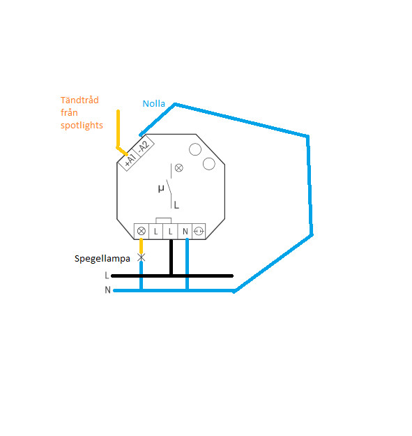

Har en lite udda fråga. Det är så att jag har spotlights i badrummet som är kopplad till en vanlig dimmer med ratt. Och jag vill att lampan bakom badrumsspegeln skall tändas samtidigt som spotlightsen. Problemet är att badrumsspegeln inte är dimbar, så det går inte att koppla den direkt.
Finns det någon typ av smart enhet man kan koppla till tändtråden som reagerar när den får ström och då matar badrumsspegelns lampa med 230V (odimmat)?

Jo visst finns det lite alternativ. Det beror nog mest på vilka installationsmöjligheter du har då puckar och DIN-reläer ska placeras någonstans.
[länk]
[länk]
Den första skulle fungera bra i dosan för spegeln. Men förstår inte instruktionen helt, vilket läge borde jag köra den på? Och vart ska tandtråd in, den filmade spänningen alltså.
FR12 verkar inte göra det jag trodde. Men sök på strömkännande reläer eller arbetsströmsreläer.
ESR61NP borde fungera då den har ett brett inspänningsområde. Men jag garanterar ingenting.

en alternativ lösning skulle kunna vara en 1-10v dimmer med vrid, som i sin tur styr en puck med 1-10 signalen, men lasten över spegeln går igenom brytfunktionen.

Tror ni detta är korrekt inkoppling för mitt ändamål?
Skiss av en elektrisk inkopplingsplan för belysning med markeringar för nolla, tändtråd, och anslutningspunkter.
Ja det ska funka.

Ja det ska funka.
Kanon! Tack för all hjälp!
