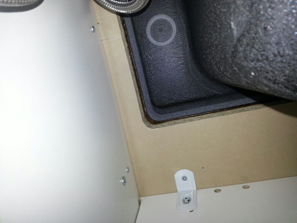

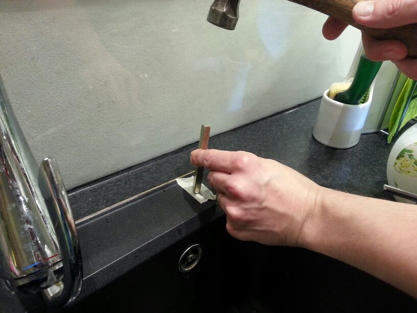

Någon som provat detta? Har en blanco i silgranit och finns "förborrade" hål som ska gå att slå ur. Vet att liknande förekommer till porslins tvättställ/ho. Tänkte sätta en eller 2 tvål/diskmedelspumpar.

Ser ut så här på undersidan.

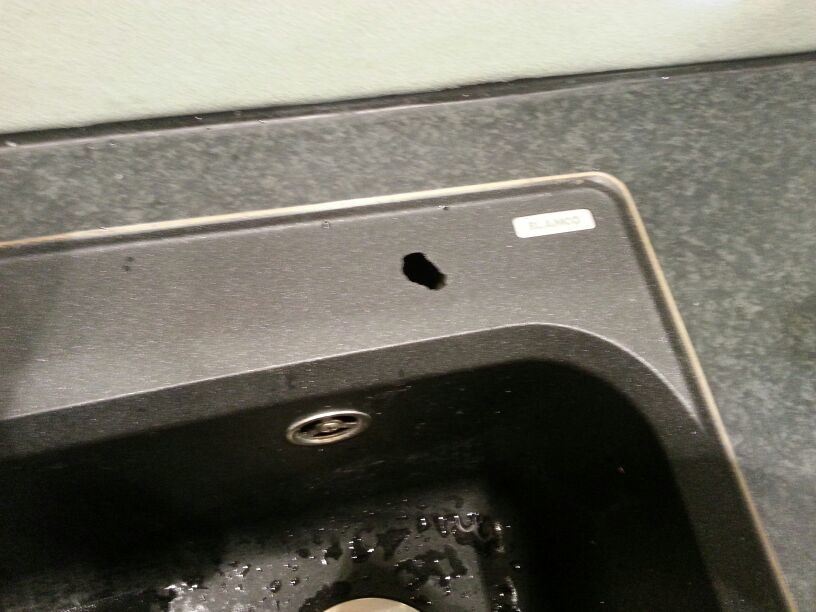

Slå ovanifrån med ett "lagom" runt föremål, något mindre än hålet. (ett rör t.ex.)
Slå lite halvhårt till att börja med så materialet spricker längst med förborrningen undertill.
Ta till en yxa eller en tyngre hammare så slaget blir stumt och bestämt.

Jag satte en bygglampa i utrymmet under diskhon för att enkelt hitta centrum på urstansningen, funkade bra.
Tog sedan ett halvgrovt dorn, ett djupt andetag och knackade till rätt bestämt med en snickarhammare.
Inga problem.

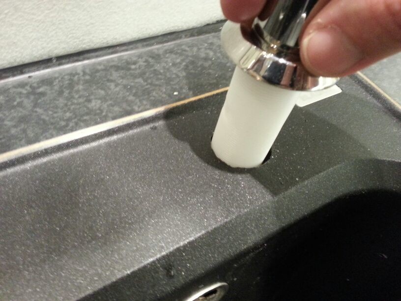

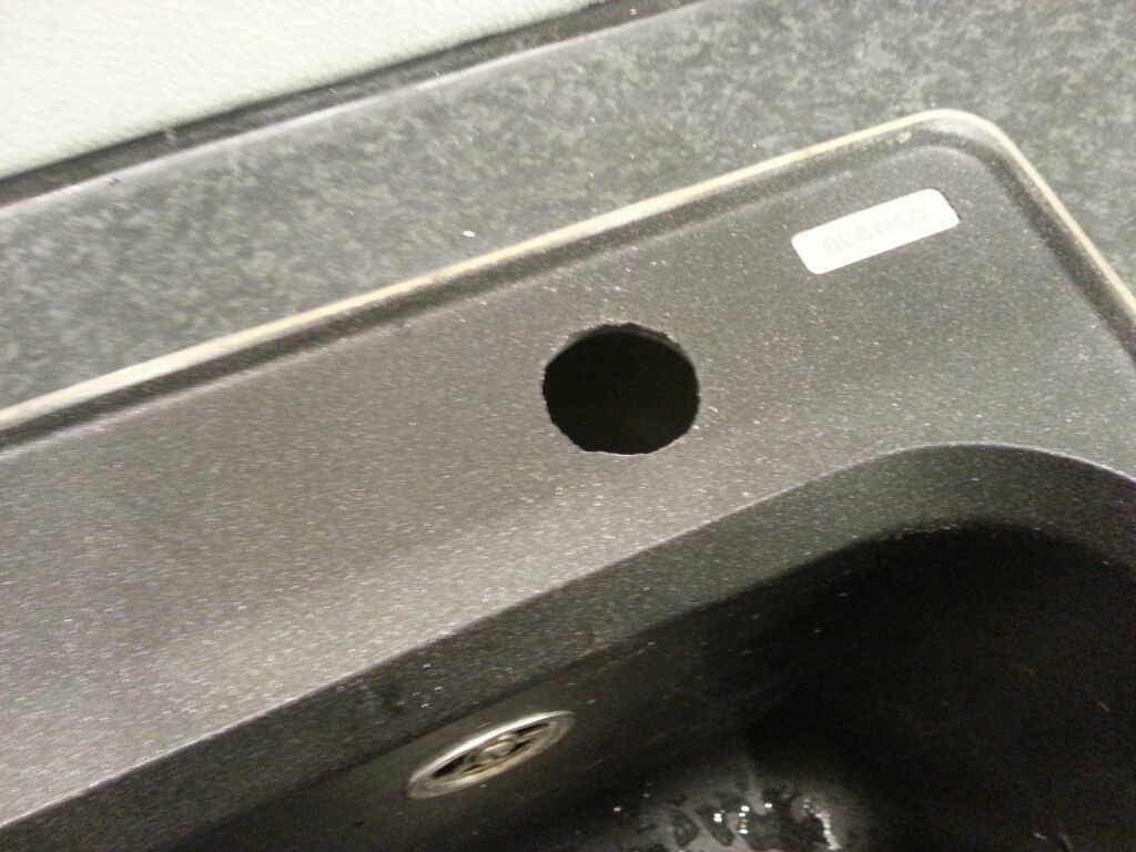

Då var det gjort. Men det var helt omöjligt att lysa sig till vars hålet var. Mörklade hela huset och drog in 500w bygglampan i skåpet och såg inte ett skit, testade 18v batterilampan, några olika led med starkt sken och låg temp utan någon förbättring. Så det blev till att mäta och det gick ju också. Men det var lite pirrigt och dra till med hammaren

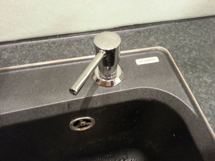

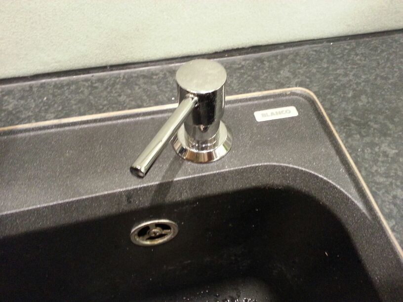

Laddar upp några bilder, kanske hjälpen någon i framtiden
