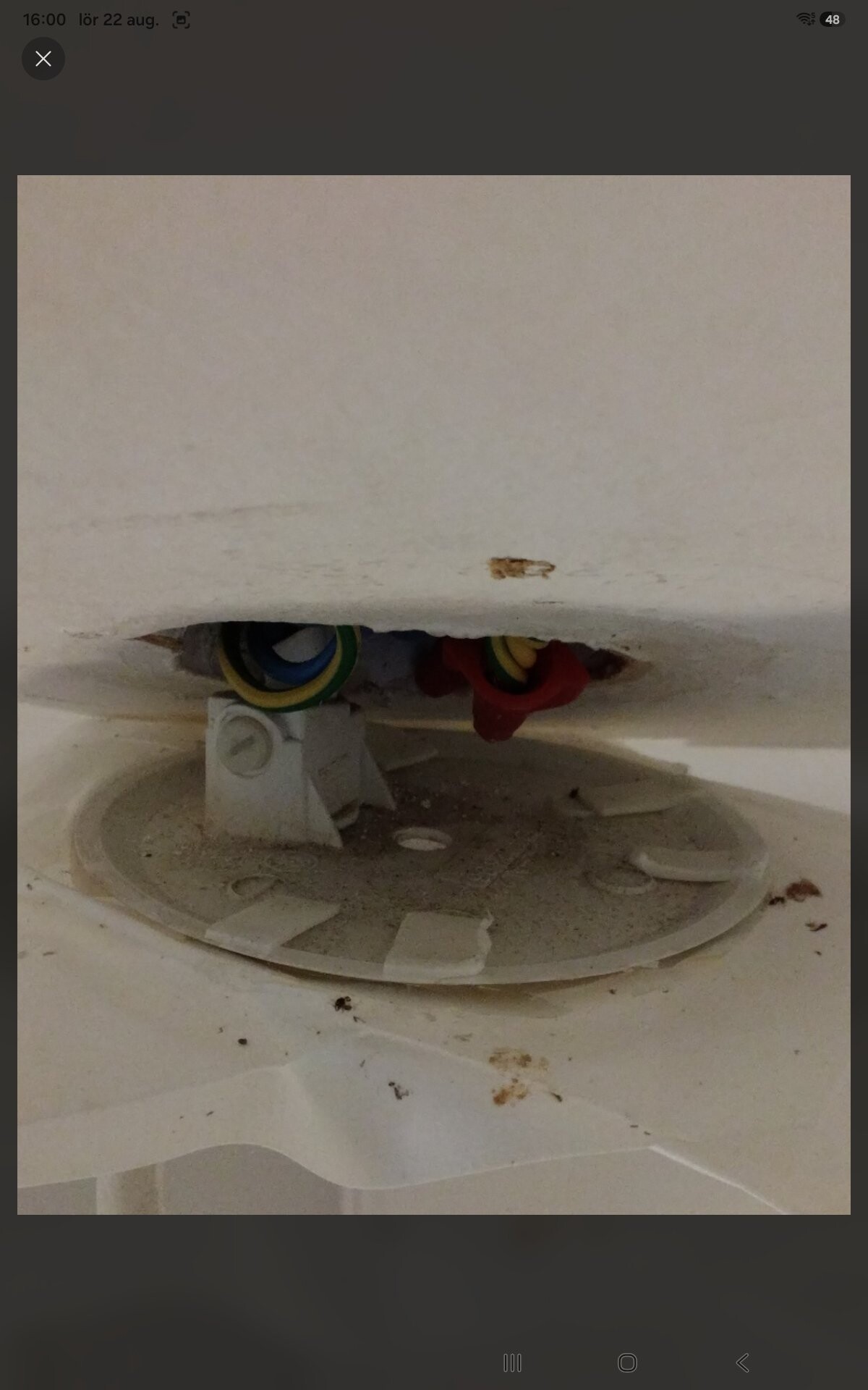

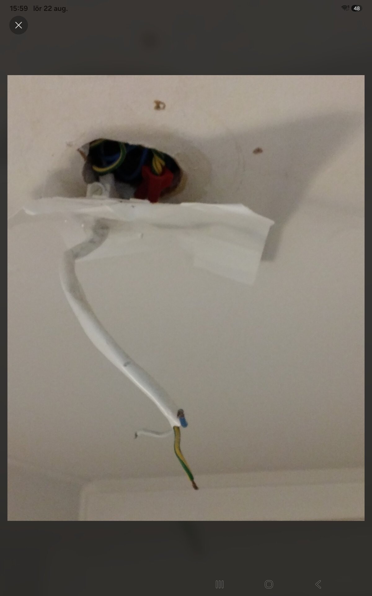

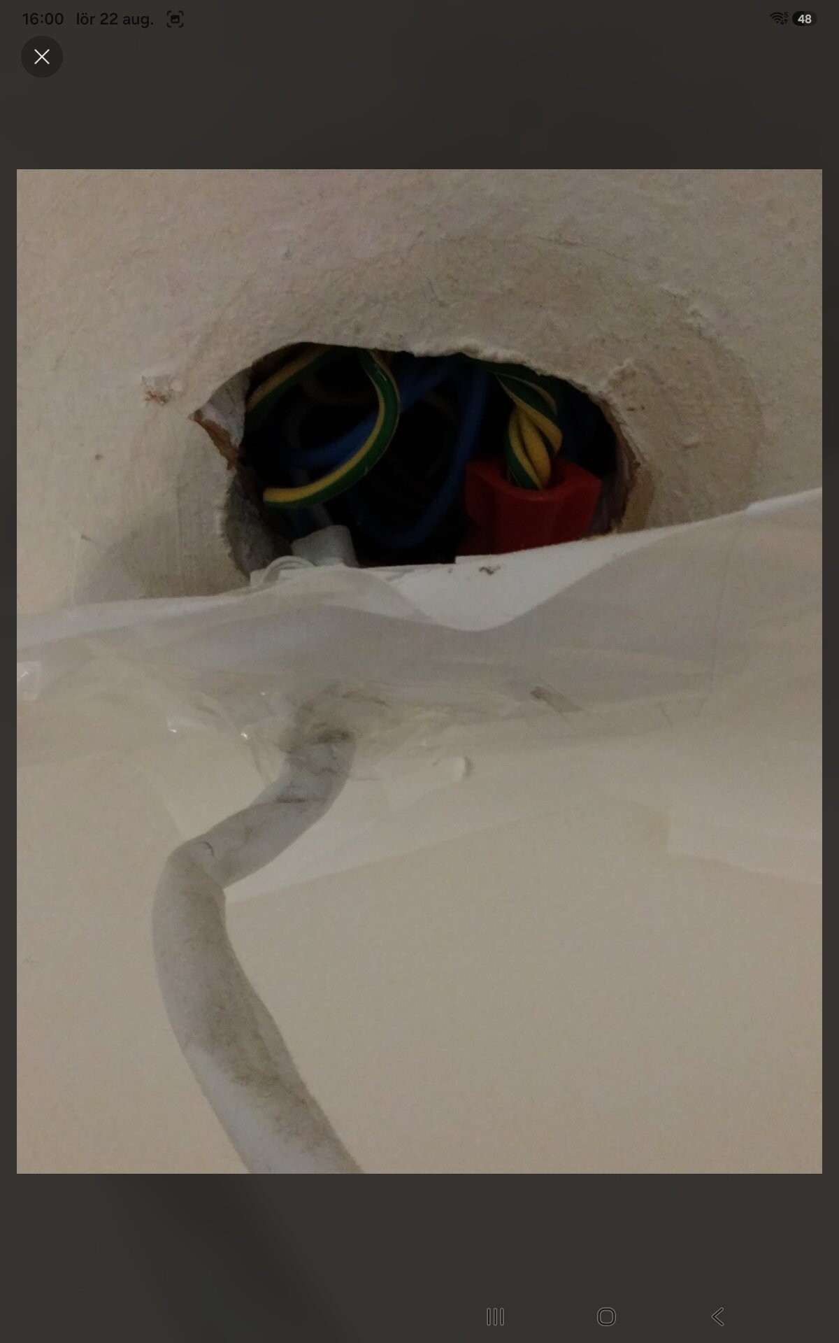

Jag vill ersätta detta fula med tex bara ett lock/liknande doslock el dyl. Ska inte ha någon lampa. Men hur gå till väga? Kan inte se nån dosa på insidan, däremot mycket sladd av ledarna. Hoppas det syns på bilderna.
Eller måste jag anlita elektriker?

Skruva dit ett doslock. Använd korta skruv. Koppl först bort den vita sladden.
A
Om du tar bättre bilder eller själv lyser in i hålet och tittar kommer du nog att upptäcka dosan. Har väldigt svårt att tro att någon dragit lös tråd uppe i taket.
Det är antingen ett sådant lock: https://www.elgrossisten.se/strombr...ag-mm/takdoslock-slatt-med-mittskruv-al12-75/
Eller ett sådant som behövs beroende på typ av takdosa: https://www.elgrossisten.se/installationsmaterial/doslock/takdoslock-100mm-elko-inkl-skruv-fjallvit/
Men det som hänger ner måste tas bort. Sådär får det inte se ut. Låter allt som grekiska så anlita en elfirma. Det är ett snabbt jobb.

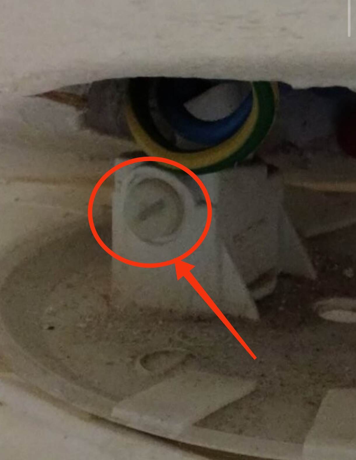

@AntonS1 Lossa låsskruven som håller fast kabeln i locket så kan du lossa locket så ser du bättre.

Men oavsett måste jag ju få bort sladden först, men förstår inte hur.
Tittade igen. Mycket svårt att se men en bit in sitter i mitten ett nedskjutet skruvhål. Så kanske dosa med mittskruv, eller om den är för krok
