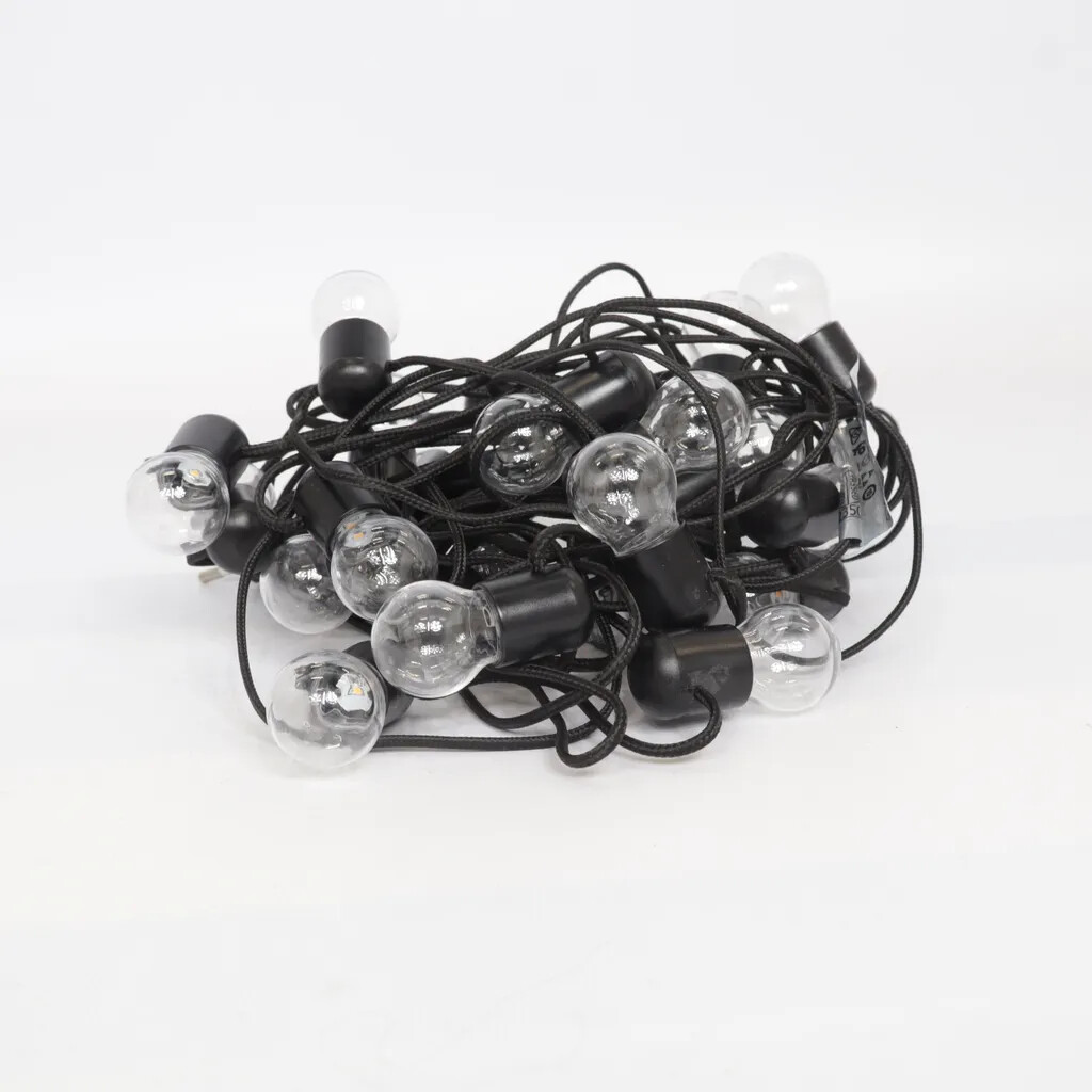

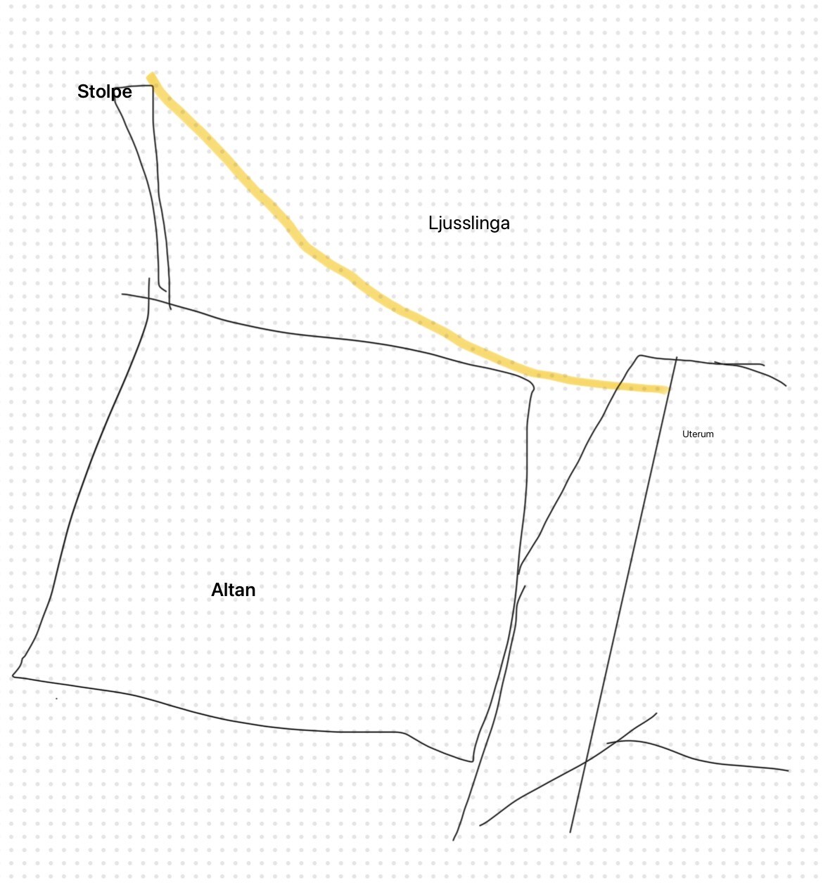

Skulle vilja spänna upp en ljusslinga tvärs över altanen. Det är ca 6m. Testade att montera den lite provisoriskt men märker att den böjs/slackar ner alldeles för mkt. Funderar på om jag kan få bättre resultat genom att dra en stålwire som den kan vila på. Eller är det döfött att försöka få det att funka?
Om ni tror det går att lösa, vilken dimension på wiren bör jag testa med?

Det är väl just det man bör göra, en stålwire som du sen fäster ljusslingan mot med buntband (som är UV-tåliga). Satsa på rostfri wire kanske.

Ok, så värt ett försök iaf. Kan man på förhand veta ngt om typ nedböjning så jag vet hur hög stolpen behöver vara för att man ska kunna gå under ljusslingan även mitt på
Det beror ju på hur hårt du kan spänna den. Du kan få alltifrån i princip 0 till hur mycket som helst. Det kan ju vara snyggt med en viss nedböjning, men då vill man nog gärna ha en ganska tjock wire så den inte gungar och svänger så mycket?

Sant, en viss böj blir kanske snyggast. Vad är tjock i detta sammanhang tror du? 4mm? Jaja. Får testa iaf
