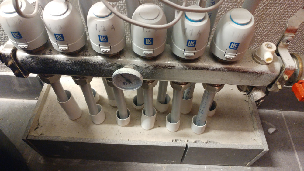

Tänkte montera upp fördelaren till golvvärmen och hade lite funderingar kring placering, så jag sprang över på jobbet och mätte. Då upptäckte jag att det verkar sitta några rör utanpå golvvärmeslangarna. Är det rörböjstöden som sticker upp eller ska det sitta skyddsrör utanpå slangarna där de går ner i golvet?
Se bild:
Se bild:
Bästa svaret
Det stämmer. Det är rörböjningsstöden.

Jamen dåså. Tackar!
Mina är av metall (LK), så därav förvirringen.

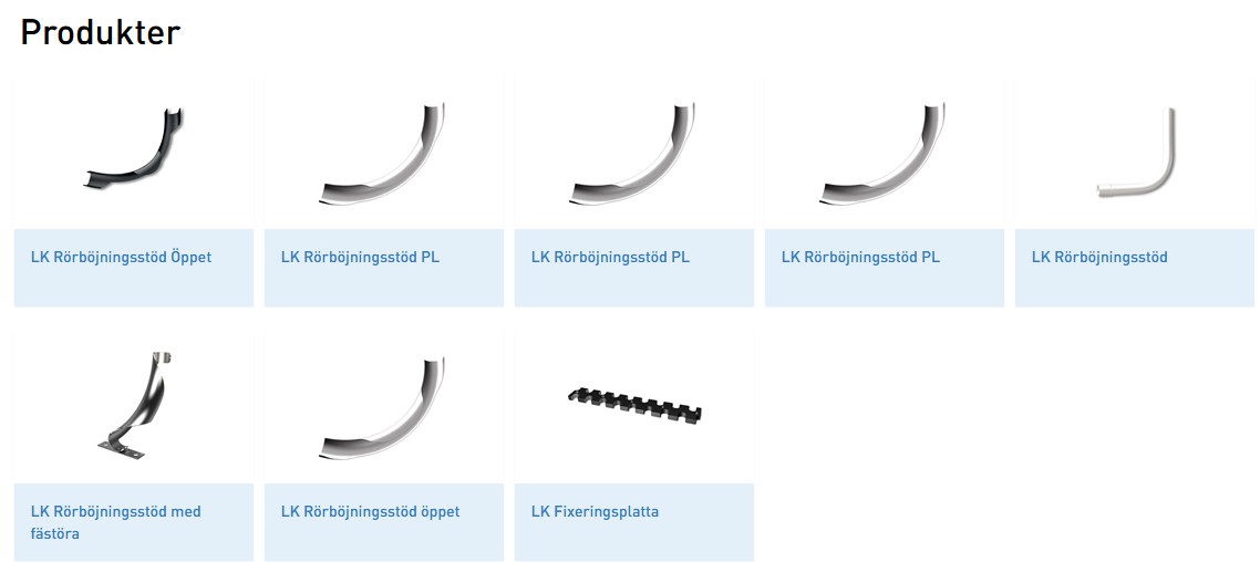

Finns flera varianter från LK:
Det är nog denna på bilden som man bara ser ovankanten på:
https://www.lksystems.se/sv/sok/lk-rorbojningsstod_77746521.aspx
