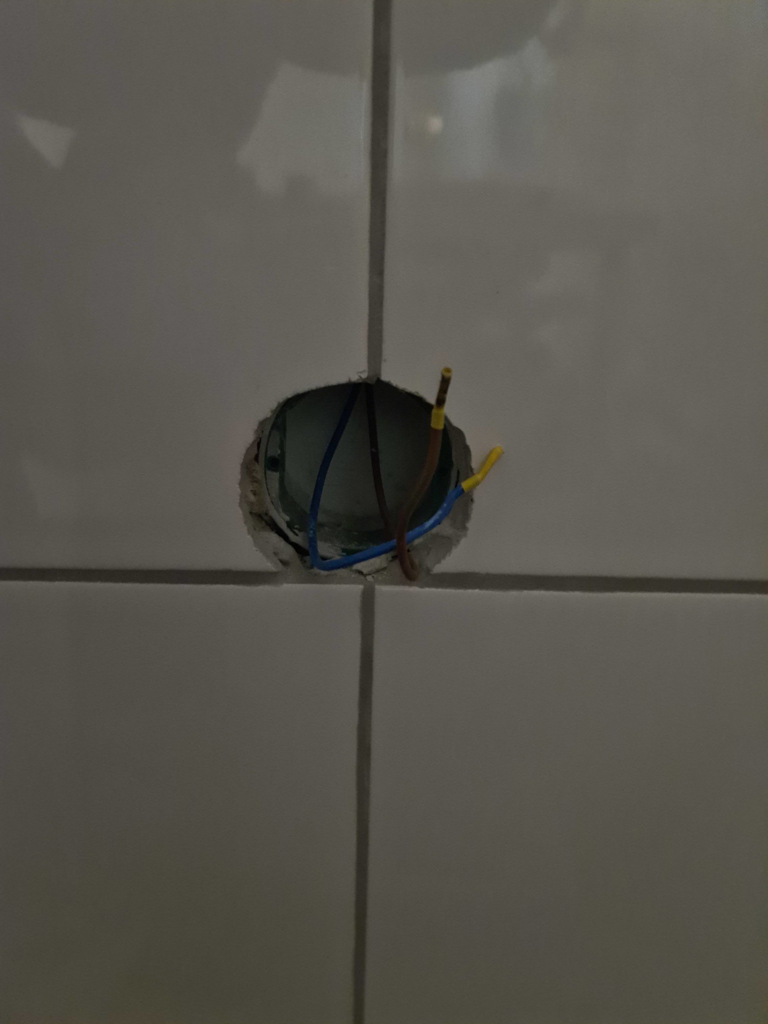

Vi har en jacuzzi/spabad som står inne. Elektrikern som varit hemma och dragit el till nya sparummet har gjort 2st eluttag.
Jag la märke till att både två saknar den gul/gröna kabel.
På spabadet sitter det brun, blå och gulgröna.
När jag påpekade det till elektrikern så sa han " skyddsledaren är kopplat i centralen ( han syftar på en spliter han har gjort till kabeln som kommer in till rummet" och därmed behövs det något till uttaget.
Jag är inte alls el kunnigt men det låter inte logisk. Om man kunde ha en "gömd" gul/grön någonstans och det skulle skydda hela rummet, så varför har man alla dessa uttag med skyddsledare och allt det där.
Hur ska säkringen veta att den ska slå om gul/gröna från spabadet är inte kopplat?

Det är nästan så att jag tror att du driver med oss. Öppna upp uttaget och ta en bild.
Är det ingen jord inkopplat till badet så är det enda rätta att polisanmäla och anmäla till Elsäkerhetsverket.

Tack för svaret. Så här ser både två ut.

Som sagt anmäl! Och släpp inte den elektrikern i närheten av något med eldragning inom din fastighet igen.
Vad är det för typ? Är det verkkligen en elektriker? Och betala inte ett öre!

Jag förstod inte riktigt vad det var han hade gjort mer, i centralen. Kan du lägga upp bilder från centralen (med kåpan av). Jag skulle inte lita på något som den "elektrikern" överhuvudtaget har vidrört.

Det måste vara ett missförstånd här. Elektrikern är uppenbarligen inte färdig och ska återkomma? Ledarna på bild är troligen inte spänningssatta.
Lite väl hårda ord om en elektriker som uppenbarligen inte är färdig och en kund som uppenbarligen saknar kunskap och mycket väl kan ha missförstått elektrikern.

Färdig eller inte, man drar väl knappast två ledare i ett rör och ska ta den tredje lite senare?..........
Jag håller med om att det ser udda ut. Men faktum är att det inte är färdigt och TS har uppenbarligen inte förstått vad elektrikern sagt. Att då tvärsäkert uttala sig om att elektrikern är en livsfarlig idiot är att förhasta sig.
