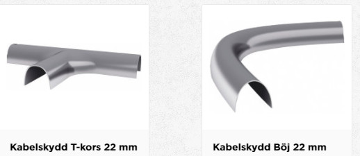

Någon som har koll på bra lösning för att skydda 16mm flexslang som går synligt (för sol och väder) på skorstenen ca 500mm. Eluttag till rökgasfläkten är syftet. Kabelskyddsrör (lång U-plåt) så är det klart eller? Drar vi sista biten flexslang (av ca 10 meter) utomhus på detta sätt?
Samma fråga till omplacering av externa köksfläkt (Vilpe EC, dvs både starkström och signalström). Två flexslangar även för dessa syften finns till ”plåtlådan” som bara är en trälåda just nu - dvs kläs in av plåtpelle snart. Men hur ska fläktens 2 kablar möta flexslangarna på bra sätt? kopplingsbox, Shucko-uttag/arbetsbrytare? Sol och VP-rör?
Någon som faktiskt gjort detta/sett detta? Dig vill gärna få tips från.

Det finns massor av produkter för att sydda flexslang utomhus inser jag nu - "kabelskydd" kallas de. Fäst med klammer och skruv.
Två gråa kabelskydd, ett i form av ett T-kors och ett som är en böj, båda dimensionerade för 22 mm slang.
Till Vilpefläkten går anslutningskablarna innan för anslutningsdelarna, toppen!
