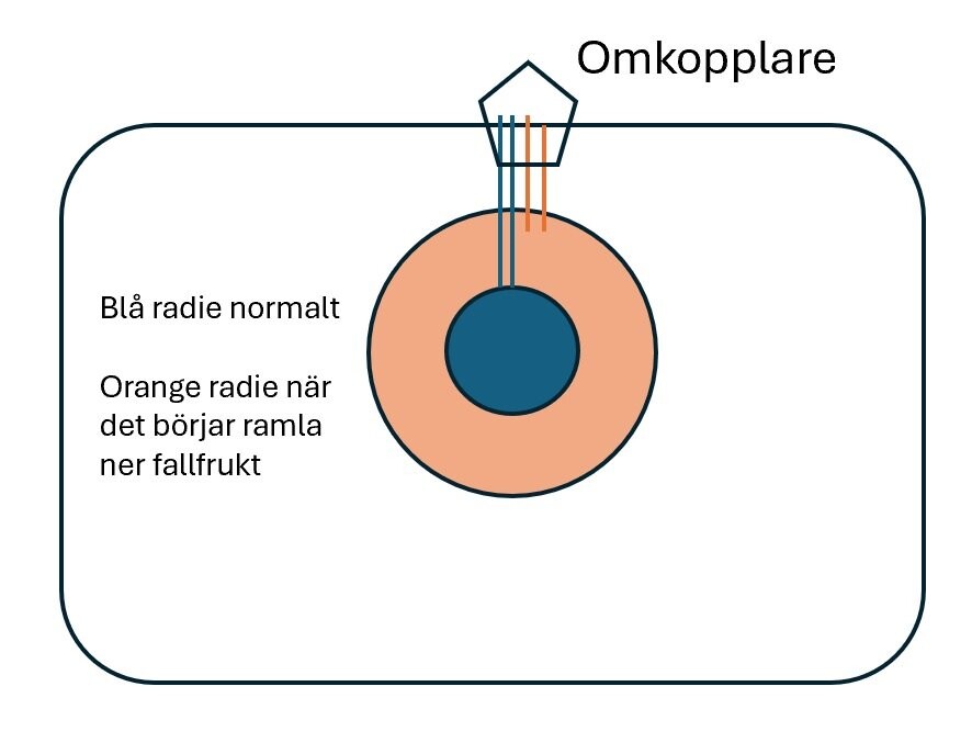

Jag har en tanke som jag vill kolla om den fungerar eller om någon annan har provat den. I vår trädgård står det flera fruktträd som vi har slinga runt för robotgräsklipparen. När dessa träd börjar att fälla frukt så lägger vi ut "trallbrädor" på högkant för att stoppa roboten för att åka in o käka upp frukten. Detta är både omständigt och fult.
Nu funderar jag på om man kan lägga ner en större slinga/radie som sedan går att koppla om när det börjar komma frukt. Jag tänker mig en inre och en yttre slinga som går att välja via en fysisk omkopplare. Är det här som har gjort något liknande?
Se schematisk bild
  • Schematisk bild över robotgräsklippares slingsystem med två radier, där blå är normalt och orange används för att undvika fallfrukt. Omkopplare markerad.

Det ska fungera. Jag hade kanske gjort det lite enklare och bara sett till att dra en ny sträckning med beg.kabeln vid träden, sagt utan att veta hur det ser ut hos just dig.
En tvåpolig växlande brytare bör användas för att uppnå funktionen. Håll koll på "riktningen" vid kabeldragningen.
