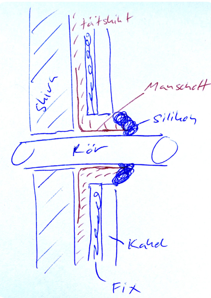

Det går inte att täta utifrån. tätningen utgörs, som sagt var, av en manschett limmad mot väggen som rören kommer ut genom. Plåtbrickan och de svarta gummimuffarna är bara kosmetiska.
Visst kan du täta med lite silkon runt brickan och i muffarna, men det kommer inte göra någon jättestor skillnad rent tekniskt,

Claes Sörmland
Så här minns jag rörgenomföringen:
Handritad skiss av klädesplagg, möjligtvis en tröja, med markerade delar som kragen och ärmslut.
Anna_H och 1 till
Stort tack. Då är jag med på hur det är uppbyggt.
Då kanske rörmokaren, när han flyttar blandare mm, kan skruva bort täckplåten lite för att kolla att själva genomföringen är väl utfört med manschett etc. Och täta lite extra med silikon vid manschett och även sedan vid täckplåten, och se till att gummimuffarna sitter bra och är hela.

Är rördragningen gjord enligt reglerna i någorlunda modern tid så ska det inte vara några problem att duscha vatten på väggenomföringarna. Gummipackningen där är bara till för att hålla rören centrerade. Tätningen sitter innanför i form av en manschett hopklistrad med tätskiktet bakom kaklet.

Tätskiktet sitter bakom kaklet, så metallbladet och gummipackningen är bara dekorationer. Om du är orolig för att det ska smyga in vatten där så behöver du även täta alla fogar, de är inte täta, utan det smyger in vatten bakom kaklet. Det är så badrum fungerar.
Claes Sörmlands skiss förklarar utmärkt.
