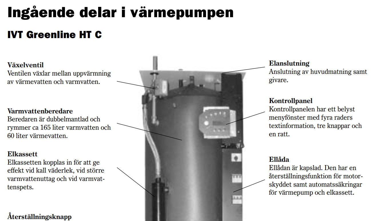

Där ser man, finns inte utskriven i varken min pappersmanual eller i den digitala jag hittade på nätet (jag har inte Plus-modellen).
Diagram över innekomponenterna i en IVT Greenline HT C värmepump med beskrivningar.
Nippeln syns iallafall i bilden...

Tack för all hjälp! Luftade ut en massa luft där (kikade jag på manometern på expansionskärlet gick jag från 0.8bar till 0.2bar tre gånger) och tyckte den tystnade rätt omgående efter jag började.
Men det står att det är värmevattensavluftning, varför prolar det då när den gör varmvatten och inte just värmevatten? :thinking:
Borde skruva isär en värmepump för att se hur de egentligen är byggda.
Är skvalpet i manteln du hör. Är i manteln man luftar. Du värmer VV med "värme vattnet" runt själva VV beredaren. Luften från VV får du ju ut genom kranarna.
Aha, trodde att man "förvarade" värmevattnet i manteln, men det låter ju rimligt att man bara värmer på det vid behov.
