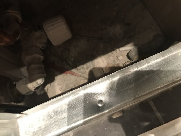

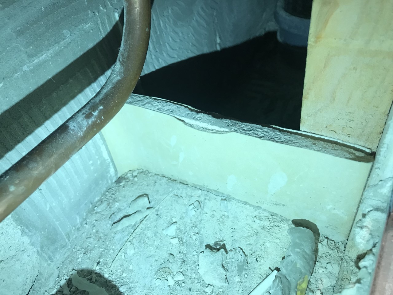

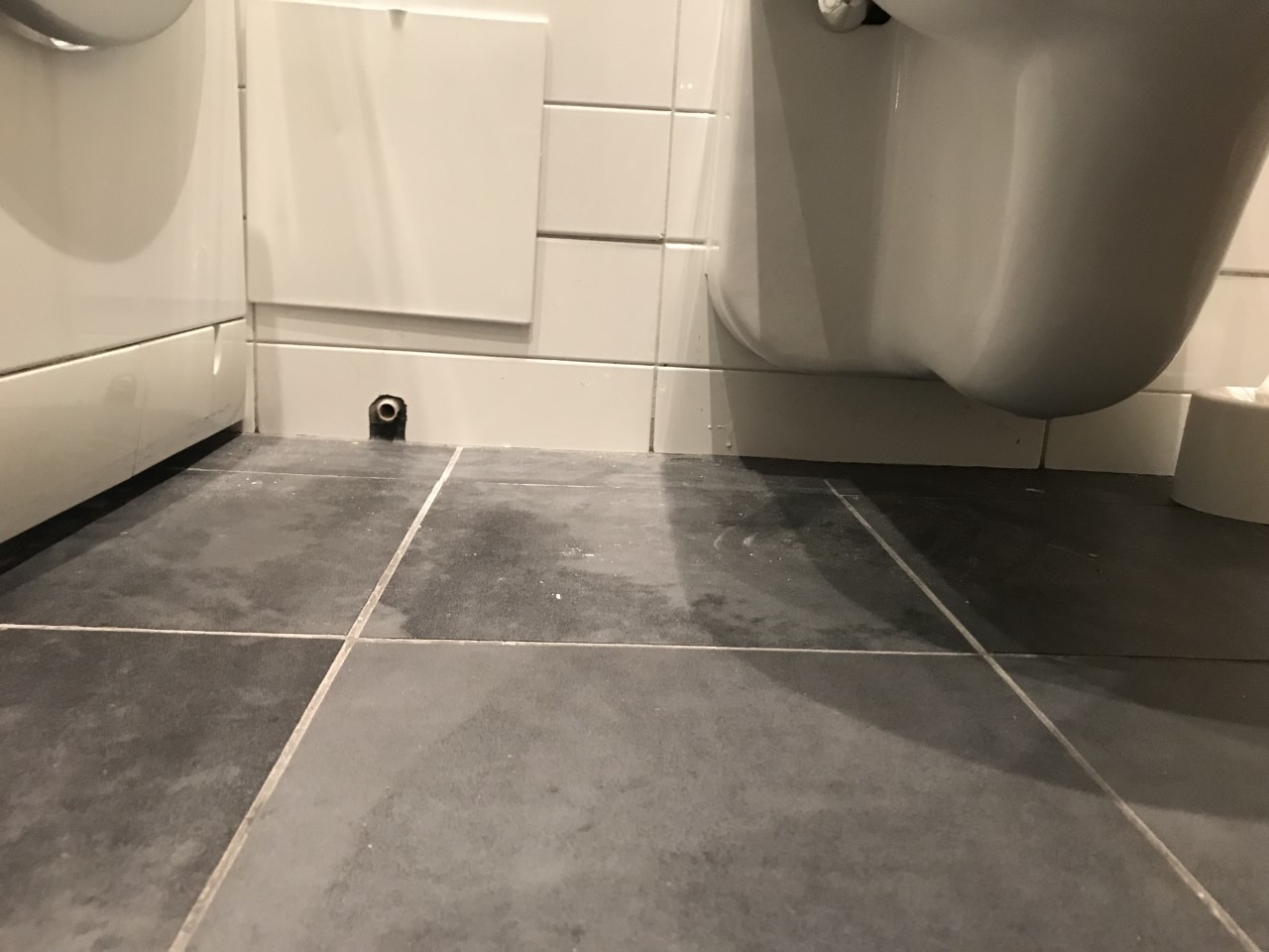

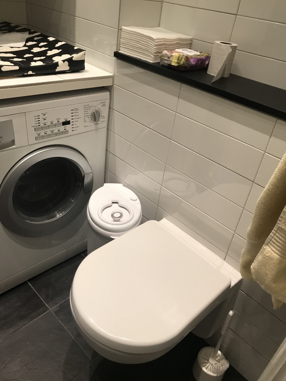

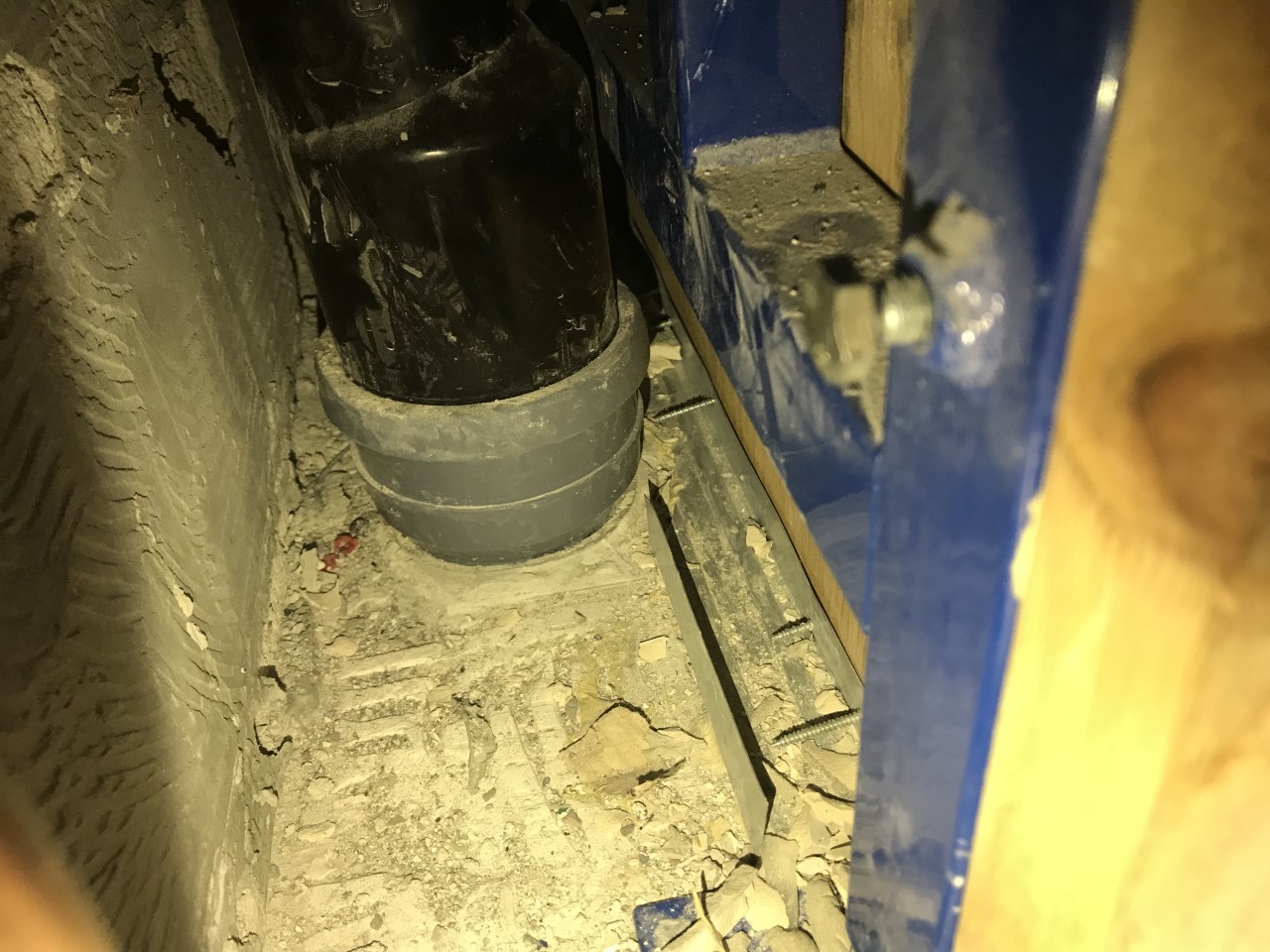

Ny här på byggahus.se och hoppas kunna få kloka råd av er.
Vår bostadsrättsförening har anlitat Anticimex för att göra en inspektion av alla lägenheter. Nu har vi fått protokollet och fått anmärkning att skvallerrör inte finns till utrymme för vägghängd WC och att detta behöver åtgärdas.
Vi har varit i kontakt med en firma och skickat över bilder, bifogar dem även här. Firman säger att det ser ut som att det saknas tätskikt bakom toaletten och att man behöver riva hela toaletten för att åtgärda detta. De säger också att eftersom vi inte vet hur det ser ut med övrigt tätskikt kan det bli en omfattande åtgärd.
Instämmer ni i firmans bedömning? Vad kan detta tänkas kosta?

Vad är det för skvallerör som man ser på sista bilden, det som ni har inspektionsluckan ovanför.
På ena bilden ser man ren gipsskiva men omöjligt att se vad det är bilden föreställer mer.
Ah, såg nu att det var en inbyggd termostat. Alltså det ser rätt konstigt renoverat ut.
Jag håller med firman om att tätskickt helt ser ut att saknas bakom toaletten. Men frågan är ju hur brottom dom hade därifrpn för så mkt byggrester, avbrutet gips osv har jag aldrig sett lämnas kvar förut.

Håller med firman, ser inte ut att vara tätskikt bakom och det skall det vara då det finns vatten kopplingar till fixturen så de måste va ”inne” i badrummet och inte i en ”vägg” som det blir nu. Angående åtgärderna så är de svårt att säga, har man tur är resten okej gjort med en folie som man kan skarva så man ka än tätskikta bakom fixtur med sen ställa dit den, har man riktig otur kanske man måste göra om hela tätskiktet då ryker hela badrummet för att få allt gjort på rätt sätt.

Det finns helt klart inte tätskikt bakom toan. Men det är inte säkert att det behöver vara heller. Om badrummet tätskikt sitter utanpå väggen som toan sitter på. Om alltså den inbyggda tanken finns utanför det tätskiktade badrummet.
Men i så fall är det ändå fel. För i så fall är det ett kopplingsutrymme, och då skall golvet vara tätt, och det skall finnas ett skvallerrör ut. Det kan man ev. åtgärda om man kan komma åt, genom att hälla lite flytspackel på "golvet" inne i utrymmet, och sätta tätskikt på flytskacklet, och dra upp tätskiktet 5 - 10 cm på väggarna inne i utrymmet. Nu är det nog väldigt tveksamt om man kan komma åt att göra detta, det är troligen trångt. Och förutsättningen för att detta skulle kunna vara OK, är att utsidan av utrymmet är tätskiktat, och det tätskiktet sitter ihop med resten av tätskiktet i badrummet.
Risken är nog rätt stor att alltihop är ett rejält fuskbygge.

Det har fuskats rejält om man tittar i utrymmet.
Där ska vara fuktskydd helt och hållet som även man sätter plattor på innan man monterar dit fixturen för toalettstolen och sen bygger in den.
Här ser man ju tydligt att inget av det skett.
