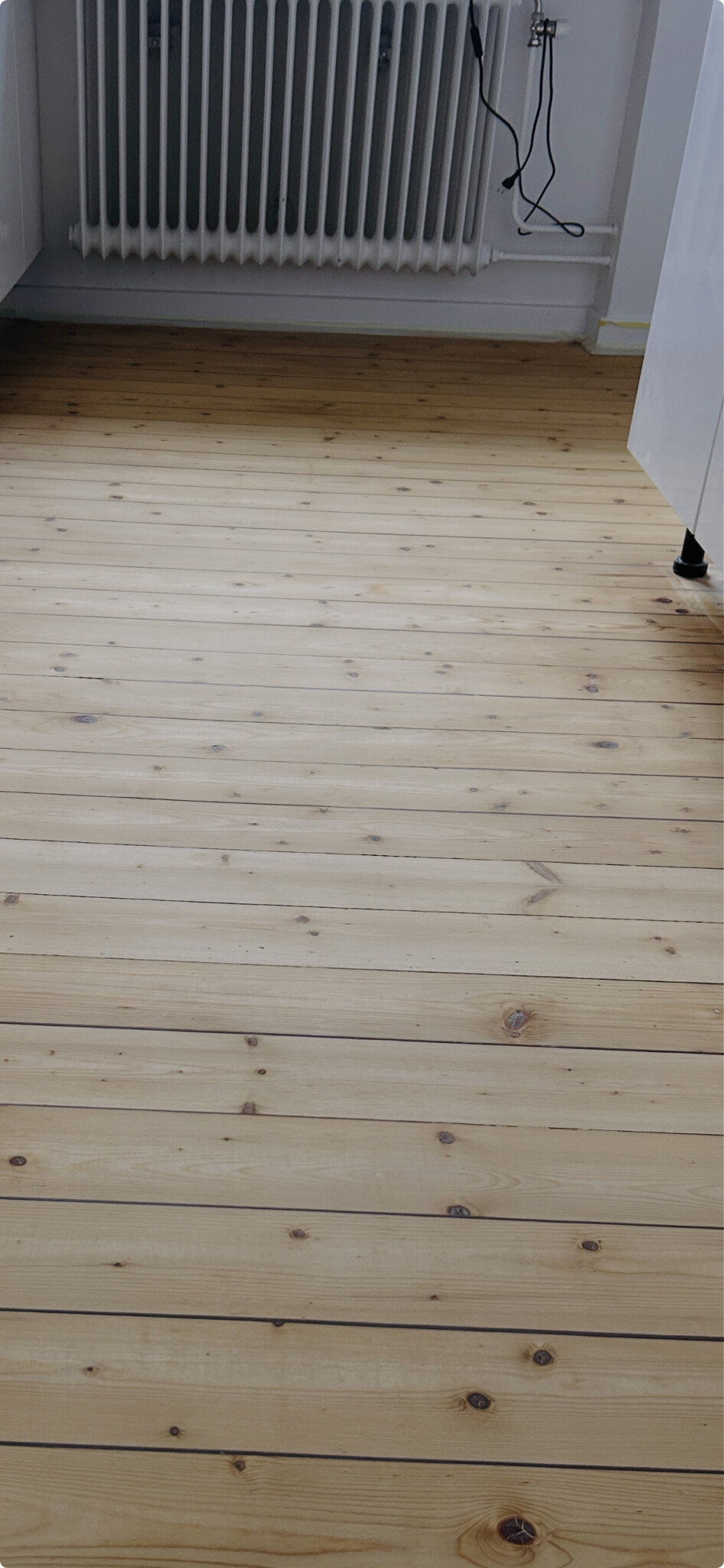

Gammalt furugolv i kök.
Slipat och vitlutat. borstat och skrubbat noggrant för att få bort överskotts-kalken. Då var det fint.
La sedan på Osmo 3062 ofärgad matt, hårdvaxolja, i tunt lager som även den skrubbades/gnoddes in.
Nu är jag inte lika nöjd 😢
Va händer ifall jag lägger ett nytt lager med Osmo 3041 (svagt pigmenterad), alternativt skurar med vitsåpa?
Så här ser det ut nu. inte helt pjåkigt på bilden men vill mer nå grå skurgolvslook

Prova på en bit hur det blir med pigmenterat vax ovanpå
Men troligen måste golvet tvättas
Om det ska såpskuras måste vaxet bort först

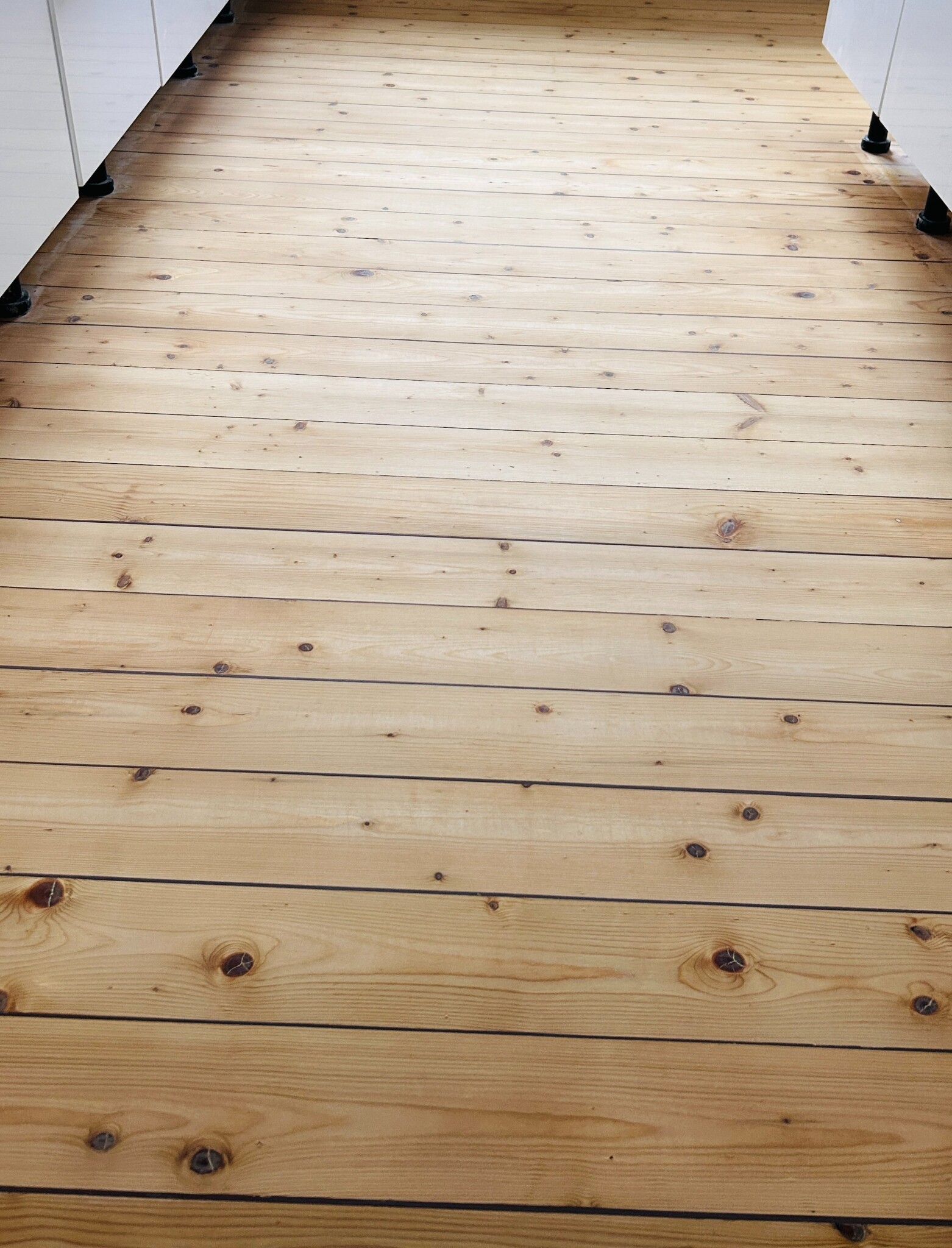

Kanske lättare att se här. Det är som att vitlutningen inte ens har gjorts...
Men, jag har nog banne mig ett recept för hur man får till ett skyddat golv som ser helt obehandlat ut ifall någon är ute efter den looken! 😆
Ljust trägolv som verkar obehandlat, med synliga kvistar och ådringar. Golvet har ingen vitlutsad effekt och är monterat bredvid skåp.
Har någon tips på hur jag får till looken jag Vill ha är alla tips välkomna!

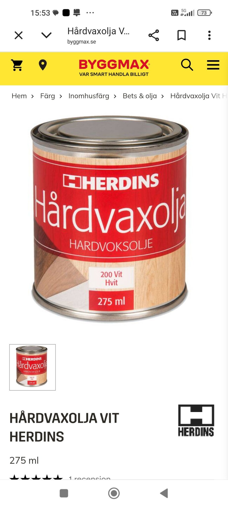

Osmo verkar inte ha vit pigment i sortimentet, det har däremot Herdins
Kolla med färgaffären som Du köpte osmooljan hos om det går att lägga ett lager Herdins vaxolja ovanpå

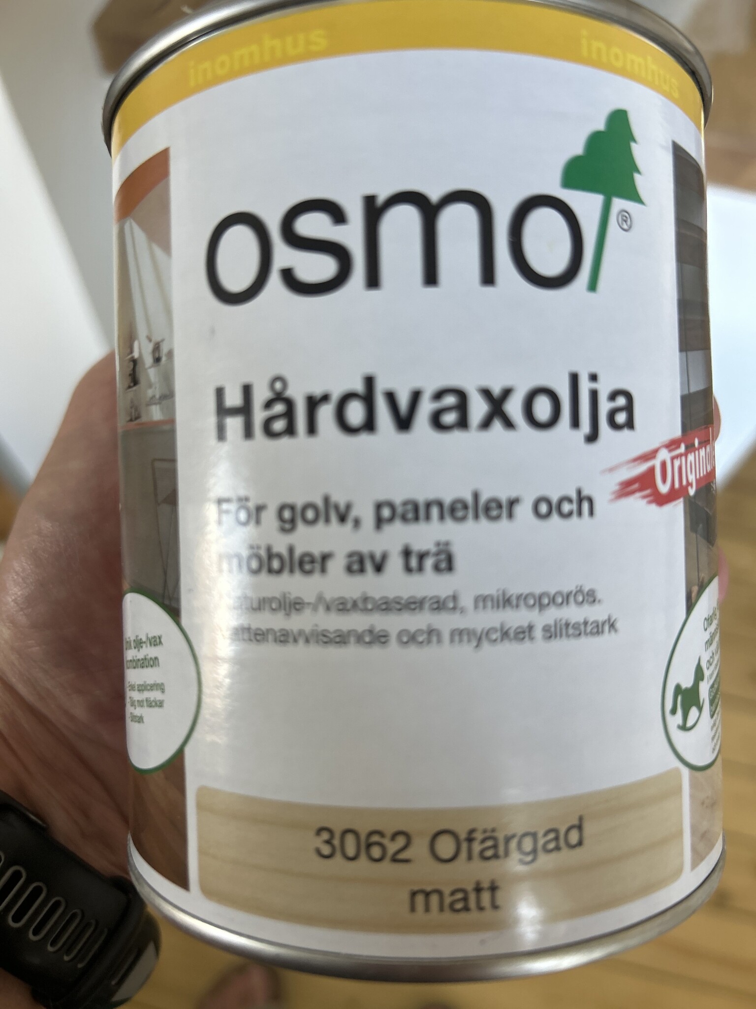

Denna har jag använt. Tanken var att kalken i luten skulle räcka som infärgning (så som många gjort före mig)
Burk med Osmo hårdvaxolja för golv, paneler och möbler av trä, märkning 3062 Ofärgad matt.

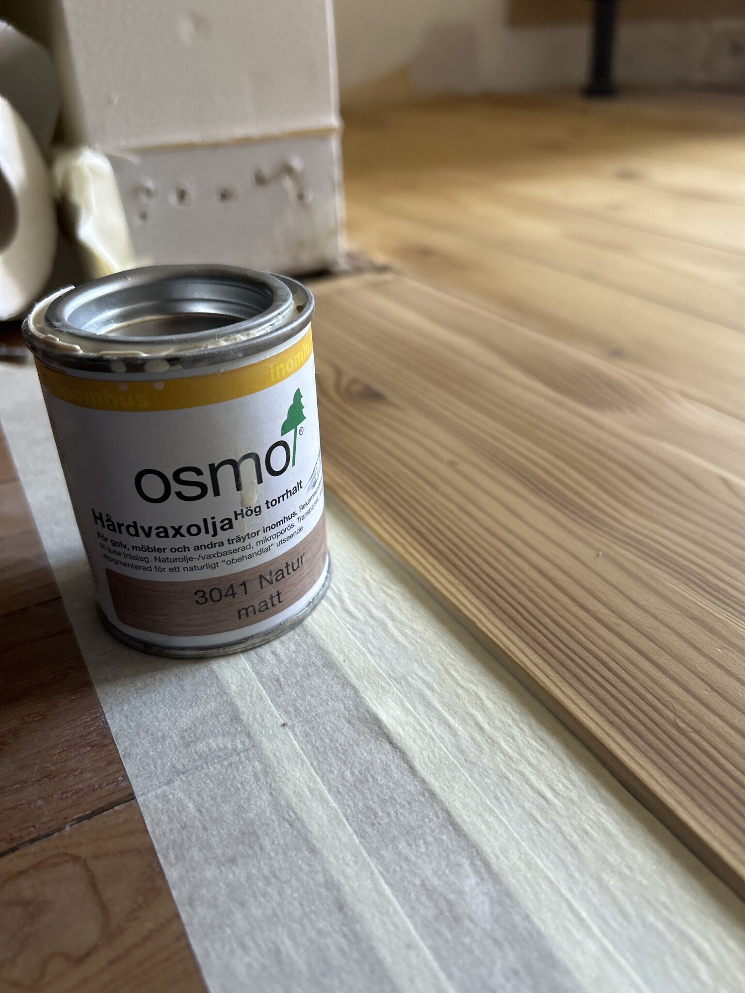

Testade sen denna på en avgränsad del men det gjorde exakt 0 skillnad
En burk Osmo hårdvaxolja 3041 Natur matt står på ett trägolv bredvid vit målartejp.

Ja den har ju inte pigment som exempelvis denna har
Burk med Herdins hårdvaxolja, röd etikett, 200 vit, innehåll 275 ml.

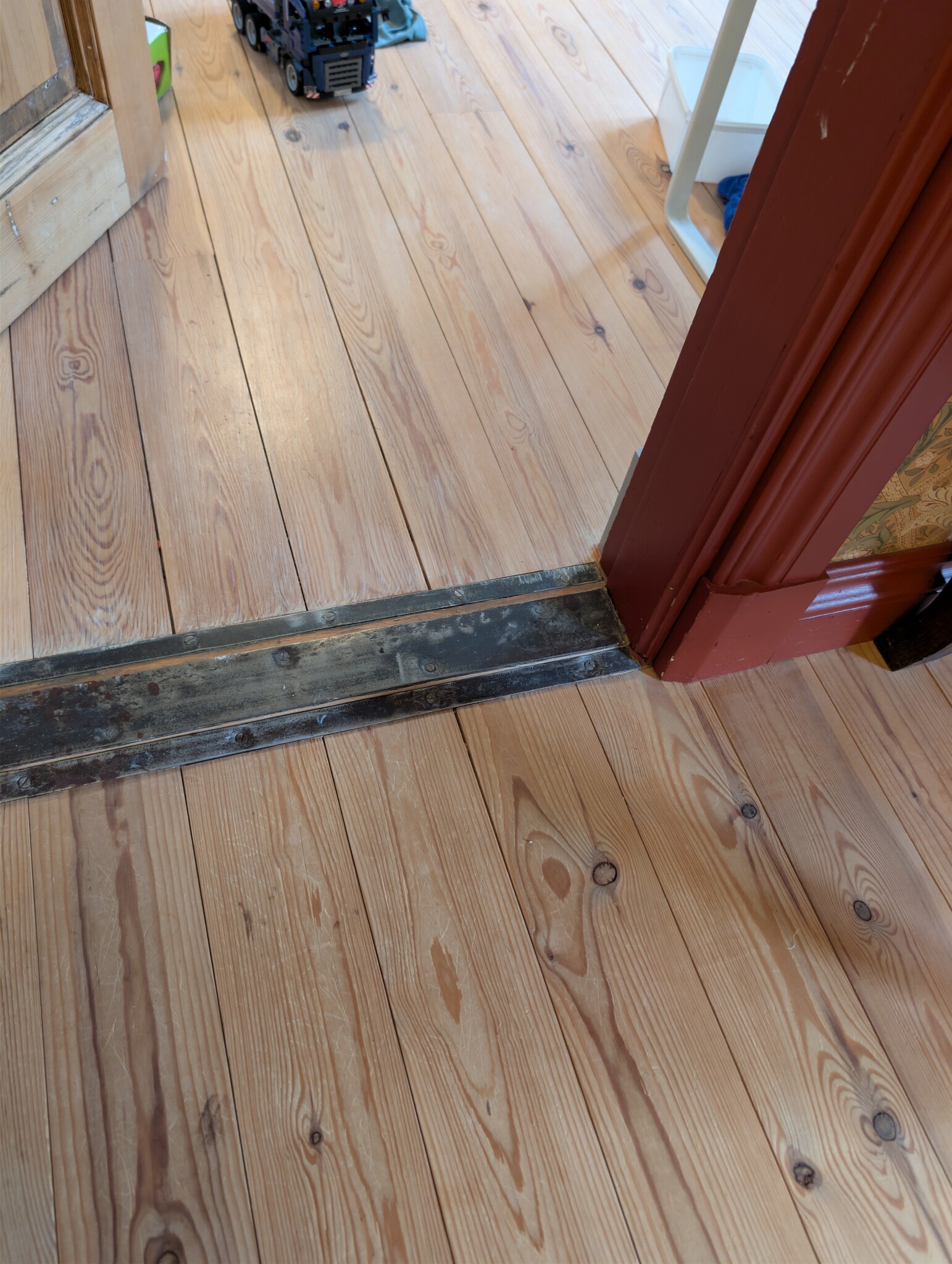

Jag har kört osmo 3040 + 3062 med gott resultat i stor del av huset. Har även skurgolv i rum som ligger vägg-i-vägg med osmo-golv. På nån meters håll ser de likadana ut.
Om jag var du skulle jag slipa av lätt med slipduk, lägga ett lager 3040, slipa lätt igen med slipduk om det sker nån ytterligare resning och sen ett slutlager med 3062. Vet inte hur du applicerar, men bäst tycker jag osmo mikrofiberroller har varit.

Nej jag kör slipa, 3040, slipa (lätt), 3062 och thats it. Ingen lut. Har haft så i barnrum i 12 år och där är nog läge att lägga ett lager 3062 igen.
I bilden nedan är det osmo bortom tröskeln och skurgolv hitom. Barnrum med 7 års slitage. Missade lite på den pigmenterade just vid tröskeln, blev lite ojämn vitt.
Trägolv i barnrum med 7 års slitage vid en tröskel, där pigmentering skapar ojämna vita områden. Skiljelinje mellan skurgolv och Osmo-behandlat golv.
