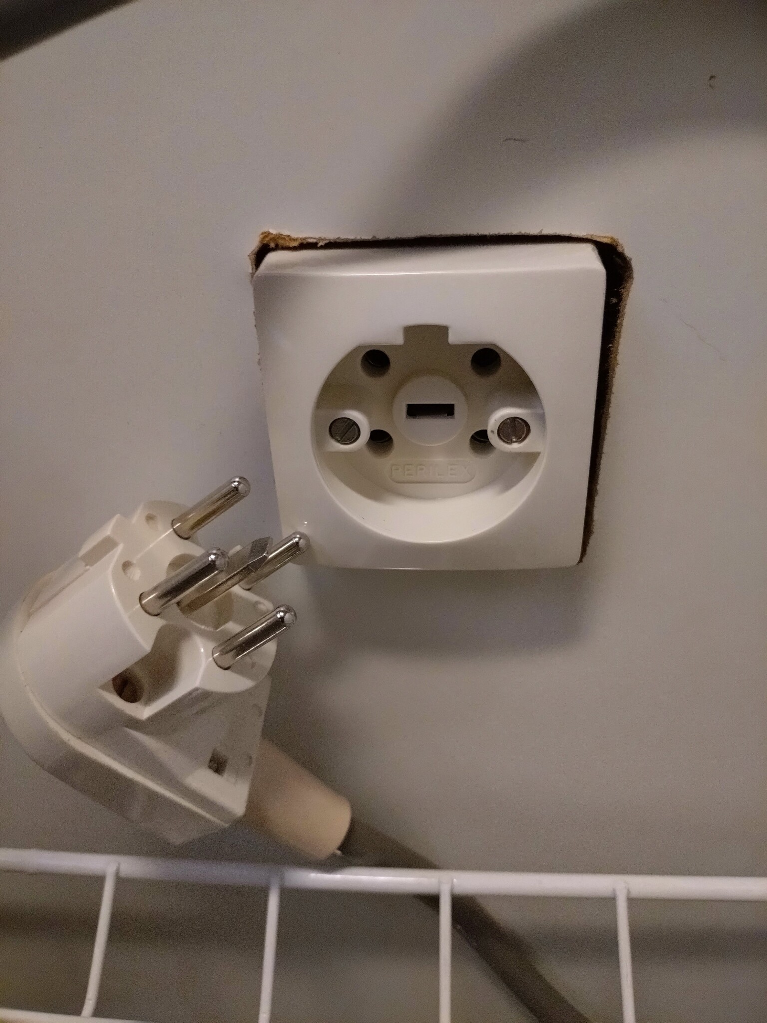

Skumt i min keramikhäll, försöker förstå vad som hänt

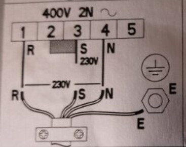

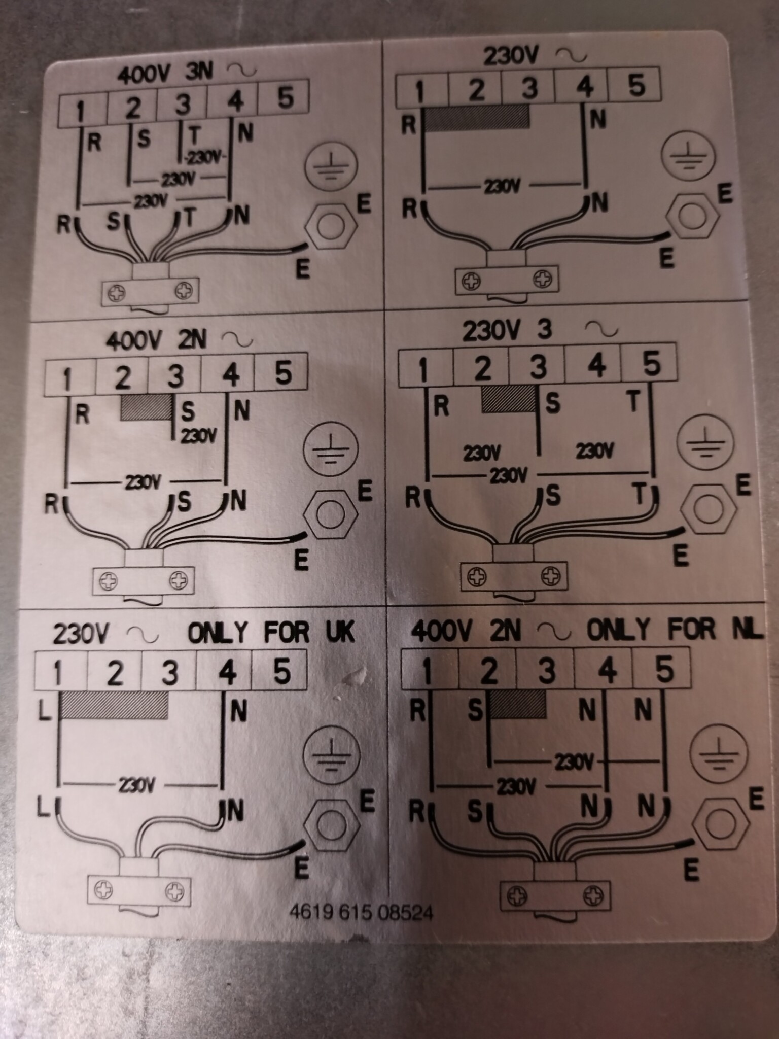

Kan tillägga att jag själv har en häll på 6.5 kW inkopplat motsvarande alternativ 3 enligt ovan, se bifogad bild på kopplingsschema och kontakt/uttag. Denna har varit inkopplad i > 20 år och stiften på kontakten ser alla fina ut.5 53HEO skrev:Kopplingsschemat på hällen visar att lasten (plattorna) tar ut sin effekt från uttagen 1, 2 och 3 på hällen.
Om man sammanbinder dessa, vilket visas för alternativ 1, så kommer alla plattornas effekt att tas från den fasen som matar denna punkt. Hög effekt lika med hög ström och med största sannolikhet orsaken till att det har blivit varmgång i ett stift i kontakten och uttaget.
Eftersom alla faserna finns inkopplade till uttaget på väggen, enligt den som startat den här tråden, så ska man naturligtvis sprida ut plattornas effekt mellan faserna. Detta görs genom att koppla enligt alternativ 3 på hällen. Om det är 4 st plattor så kommer då 2 st plattor få en egen fas och 2 st få dela på den tredje fasen.
Fortfarande kan de bli hög ström i den fasen som 2 st plattor är kopplade till men mindre än dagen koppling.
Ett vanligt Perilexuttag, det som TS har, är klassad för max 16 A. En lägenhet som har trefas är oftast avsäkrad med 16 A huvudsäkringar.5 53HEO skrev:
Även om hällen är kopplad för enfas så ska inte uttaget/kontakten kunna överbelastas om uttaget är rätt avsäkrad.
Troligt fel är varmgång pga dålig kontakt;
- anslutningen i uttaget
- slappt kontaktbleck i uttaget (mot stiftet I kontakten)
- dålig tillverkning av sladdstället, dålig pressning av stiftet mot ledaren. Det händer.

Jo det är ju självklart. Men hur kommer du fram till att spisen nu är kopplad enl. alt.1?5 53HEO skrev:Kopplingsschemat på hällen visar att lasten (plattorna) tar ut sin effekt från uttagen 1, 2 och 3 på hällen.
Det är ju fullt möjligt att det är så, men väldigt osannolikt.
Nästan alla hällar har max två moduler, alltså kan använda max två faser.5 53HEO skrev:
Att trefasalternativet är med i kopplingsschemat är för att bl.a. enkelt kunna "parkera" tredje fasen på lämpligt sätt.

Hörrni, jag är överväldigad av intresset här, TACK!
Nya turer 😀 - det gäller hålla humöret uppe, eller hur?

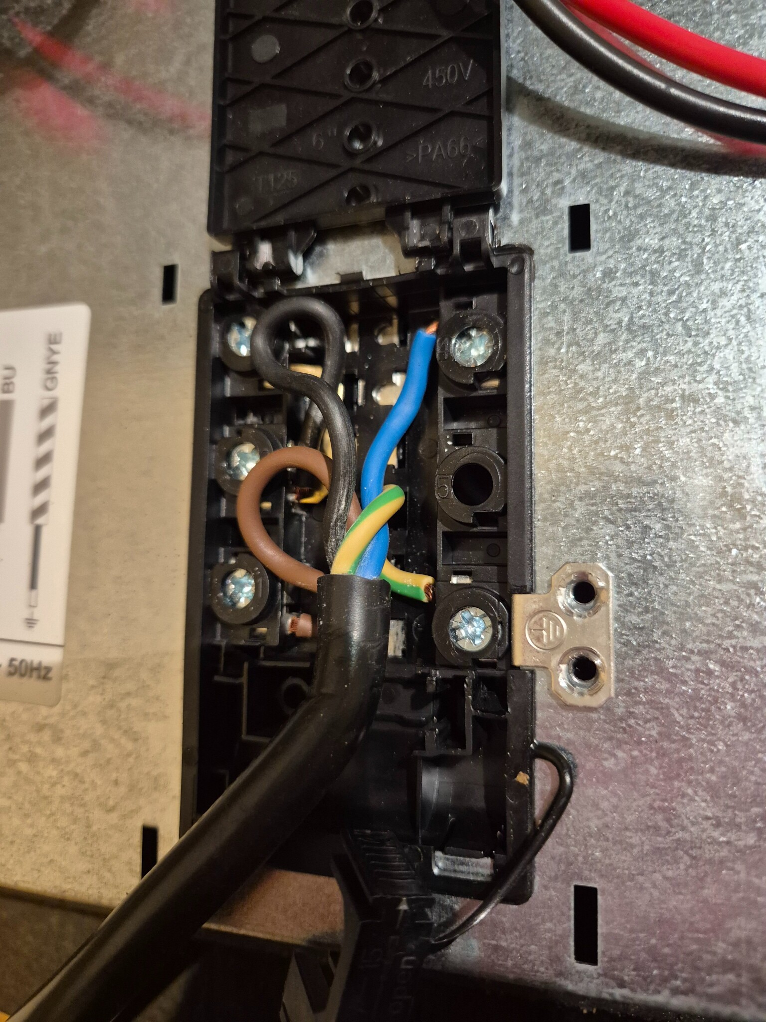

Etikett på baksidan säger kopplad enligt 1N, men öppnar man ser det ut så här
Det syns lite dåligt, men de två polerna överst till vänster är byglade med en mässingsbit så hällen är i själva verket kopplad enligt 2N. Faserna har 16A säkringar
Så problemet kanske inte är hällen eller polen i dess brända kontakt.
Förra ägaren flyttade in för två år sedan och då hade hällen precis bytts ut (till ett billigt märke) - den som bilderna föreställer.
Om uttagets brända pol existerade redan då misstänker jag att just den polen har och har haft försämrad ledningsförmåga eftersom hög värme gör att metaller oxiderar och oxider har högre resistans än ren metall. Högre resistans ger förluster i överföringen och dessa förluster omvandlas till värme vilket borde göra att den motsvarande polen i en ny stickkontakt som sätts in i det brända uttaget med "automatik" får alltmer värme/oxidering ledande till allt högre resistans och, till slut, bränns.
En annan fråga - lite mer principiell.
Om man har ett spisuttag som är framdraget med alla tre faser x 16A och utrustningen man avser ansluta kan hantera en 3N-anslutning, finns det något skäl att då ansluta den med 2N istället för det mera - som jag ser det - naturliga valet: 3N?
Som med min häll, t ex. Kan det vara så enkelt att den är kopplad enligt 2N för att kabeln bara har fyra ledare och inte fem?
Som jag skrev i inlägget 20 så har nästan alla "standard"hällar max två kraftmoduler, max en fas till varje kraftmodul. Detta medför att det i praktiken bara är tvåfasanvändning även om alla tre faserna ansluts.O ofl skrev:
Ja, MEN troligen ingen mening att ansluta tredje fasen.O ofl skrev:
Ja, därför måste både uttaget och stickkontakten bytas.O ofl skrev:Om uttagets brända pol existerade redan då misstänker jag att just den polen har och har haft försämrad ledningsförmåga eftersom hög värme gör att metaller oxiderar och oxider har högre resistans än ren metall. Högre resistans ger förluster i överföringen och dessa förluster omvandlas till värme vilket borde göra att den motsvarande polen i en ny stickkontakt som sätts in i det brända uttaget med "automatik" får alltmer värme/oxidering ledande till allt högre resistans och, till slut, bränns.

Det Demmpa skriver, stämmer. Det är väldigt ovanligt med en häll som verkligen använder alla 3 faserna vid 3 fasinkoppling. Och detta utnyttjas ofta när drt finns en separat ugn till hällen. Då kopplar man ut den 3e fasen till ugnen. Ugnar går oftast på enfas.
Men som sagt byt uttaget. Byt kontakten, eller köp ett nytt sladdställ med fabriksmonterad kontakt.
