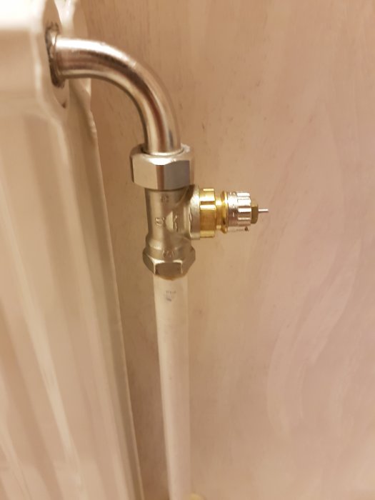

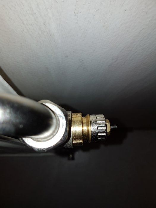

I samband med den plötsliga kylan spanade jag in mina element.
Det verkar finnas två reglage. Ett inre och ett yttre. Är det någon som vet hur detta fungerar. Jag har alltid trott att det blir fullt flöde om man tar bort det yttre vredet så sprinten ligger fritt. Har jag möjligen gått i falsk vetskap.
Känner någon här igen denna modell och hur det fungerar.
Hur går det att få maximalt flöde. Har kollat runt lite men hittar ingen info om vad det inre "hjulet" är. Går vrida på fjädrar ut.

Den inre ringen är för att justera in Kv-värdet. Alltså i enkla drag så är det vilket flöde du kan få igenom ventilen. Du ser en skala med siffror och ett N på ringen och ett litet tunt streck på själva ventilhuset. Om du ställer N:et mot strecket är ventilen fullt öppen. Du måste dra ut ringen för att kunna justera.
Märk väl, att om ditt system är flödesinjusterat så bör du inte ändra detta värde, för då kanske du kan bli utan värme i någon annan radiator.
Den ska inte gå att snurra utan att dra ut den först. Den är fjäderbelastad. Man drar ut vrider och släpper i det läge man vill ha den.
Det händer ibland att folk vrider sönder dem med en tång eller liknande pga att de inte har koll på funktionen.

Lite halvtaskig värme på övervåningen. Testade faktiskt precis att snurra den så jag uppfattade att den snurrade utåt. Drog så n ligger mot -. Blev ganska direkt värme i hela elementet. Var mest nojjig för att det skulle kunna börja läcka ut vatten.
Men som någon sa. Det sitter en fjäder ...drog ut vred i läge och släppte.
Det läcker inte om man ändrar inställningen. Du bör notera vad den stod på innan, för minnets skull. För nu har du ändrat flödesförhållandet gentemot dina andra radiatorer.
Du ska normalt ha ca 10 graders temperaturdiff mellan topp och botten på radiatorn, annars är flödet för högt. Har du värmepump bör differensen vara något lägre (7-8 grader). Vid fjärrvärme är det ofta en fördel med större diff, kanske 15 grader.

Tanken är att flödet ska vara lagom för att vattnet ska hinna avge sin värme i radiatorn till rummet. Skickar man in 50-gradigt vatten och får tillbaks 40-gradigt, har 10 grader använts till att värma rummet.
Har du däremot 50 grader in och 48 grader ut (högt flöde), så har bara 2 grader använts för att värma rummet, alltså rummet blir kallare. Får man så låg differens som 0-2 grader så är det ett tecken på att radiatorn är för liten
