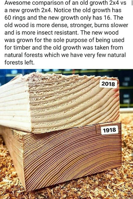

det jag hört är att skogen pga vår omvärldsmiljö numera växer snabbare, vet inte om det stämmer, men att det förstås går att hitta bra kärnvirke fortfarande i vissa områden - men tyvärr är även skogsbruket rationaliserat så man sorterar inte ut de bästa träden till fönster längre...Daniel_N skrev:
Växter lever av koldioxid, så ju mer avgaser dessto bättre växer det. Varmare klimat gör att det också växer bättre.
Det går bra att odla fram fullgott furuvirke om man vill. Det handlar enbart om vilja och ingenting annat.
Hela det moderna skogsbruket är inställt på största möjliga tillväxtvolym helt utan att ägna en tanke åt om virket duger till någonting. När sedan det fullgoda furuvirke som trots allt växer här och var blir nedhugget och kommer till storsågarna blir det ofta bortsorterat som "övergrovt" och malet till pappermassa eller så blir det till vanligt byggnadsvirke.
Vi har fullgoda tallar i vår skog. Inte särskilt många men det beror på att vi inte har så mycket skog och att större delen är mera lämpad för gran.
Folk säger om och om igen att vi borde kalhugga så fort som möjligt och plantera nytt för att få fart på volymtillväxten......... men skall det bli fullgott fönstervirke av våra tallar så behöver de stå i minst 20-30 år gärna 50 år till och mogna i sin egen takt. Då toppen har blivit platt är de färdiga för avverkning.

Visst går detH heimlaga skrev:Det går bra att odla fram fullgott furuvirke om man vill. Det handlar enbart om vilja och ingenting annat.
Tar nog mer än femtio år
Om vi sätter av skog för ändamålet med början idag så har vi fullgott virke om hundra år
Finns det längre någon verksamhet som organiseras i så långt perspektiv?
