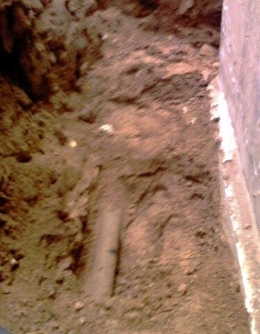

Gräver runt huset (källarhus från 78) för att bättra på fuktskyddet med Platon, isolering, amt att byta ut stuprören imarken och därnering vid grunden.
Nu när jag gärvt ner till plattan sä upptäckte att det inte finns någon dränering på plats idag. Hur gär man då? Jag kan ju inte byta ut något som inte fanns?
Det positiva var att det inte var blött någonstans där vi grävde samt att det var sand och grus hela vägen, men om jag nu sätter platon och isolering så måste jag väl ändå bygga en därnering i botten eller?
FYI, jag har en dagvattenbrunn dit vattnet från stuprören går. Vet inte om den är tillräcligt djup för att koppla på en dränering.
Snälla hjälp med lite kloka råd då vi endasr skall ha öppet en vecka i hålet och jag måste veta hur jag skall bygga,

Har du grävt tillräckligt djupt? Jag har för mig att dräneringens högsta punkt ska ligga minst 25 cm under golvnivå.
Kan kanske även vara så att det ligger tegelrör som dränering?

Nu när jag grävt upp diket runt huset och hittat dränerings slangarna så undrar jag...
Då det trots denna extremt regniga sommar var snustort på väggen samt i diket vi grävt., så antar jag att dräneringen fungerar som den ska. Ska man ändå ge sig på att byta ut rören och lägga ny singel, duk och allt det dära? Jag är lite rädd att om man nu rör det som uppenbarligen fungar och har funkat sedan 1978 så kanske det inte blir bra igen?
Vad säger experten. Jag skall lägga platon och 100mm isolering.

De extra kronorna det kostar med nya rör som man kan lägga i rätt lutning skulle jag helt klart kosta på mig när det nu är uppgrävt.
En parates i detta är ju som du säger dräneringen funkar bra och skulle det nu inte vara för att du lägger isolering på en gång så skulle ditt jobb vara lite onödigt.
