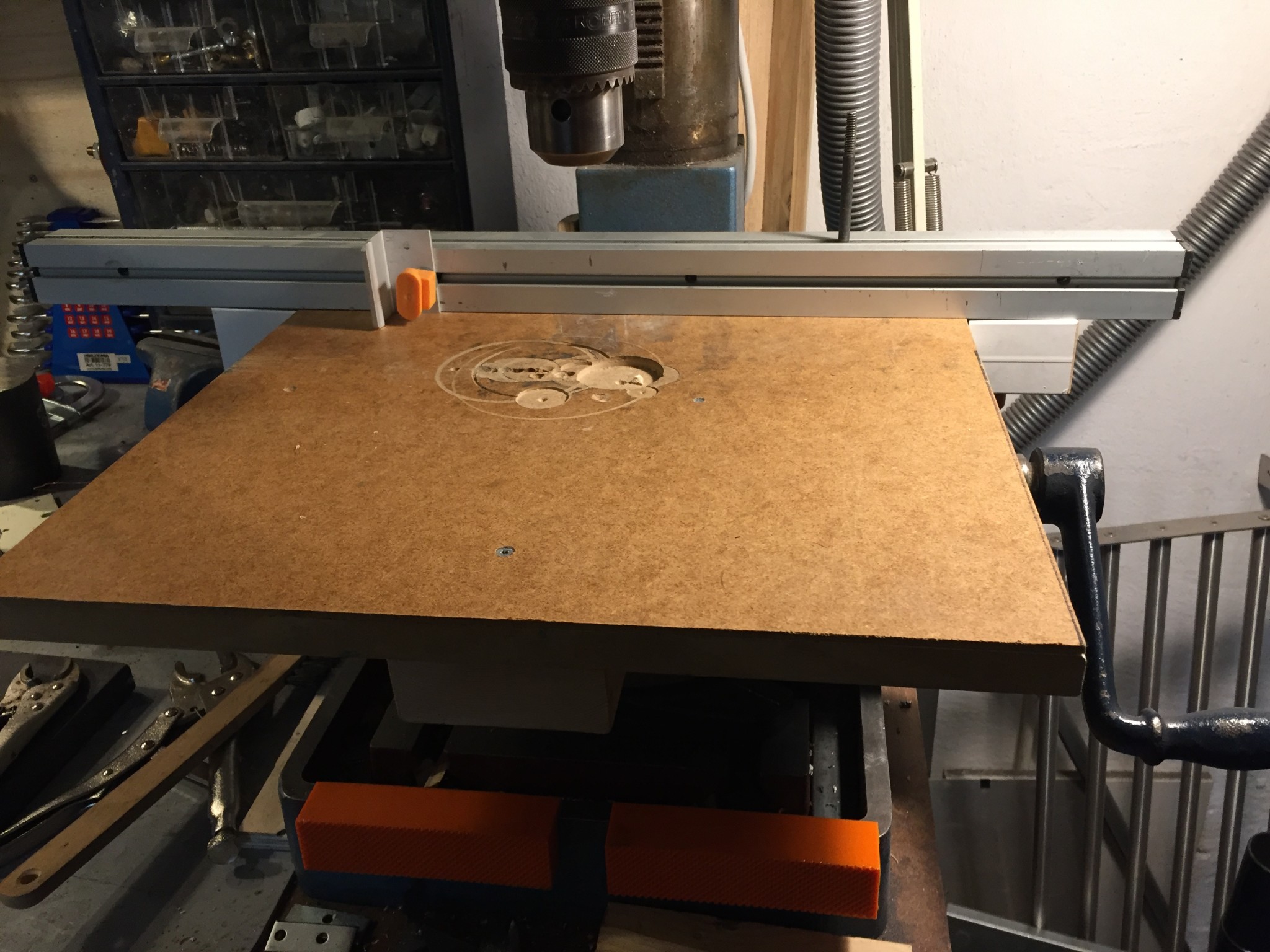

Ja, jag kommer att borra med 50 mm kvistborr/forstnerborr, för att min svarvchuck ska hålla i stycket vid skålsvarvning.
Men kanske inte i ändträ i.o.f.s.
Jag har varken plats eller tillräckligt behov av både trä och metall för att ha två separata maskiner, men jag kommer att borra i metall ibland. Så om jag fixar ett sådant träbord, som verkar väldigt smart, så lär jag göra så det är enkelt att lyfta bort.
Vad har du för fundament till bordet? En MDF-skiva?
Bordet sitter fast på borrmaskinens eget bord, ett ganska stort rektangulärt bord m t-spår. Fäst med skruv i t-muttrar. Går ganska snabbt att ta bort. Är det bara småbitar metall så kanske det är lättare att bara byta "mdf-inserts" än att lossa bordet. Borrar du i alu och bara har t-röd+vatten att kyla/smörja med så blir det inte så farligt grisigt.K krilbe skrev:Tack för alla tips!
Ja, jag kommer att borra med 50 mm kvistborr/forstnerborr, för att min svarvchuck ska hålla i stycket vid skålsvarvning.Men kanske inte i ändträ i.o.f.s.
Själva bordet är tillverkat av en ram+tvärstag i furu, luckor fyllda m cellplast o sen 16 (eller var det 12?) mm mdf på båda sidor. Blir väldigt stabilt.

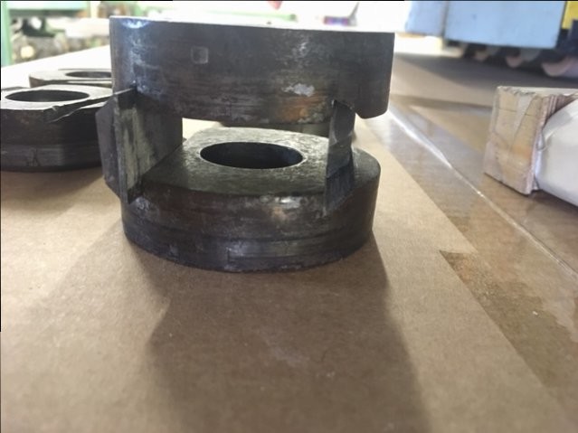

Du liksom jag har hållare och frässtål som man kan slipa till själv, ligger lite utspritt nere till vänster. Det ligger tredistanseringar där också.

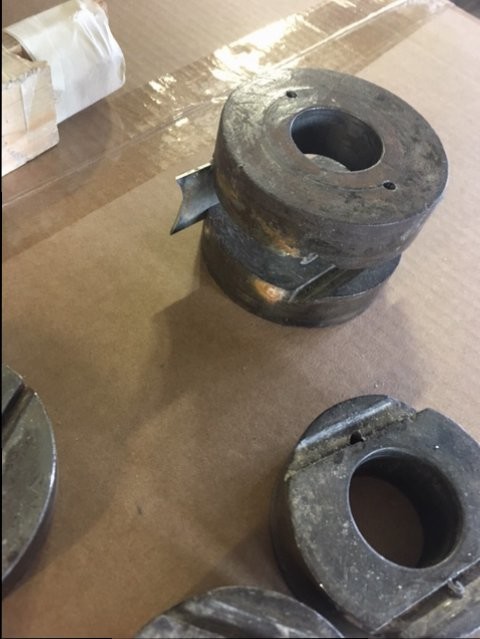

Bonuspoäng till Prototypen! Nere till vänster ligger alltså klämkutter-ringar. Två st ringar + 2 stål som man själv slipar till utgör kuttern. Fördelen är att man får bra och vettiga angreppsvinklar och att det är lätt att slipa egna stål med valfria utstick mm. Nackdelen är att det är fullkomligt livsfarligt. Därför åker de i soporna.
I hålen i ringarna ska det normalt sitta rörsprintar som stack in i ett slipat hack i stålet, vilket är tänkt att hindra att stålet slungas ut av centrifugalkraften. Sprintarna tog jag bort för jag tänkte svarva om ringarna till bussningar för att köra 40mm stål på 30mm axel, men de visade sig vara i för dåligt skick för det.

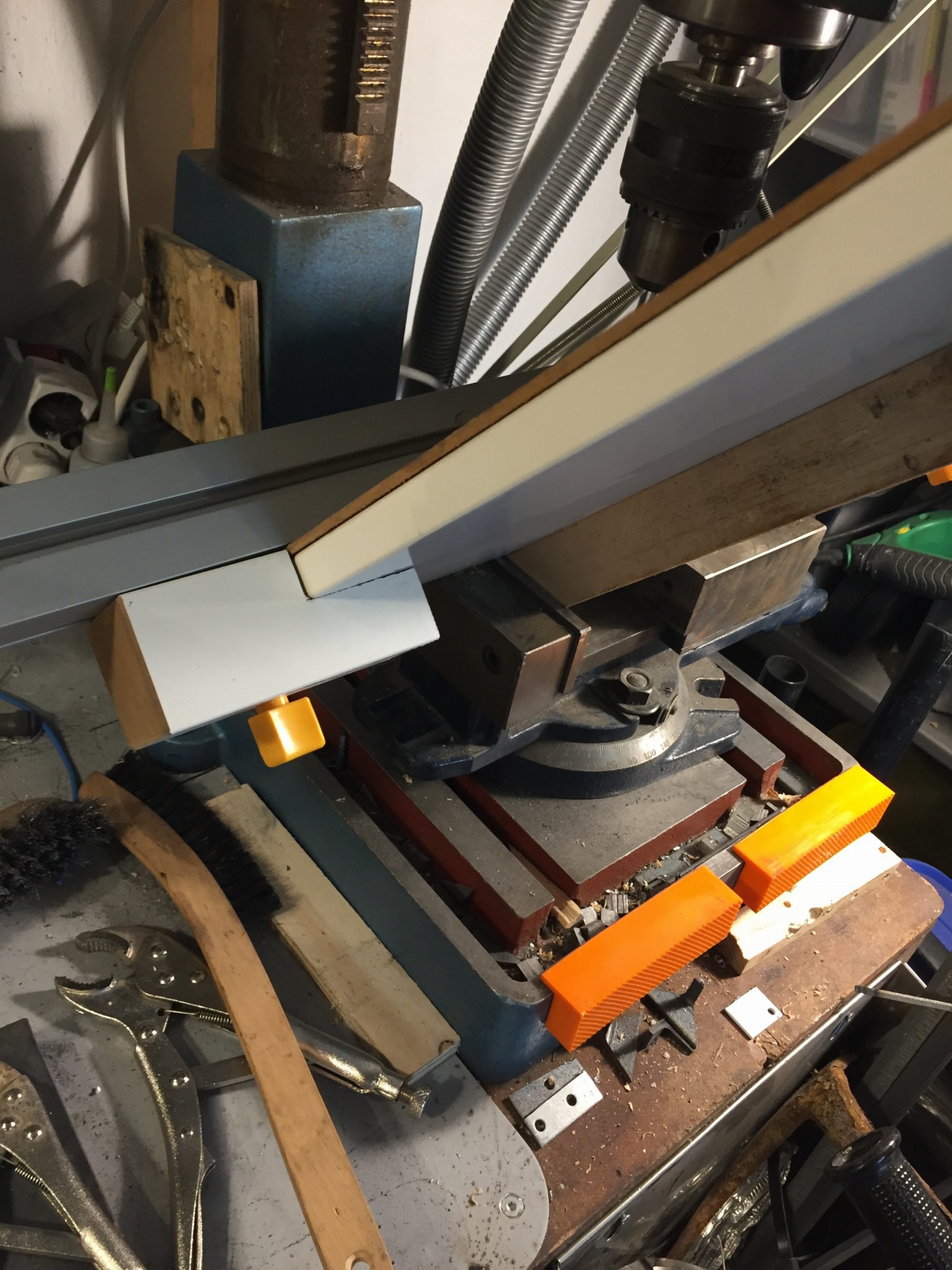

Här är ett par bilder på min lösning jag nämnde några inlägg ovan. Bordet i mdf med offerskiva i masonite. Anhållet kläms fast i kanterna med skruvvred.
Bordet sitter fast genom att regeln på undersidan kläms fast i skruvstycket.
