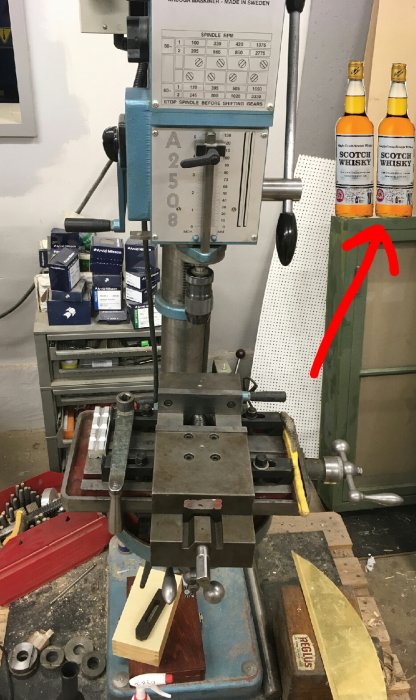

Tog ett par bilder på hur jag borrar.
Trä:
Dels en bild på borrmaskinen för trä. Där har jag ett egentillverkat bord typ torsion box på vilken jag har skruvat aluskenor. Skenorna fungerar (via T-mutter) som fäste för anhållet i alu. Anhålet spänns med insexskruv (nyckeln sitter i ett av hålen på bilden). insexskruvarna är nersänkta för jag hade en tanke om någon form av stop som omsluter anhållet men än så länge hade det bara blivit olika typer av spillbitar spända i bordet som stopp. Hålen för insexskruvarna är lite avlånga så att det går lätt att flytta anhållet utan byrålåde-effekt. Mitt första anhåll var ett vinkeljärn vilket dock visade sig vara alldeles för dåligt i vinkel, nuvarande aluprofil är riktigt bra dock.
För att spänna använder jag oftast tvingarna på bild (med skyddsbit såklart) eller Festools tvingar som också passar i spåren. Till vänster i bild syns utsuget som jag hara sveper ner precis bredvid borren, funkar riktigt bra.
Mellan aluskenorna ligger lösa bitar MDF, 16mm. Alla bitarna har samma bredd och under bordet ligger reserver som jag bytar till när de befintliga är sönderborrade. Bitarna är alltså inte skruvade utan "glidpress-passade". Aluskenorna är typ 0,1-0,2mm lägre än mdfen vilket betyder att det går utmärkt att skjuta mdf-bitarna fram och tillbaka - tills det att man har spänt fast anhållet, då sitter allt som berget!

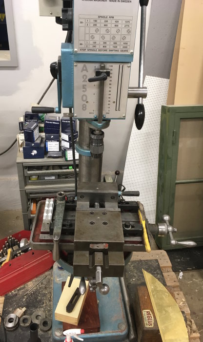

Metall:
Här har jag ett maskinskruvstycke och koordinatbord. Båda är väldigt bra, men jag saknar "fästöron" på skruvstycket, lite väl klumpigt att behöva skruva fast det med spännbitar.
Det är ändå ganska snabbt gjort att ta bort skruvstycket och montera vinkelbord/rundmatningsbord/delningsdocka eller vad man nu känner för. Dock saknar jag ibland bara en "platt yta" att snabbt borra lite enklare grejor på. Har därför en fundering kring att tillverka ett litet med kraftigt bord med en balk undertill och sen spänner man helt enkelt fast balken i skruvstycket och har en plan liten ytan ovanpå.
Den största fördelen med att ha uppdelat trä/metall är att slippa allt klegg/olja/skärvätska/parafinolja etc på träbordet.
EDIT: Bonuspoäng till den som ser de högst livsfarliga prylarna i den andra bilden....

Smart bord med T-tracks!
Jag undrar om det inte är i fönsternischen som dina hemlisar speglas
