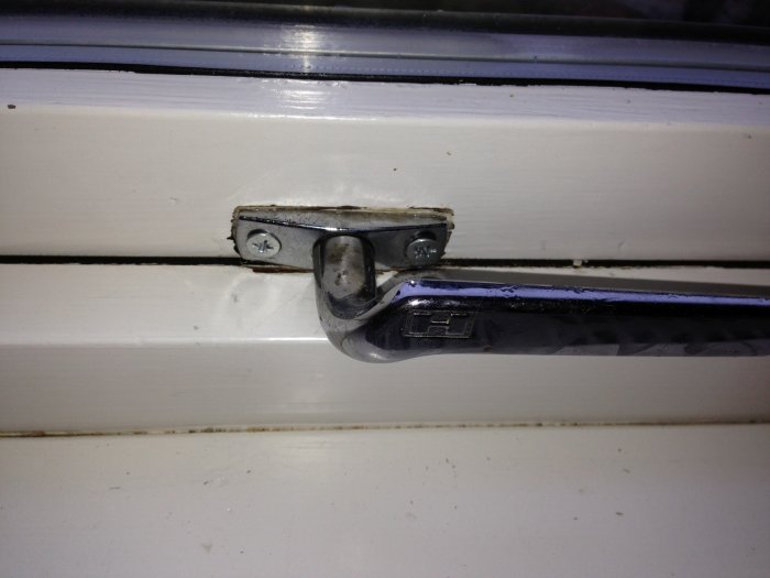

Jag har ett handtag i ett fönster där skruvarna inte längre sitter fast ordentligt. När jag vrider på skruvarna snurrar de "i luften" utan att fästa i träet.
Hur kan jag få enklast få handtaget att sitta fast utan att borra nya hål? (plugga, använd större skruv...)
Trästickor/träplugg och lim
