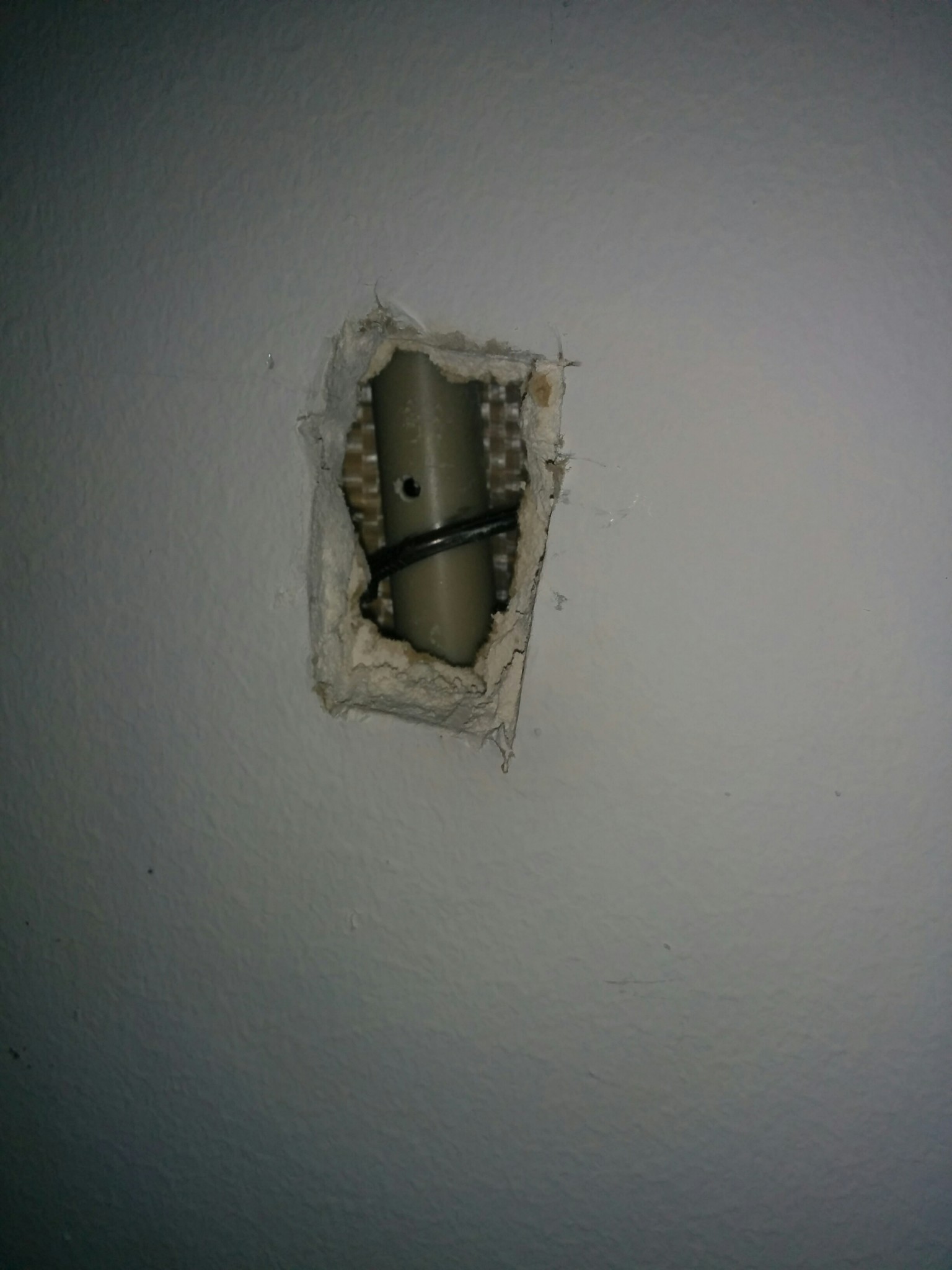

Jag beklagar om det blev en het diskussion. Tyvärr jobbar jag så kan inte ta några foton. Det hade underlättat hela diskussionen.
Jag ska erkänna att jag fick lite panik när proppen gick och tänkte att nu brinner det ned.
Därför skar jag upp litet hål i taket. Kanske 2x3 cm. Hålet i vp-röret visade sig vara ungefär 2-3mm. Det visade sig att det ligger minst 2 vp-rör bredvid varandra så jag kan ju hävda att det var därför jag var tvungen att ta upp taket för se....;-)
Snacka om efterhandskonstruktion!
Era råd har faktiskt varit väldigt bra för att få mig att förstå hur man kan reparera skadan på ett ganska bra sätt. Jag är ju en amatör på alla sätt, men känner att jag skulle vara tillfreds med att både sätta ditt en muff eller att dra nya kablar direkt. Nackdelen med en muff i mitt fall är att jag måste ta upp taket ytterligare.
Hittar jag kabel hemma så drar jag nya själv, annars kommer en elektriker på måndagsmorgonen.

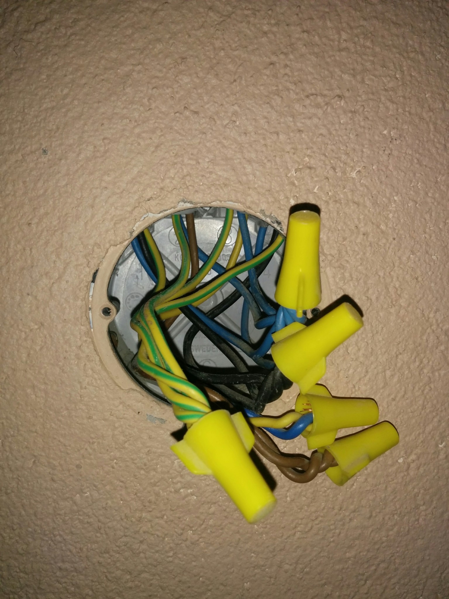

Jag ser att jag inte har skrivit att det är taket i källaren. Kanske lite väsentligt för diskussionen.
Det är 4 rör till dosan. Troligtvis är den andra ändan till berörda rör en lysknapp. Men hittar i kablar så lämnar det till elektrikern

Det var ett prydligt hål du gjort
Som det ser ut skulle jag inte anstränga mig alltför mycket med att kapa och trä på någon muff där utan bara täta hålet med tejp om det finns plats att linda runt röret.
Om du tar hem elektrikern kan du också be honom titta på den blå och grön/gula som sitter kopplade till varandra i dosan, eller om det möjligen kan vara en gul ledare.

Använd de gamla trådarna som dragtråd när du drar de nya. Ta för guds skull inte upp hålet i taket mer, det behövs inte! Fattar inte varför man ska dra in diskussioner om att knövla med en muff i det här fallet. Om det känns bättre kan du försöka få dit lite tejp men jag hade struntat i det.
Hålet behövs inte tas upp mer, man får enkelt på en tidigare länkad muff där om man avlägsnar spiken så det låter extremt löjligt att gud skulle bry sig om man lägger ett par minuter extra på detta, det är en smaksak i min mening, i min elanläggning med befintliga förutsättningar hade jag kunnat tänka mig lägga de extra minuterna, men som jag skrivit tidigare hade det inte varit hela världen att lämna så.Müssli skrev:
Det med eltejp låter helt befängt, mycket jobb och lite nytta.

Hade bilden postats i första inlägget hade jag kanske inte föreslagit skarvmuff, samtidigt kanske någon läser denna tråd om ett par år och har skadat röret mer men läser att det bara är att dra om ledarna, därför drog jag till med ett mer allmänt råd ifall tasmanov tänkt göra jobbet själv, nånting säger mig att han kanske själv dragit slutsatsen att täcka röret med en muff hade varit överflödigt efter att ha vägt skadans omfattning mot arbetsinsatsen.

Var lite tur att jag hade en elektriker ändå. Vi fick leka detektiv för att hitta den andra kopplingsdosan...den visade sig att förra ägaren hade tapetserare över!!!
Sedan gick det fort, tog bara en minut att dra kablarna, men att leta tog nu 45 minuter.
Jag hade letat ihjäl mig.
