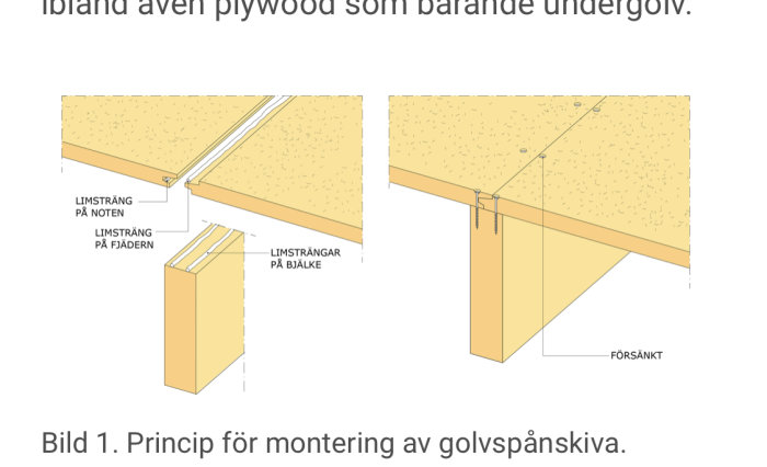

Sätter man skruv rakt över varandra när man skruvar spånskiva i badrum. Alternativet är ju att förskjuta?
vilka cc mått?
4,2x55 funkar som skruv va?

Tyvärr ej svar på min fråga om förskjutna skruvar
Vad menar du med att förskjuta skruvarna?

Skruva rakt över skarven med två skruv i varje skiva eller
skruva sicksack över skarven
D
Svenskt trä kör alt 1
Illustration av princip för montering av golvspånskiva på träbjälkar med limsträngar.
Är ju väldigt sällan man får skarven på en golvbjälklag, typ aldrig.

Jag fick samtliga.
cc 60 med kortling
tergo
Eftersom skarvarna inte behöver ligga på reglar så skulle jag skruva endast i den ena skivan om du nu tänker lägga skarvarna på reglarna. Vanligtvis lägger man tvärs bjälklaget och skarvarna får hamna där dom vill. Bara se till att skarvarna är ordentligt förskjutna och att man inte sätter riktigt korta bitar, Varje bit borde ha 2 reglar under.(tycker jag)
