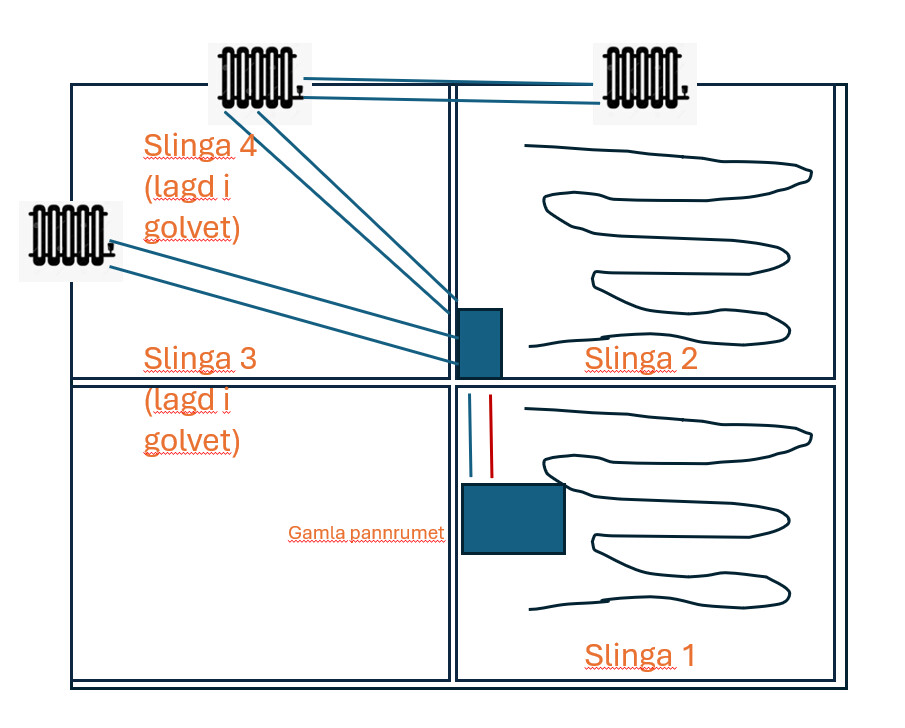

Vi har ett gammal hus uppvärmt med BV med radiatorer och golvvärmen och har det onödigt varmt i källaren där vi knappt vistas (uppåt 22-24 grader). Jag har förstått att man helst ska köra max öppet på t ex radiatorer för att pumpen ska ha optimalt flöde & verkningsgrad och istället styra tempen via kurvan och BV-pumpen, nu när det dock lagom på entré och övre plan men för varmt i källaren.Källaren är väl gjord på tidigt 90-talet så vi är glada så länge det fungerar och planerar på sikt att göra om det.
Jag skulle vilja få ned tempen några grader generellt i hela källaren mot 18-20, frågan är vart jag bör skruva givet hur det ser ut nu. Idealt har jag gärna lite varmare på slinga 1 men övriga lägre temp.

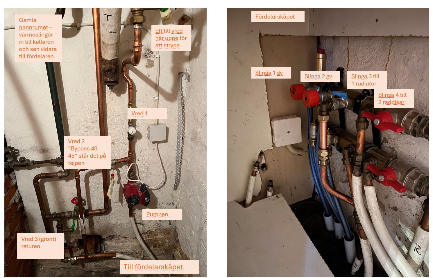

Pannrumet
Ska jag skruva innan cirkulationspumpen (det vita vredet), eller ska jag skruva ned hastigheten på pumpen, eller ska jag strypa returen Vred 3, eller via Bypassen (Vred 2). Känns dumt att strypa flödet och så fortsätter pumpen och kämpa med inget flöde?
Eller ska jag låta det där på fullt och ändra via fördelarskåpet direkt, där det stryps på tillflödet och inte returen vilket gör det lite mer spännande.
Pannrumet

Men kan jag inte dra ned på golvvärmen också via fördelaren (slinga 1 och slinga2 som endast är gv)?
Vi har ingen shunt så det blir väldigt varmt vatten som går in i hela källarslingan, inkl. gv.
Nu går det endast att strypa på tillflödet, men det är väl bättre att sätta handrattar/ställdon o strypa på returen?

Huruvida du stryper på tillopp eller retur torde inte göra någon jätteskillnad, trycket är ju ungefär detsamma i hela systemet. Om vi pratar vanliga rattar det vill säga. Skillnaden blir ju bara om vi hindrar när vattnet flödar in, eller när det flödar ut, men själva flödet går ju igenom oavsett. Så jag skulle säga samma procedur där. Sänk lite i taget tills det blir lagom.

Håller med dig i sak men nu i vinter har vi haft 22-23 grader i källaren, när det är minusgrader ute. Anledningen är att vi inte har en shunt på golvvärmen i källaren så den skickar ned 50 gradigt varmvatten i klinkergolvet sannolikt oisolerat rakt på backen plus radiatorer - lite väl varmt o skönt i ett utrymme vi inte bor i.T Tysta musen skrev:Ett gott råd- skruva INTE ner värmen i källaren- flertal har gjort misstaget i tro om att det ska bli sänkt kostnad. Det blir det inte. Det kan bli tvärt om. Man vinner på alla sätt att ha god värme i källaren då det blir varmare golv ovanför och att fuktproblem minimeras då värmen torkar ut jämt.

Har öppnat bypassen för källarens stora slinga och nu ligger vi på mer behagliga 19-20 grader i källaren, perfekt tycker jag.
