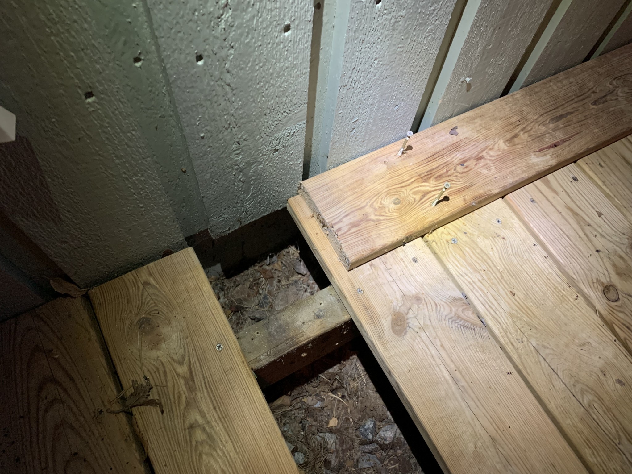

Jag ska måla och orkar inte lossa på 40 trallbrädor utan tänkte såga av rubbet och sätta en frisbräda istället, som den jag lagt längs fasaden på bild.
Tips på smidigt sätt att skruva ca 110 mm fritt utstickande regel mot vägg så jag får något stabilt att skruva frisen i? Tänker vinkelbeslag och ankarskruv och skruva med vinkelchuck. Eller skruva lång skruv genom regeln som syns, men blir då i ändträ på den korta regeln.
/Kanske övertänker…
Trallverkande vid en fasad med en frisbräda längs väggen och synliga skruvar i träreglarna.
