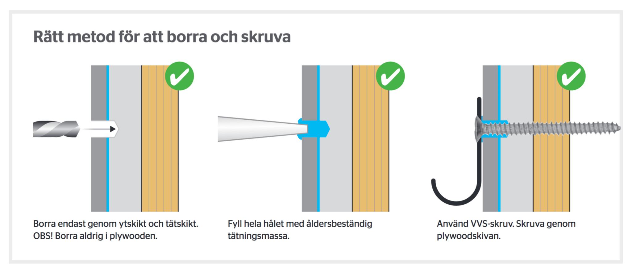

swealp #1 Medlem · Stockholm · 502 inlägg 17 dec 2018 15:10 swealp Medlem Stockholm 502 inlägg 17 dec 2018 15:10 #1 Hej! Ifall man använder sig av skruv på storlek 5,5 x 60mm. Borde väl 6mm tjock kakelborr vara tillräckligt? Vad använder ni för tjocklek på kakelborr? Tack. Inloggade ser högupplösta bilder Logga in Skapa konto Gratis och tar endast 30 sekunder
MathiasS #2 Medlem · Stockholm · 37 514 inlägg 17 dec 2018 15:17 MathiasS Medlem Stockholm 37 514 inlägg 17 dec 2018 15:17 #2 Ja jag skulle använda 6mm.
Krilleman #3 Husspekulant · D · 18 642 inlägg 18 dec 2018 09:05 Krilleman Husspekulant D 18 642 inlägg 18 dec 2018 09:05 #3 6 eller 8m spelar ingen roll. Huvudsaken är att man fyller hålet korrekt med silikon och givetvis inte borrar för djupt!
