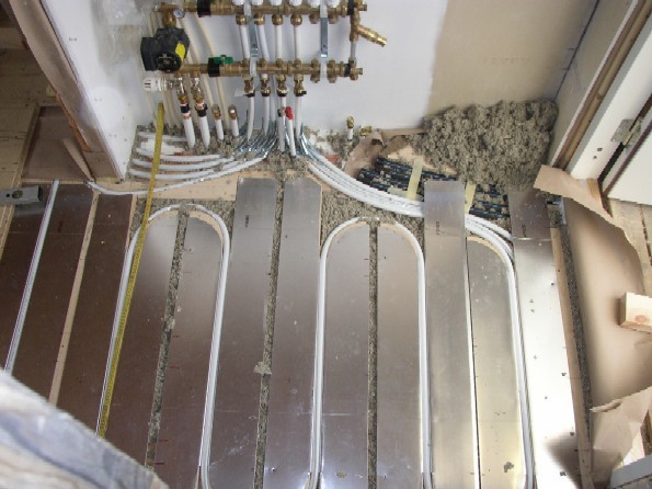

Behöver man skruva fast golvvärmeplåtarna, eller räcker det att lägga dem lösa på reglarna? Ovanpå blir det spånskivor och därpå parkett.
Lösa plåtar ligger knappast kvar i spåren när den "vresiga" slangen klämts på plats. Spika/häfta plåten på ena sidan spåret. Plåten behöver kunna fjädra när slangen kläms ned.
