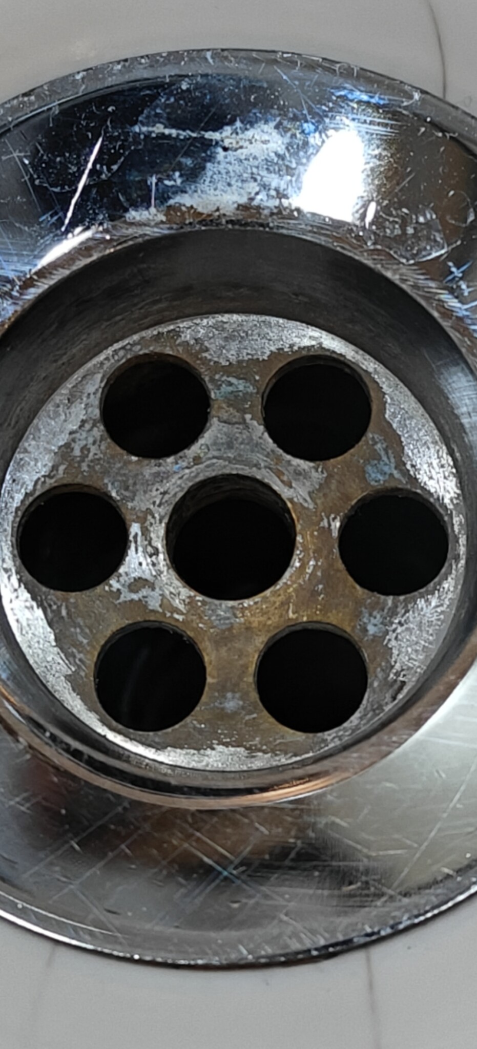

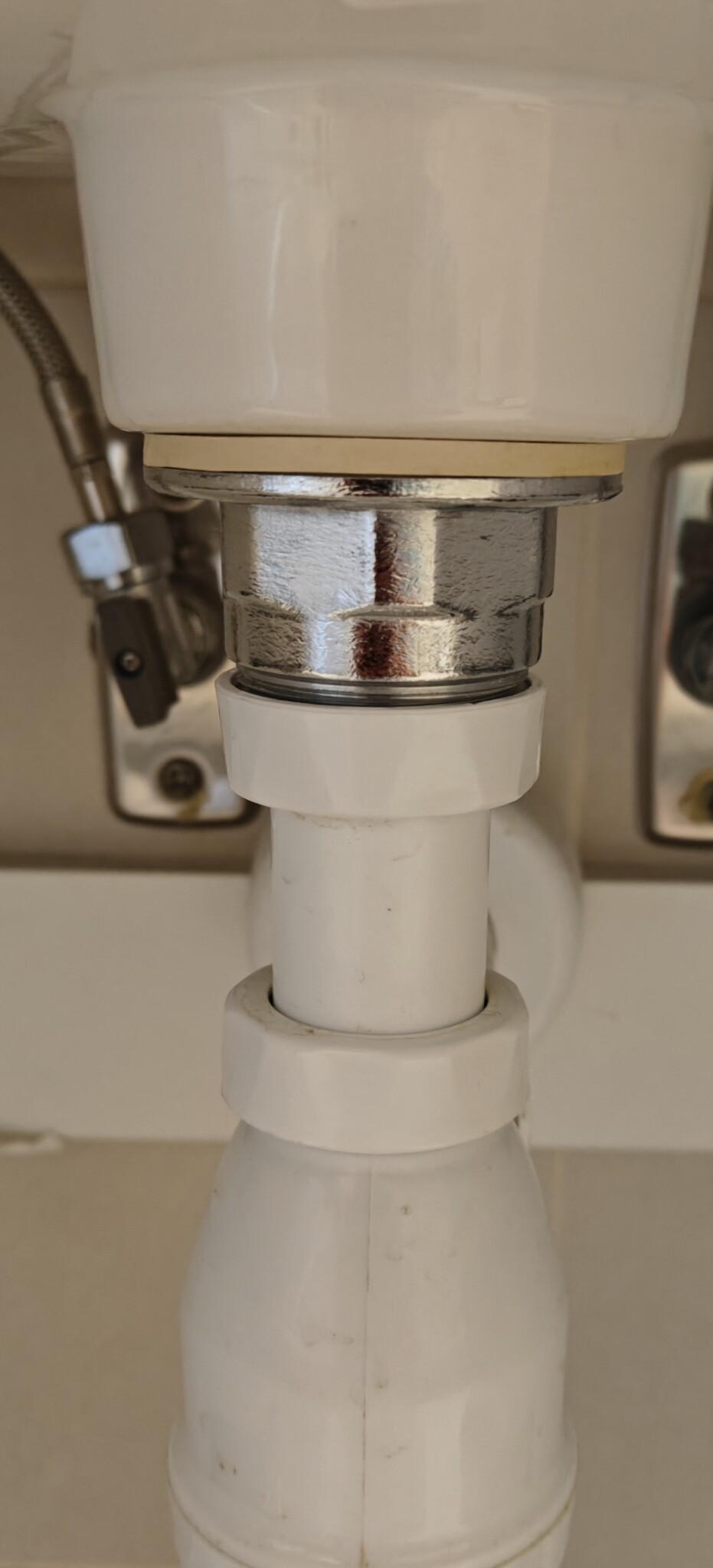

Hej! Hur får jag av metalldelen under vasken? Det läcker mellan den och vasken.
  • Närbild av rostig metalldel under vaskens avlopp, omgiven av skadat och slitet område, som orsakar läckage.
  • Metalldel under vask med läckageproblem, ansluten till ett vitt avloppsrör.

Brukar finnas en insexskruv i mittersta hålet i silen, som jag minns det iaf.
Ser ut som att det är den modellen som man får använda ett verktyg (skruvmejsel eller tång) för att hålla emot på den övre delen medans man skruvar på den undre
Ska jag sätta ner en tång i två av hålen liksom? Funkar det att skruva med en polygrip eller kommer den bara slinta tro?
Bör inte den skruven synas från bilden isf?
Jag har gjort som du skriver en tång i två hål i den övre och antingen polygrip eller rörtång på den undre men det kan sitta rätt ordentligt om man har otur
Okej, tack så mycket :)
