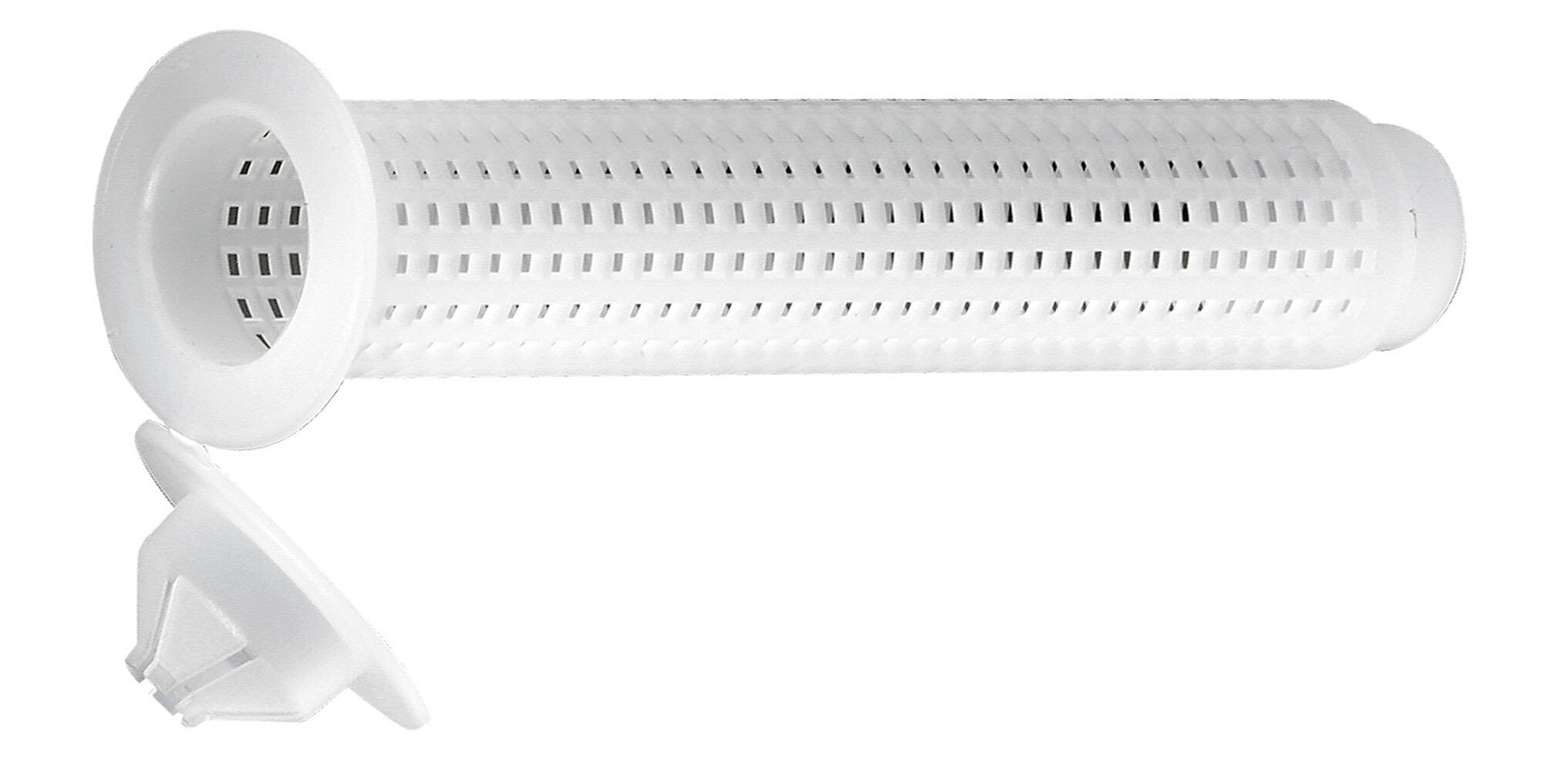

Nej det kommer inte fungera, den kommer inte fastna alls utan bara dras ut.I irrbloss skrev:Jag ska fästa ett par fyrkantsrör i stål mot lecablock med puts på. Skulle säkert funka med lättbetongskruv, kanske förborra ett litet hål. Dock så lockar det lite med en gänga som man kan fästa med en mutter och en bricka, funderar därför om man kan använda betongexpander i leca, eller spricker det garanterat då?
Ankarmassa och gängstång är bättre.
