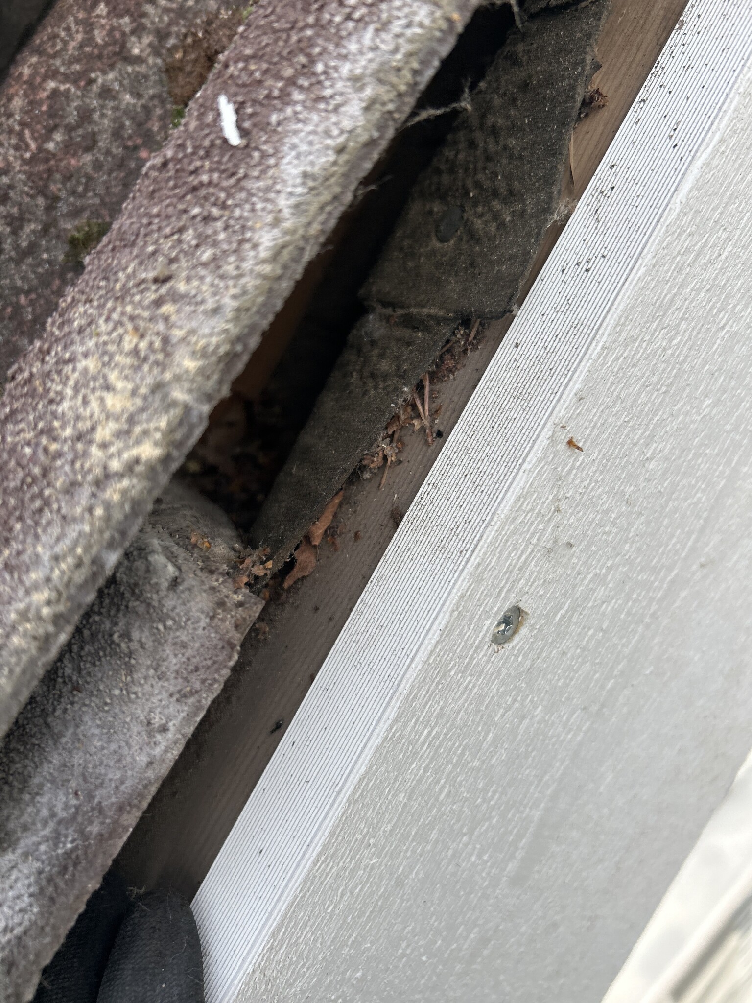

Jag håller på att byta ut gamla vindskivor.
När jag skruvade fast nya vindskivor gick skruven genom vindskivan, trekantslist och sen även ut till underlagspappen. Är detta någon fara att skruven gått igenom pappen och sticker nu ut en liten bit under takpannorna?
Utgångshålet syns tyvärr inte på bilden men hoppas ni förstår vad jag menar.

Låt skruven sitta kvar så är det tätt.
Jaha det var nytt!

Jaha det var nytt!
Tillräckligt tätt i alla fall. Bättre än att flytta skruven och lämna ett hål.
Om det oroar dej så kleta på lite takklister, asfaltsklister eller liknande så är det ingen fara eftersom det är ute vid vindskivan.
Tack jag drog lite silikonfog över ingångshålet
Täta med lite asfaltsklister över utgångshålet
