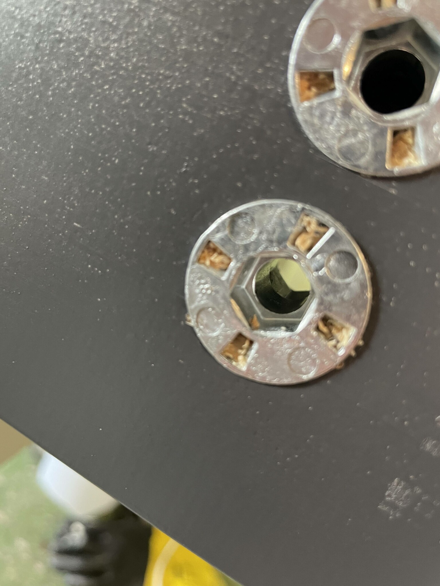

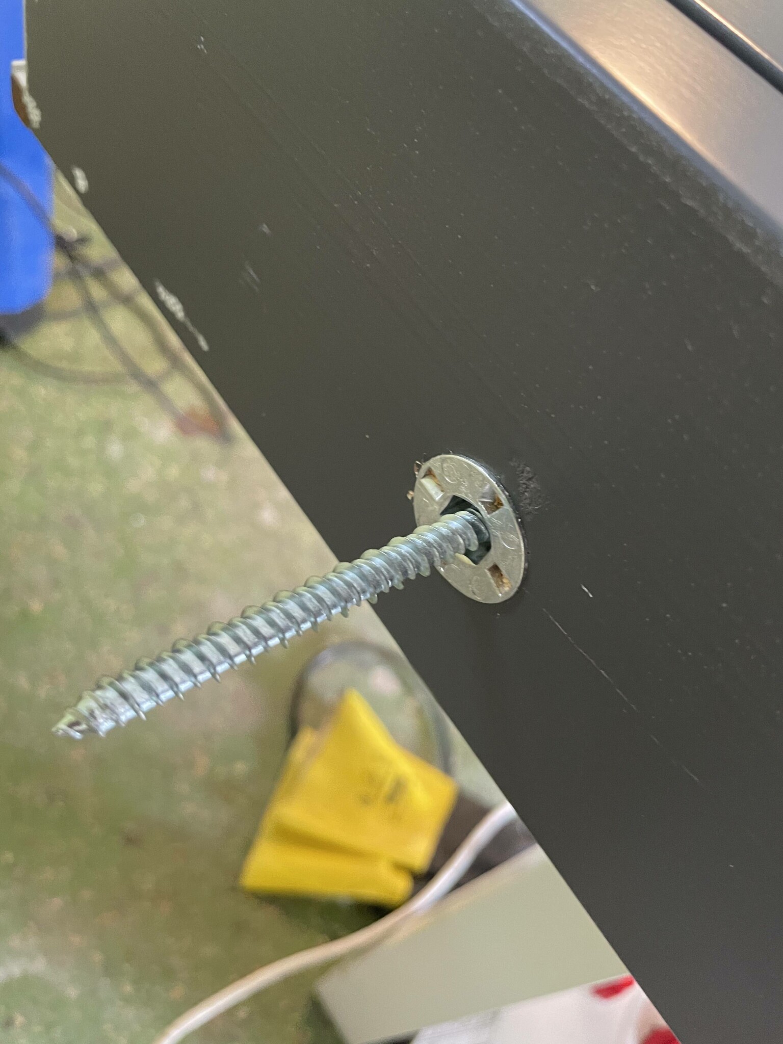

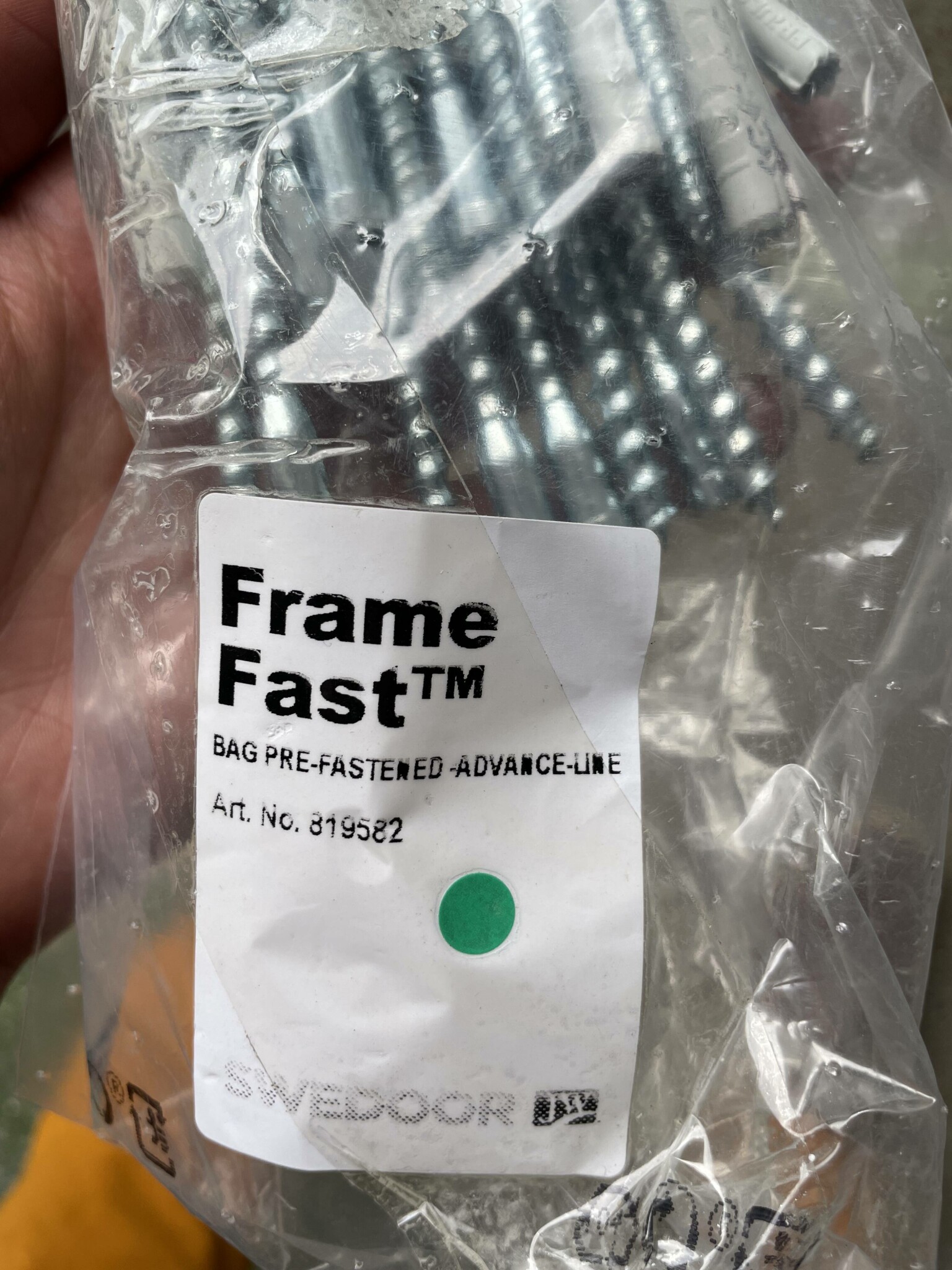

Tog lite bilder på infästningarna. Nåt som swedoor skickar med.
Hade gärna velat ha kortare skruv men verkar inte finnas något standardsortiment för det.

Vet inte varför Swedoor inte skickar med rätt längd på skruven. Det finns kortare framefast-skruv, men du kan också ta vad som helst. Köp valfri kullrig eller försänkt 6x40 som får plats i hylsan.
Inga synkade hål-positioner mellan karm och sidoljus, så undviker i första hand serie-karmhylsa nu. Hittade faktiskt ett kit karmhyls-skruv som var lite kortare från Diplomat som jag tänkte testa med. Det borde gå vägen.
