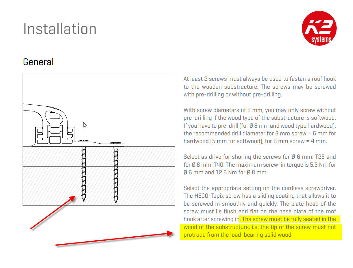

Vi har fått solceller monterade på vårt tak med betongpannor. Fästskruven sticker ut genom råsponten, se bifogade bilder. Enligt leverantören skall fästskruven skruvas genom takstolen men så verkar inte vara fallet, se bifogade bilder. Enligt leverantören är varje fäste monterat med 6 skruvar men vissa skruvar sitter mitt emellan två takstolar medan andra precis missar takstolen. Är fästena felmonterade då skruven alltid skall gå genom takstolarna eller har jag missat något?

Nej, inte snyggt men vad värre är att dessa skruvar skall bära upp och hålla solpanelerna på plats och då måste de vara tillräckligt infästade . Skruv genom råspont är inte mycket till fäste. K2 montageanvisning anbefaller att hela skruven skall vara i bärande trämaterial och spetsen får inte sticka ut, se bifogad bild.
Råspont är inte ett jättedåligt underlag för att bära vikt. Om det är betongplattor brukar det ligga ströläkt (lodräta tunna reglar) över takstolarna och sedan ströläkt mittemellan dem skruvat direkt i råsponten så det blir c/c 60 cm. Och sedan bärläkt som plattorna vilar på. Det är inte raketvetenskap att lista ut vilka bärläkter som har takstolar under sig och vilka som inte har det, men det är för mycket begärt för de som installerar...F Fraustadt1706 skrev:Nej, inte snyggt men vad värre är att dessa skruvar skall bära upp och hålla solpanelerna på plats och då måste de vara tillräckligt infästade . Skruv genom råspont är inte mycket till fäste. K2 montageanvisning anbefaller att hela skruven skall vara i bärande trämaterial och spetsen får inte sticka ut, se bifogad bild.[bild]

Felmonterat ja men om det är ett reellt problem beror på väldigt mycket. Det framgår av montageanvisning och beräkning för fästpunkter.

Skruvarna som har använts ser ut att vara 30 à 40 mm för långa. Att skruvgängar skruvar i luften på vinden gör ingen nytta.

Du borde skruva ut en sådan skruv och kolla om den har gängor ända upp mot skruvskallen. Har den inte det, utan är slät, har den inga skruvgängor som sitter i trävirke. Tallrikskalleskruv som är avsedda för takkrokar saknar ofta gängor ändå upp mot skruvskallen, eftersom de är avsedda att skruvas ner i trävirke(takstol) minst 60 mm, slutar kanske ca 15 mm innan skallen.
