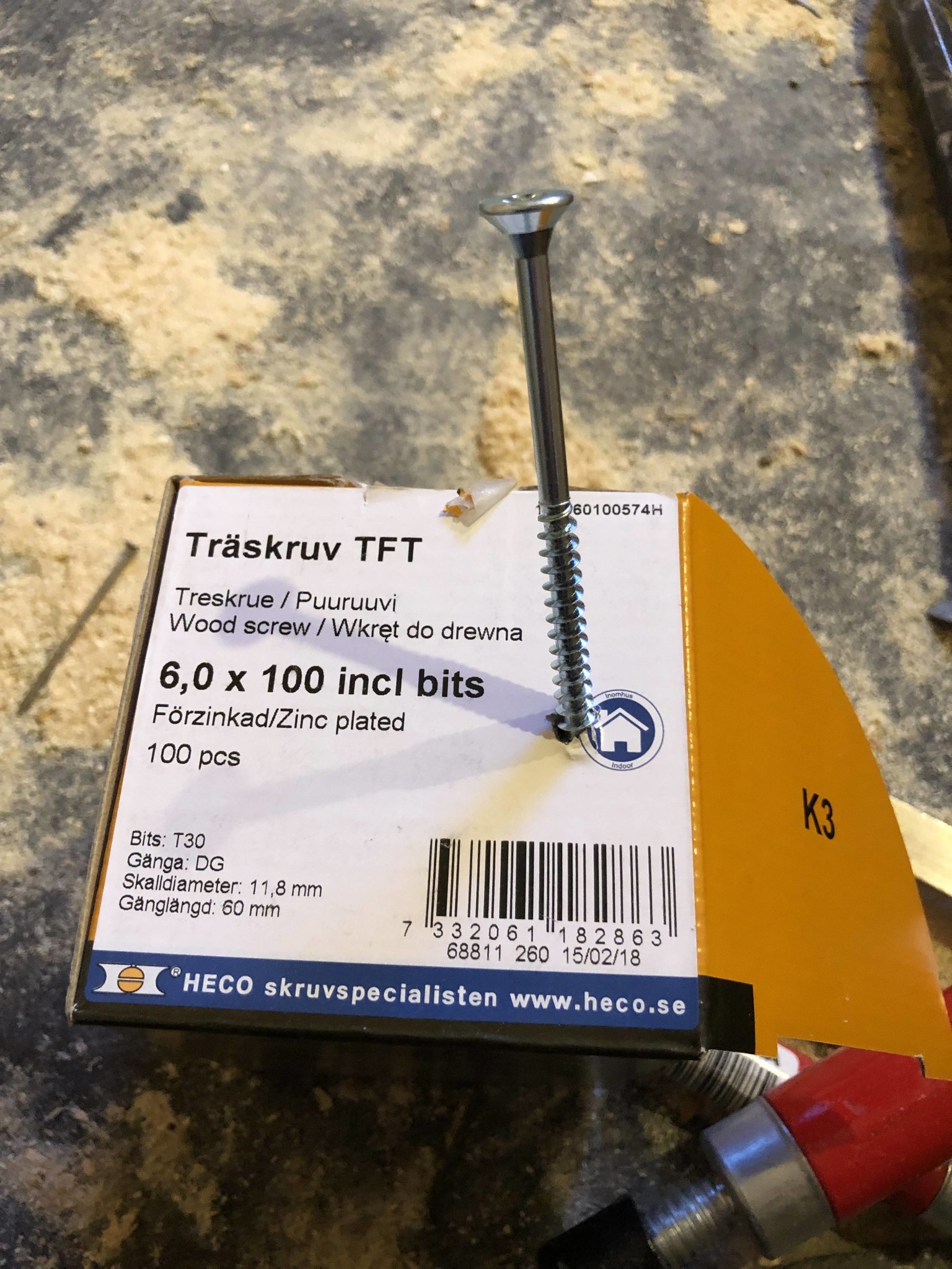

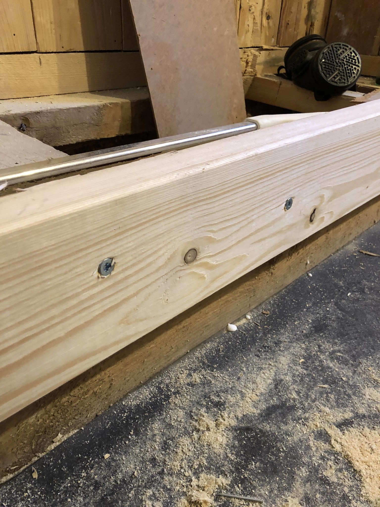

Håller på att räta upp ett badrumsgolv. Jag har använt 6x100mm träskruv TFT till de nya reglarna + lim. Reglarna är 45x120mm. Håller det eller finns det risk att skruvarna kryper in? Eller ska man använda flatskalle med bricka..?
  • Nyinstallerade reglar med träskruvar i ett pågående badrumsgolvsprojekt.
  • En 6x100mm träskruv TFT som sticker upp från en förpackning, med en öppen förpackning och bitshållare i förgrunden.
är nog omöjligt att svara på om man inte vet hur resten av golvet blir konstruerat. Konstruktionen i sig ska ju vara styv nog att bära det du ska ha där. Hur man sen sammanfogar allting är nog inte lika primärt.
cc60 (cc30 för brunn) sen 22mm spånskiva + flytspackel och klinkers. Så det borde vara ok.

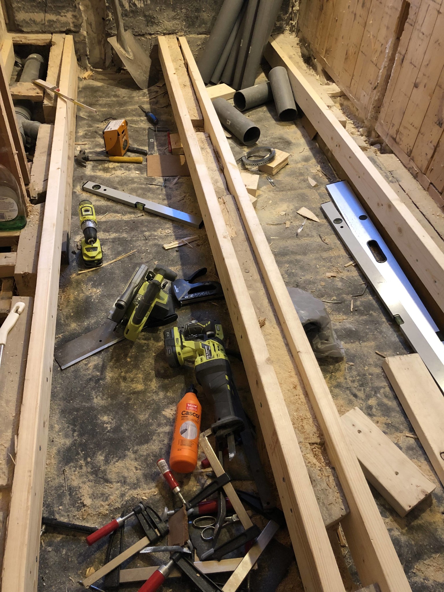

jo men jag tänkte mest på stommen som sådan. På bilden ser vi ju bara en regel och den sitter nog fast med skruven men hur ser resten ut. Är virket för klent och inte bär så kommer det ju att röra sig. Vi vet ju inget mer än det vi ser.
Gamla stommen som jag skruvat i är 200x80mm friskt trä.
  • Renoveringsprojekt med trästomme och verktyg utspridda på golvet.
