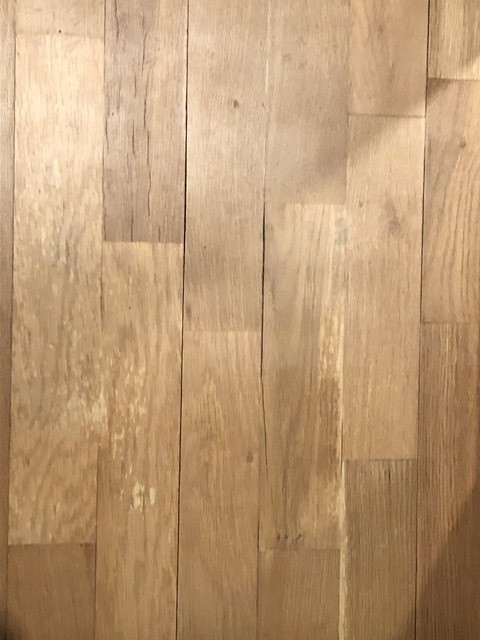

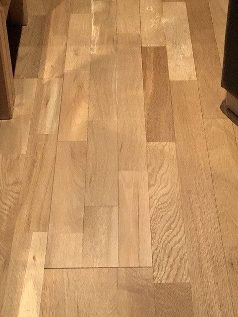

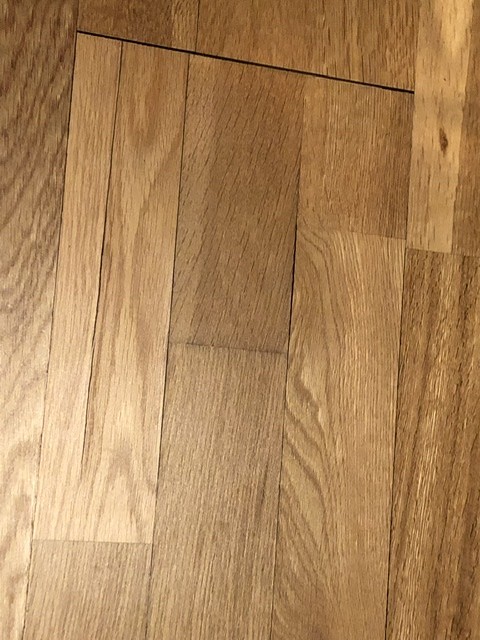

I vår villa från 2008 så har vi golvvärme, samt trägolv i många rum.
I vardagsrummet så har vi under en tid nu börjat bli fundersamma på varför en del/yta av golvytan tappat i kvalitet, visar prov på skrovligare yta samt att stavparketten ”spricker mellan stavarna”.
Se foton.
Någon som har erfarenheter som pekar åt något håll? Vattenskada?

Jag tycker det ser ut som att det kommit vatten på. Det kan vara så enkelt att någon spillt, varit vårdslös med golvmoppen. Det brukar golven klara men upprepade gånger kanske?
Det ser onekligen ut som fuktskador.
Snabbast är nog att ringa försäkringsbolaget och be dem skicka ut nån som kan kolla och mäta. Det brukar de göra gratis och skulle det värsta besannas har du ju redan ett påbörjat ärende.
Precis den tanken hade jag också - men har inte funnit ”bevis” för att så är fallet.

Har någon förutsättning ändrats? Plötsligt påslag av värme utan upptakt? Högre värmetillförsel? Ser mer ut som torrsprickor faktiskt, speciellt mitt i staven.
Fukt (brukar) ger annan karraktär, tex missfärgning kring lamellers och brädans kant.

Jag håller helt med, ser inte alls ut som en typisk fuktskada för då brukar man se mörka områden runt skarvarna med inlöpare längs ådringen.
Vad är max framlednings temperaturen ställd på? För hög temperatur kan få golvet att spricka.
Ingen nyinstallerad luftvärmepump eller så?

Är det ett klickgolv eller limmade fogar? Förutom att stavarna har spruckit finns krympspringor mellan brädorna. Fuktskadade stavar brukar "resa" sig i ändarna.
Klickgolv.

Luftfuktigheten påverkas betydligt snabbare, och har man dessutom otur så kan den riktade luftströmmen torka ur ett golv rätt hårt. Så om bpde golvvärmen och pumpen jobbar så blir ansträngningen för snabb för lamellgolvet, träfibern hänger helt enkelt inte med.
Tror det är det som hänt.
