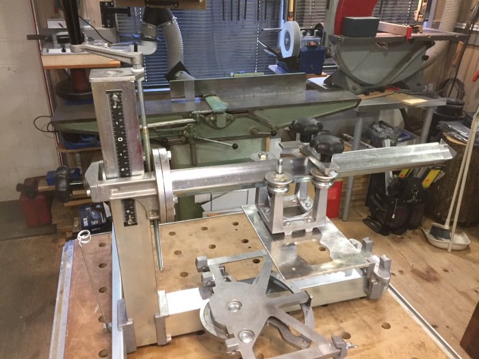

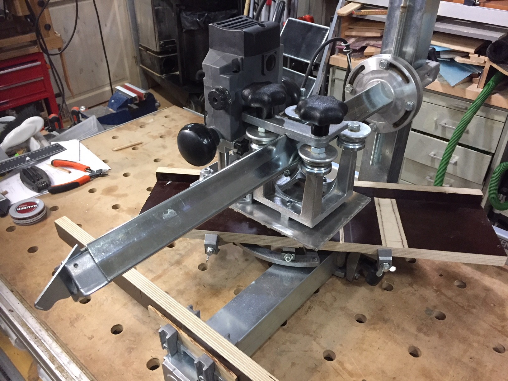

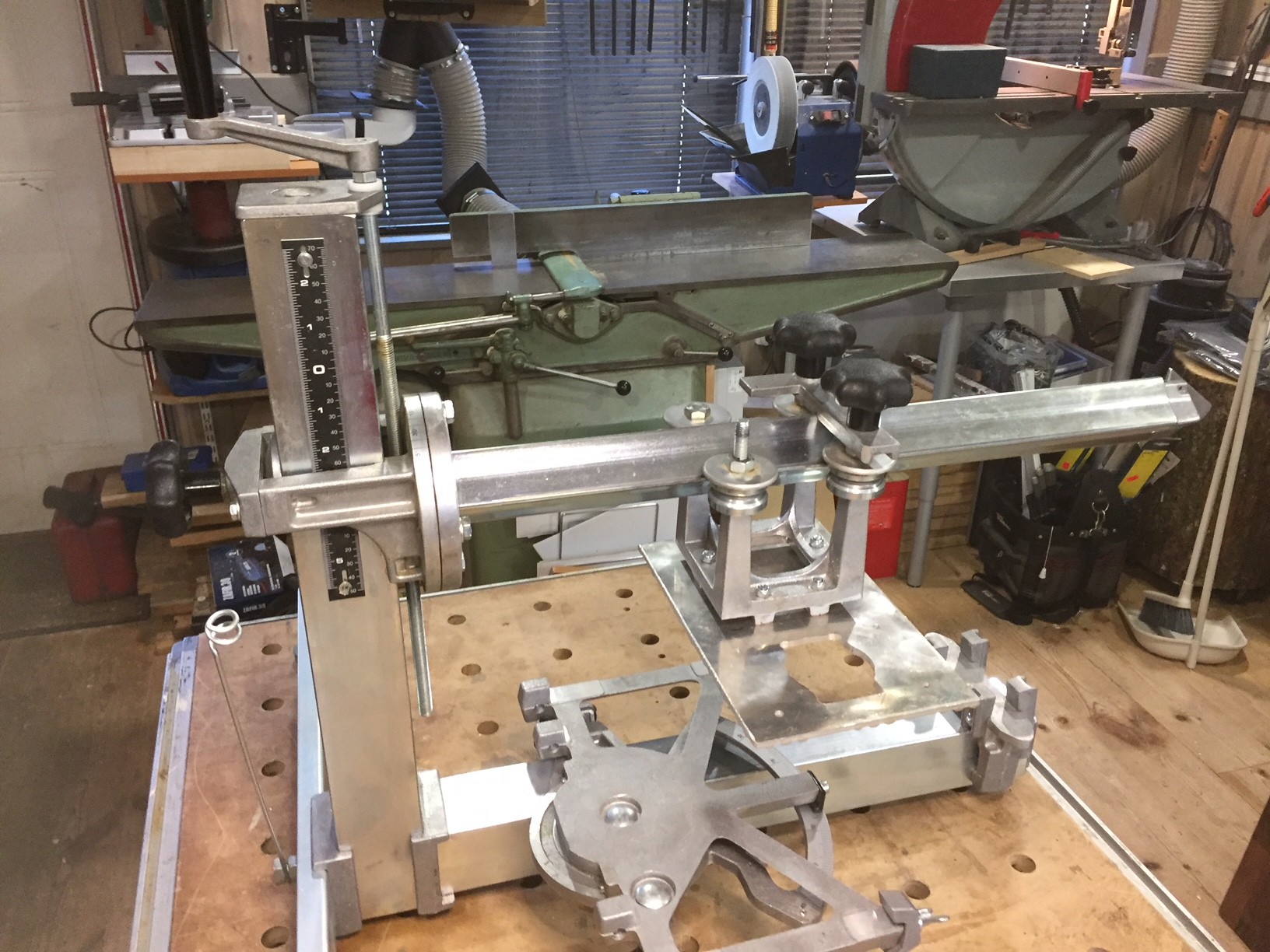

Jag skulle gärna vilja ha några nya/vilda/djärva ideér om vad man kan göra med ett sågstativ till en skrotad Luna radialsåg.

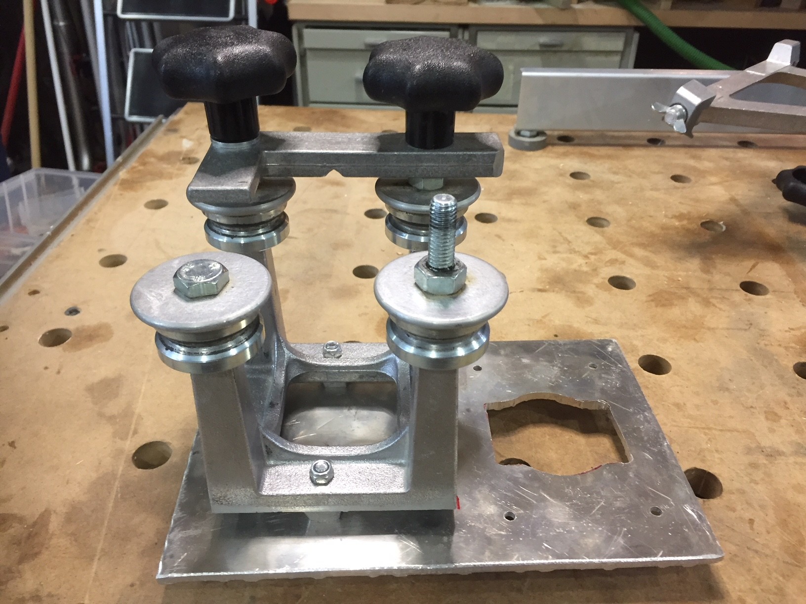

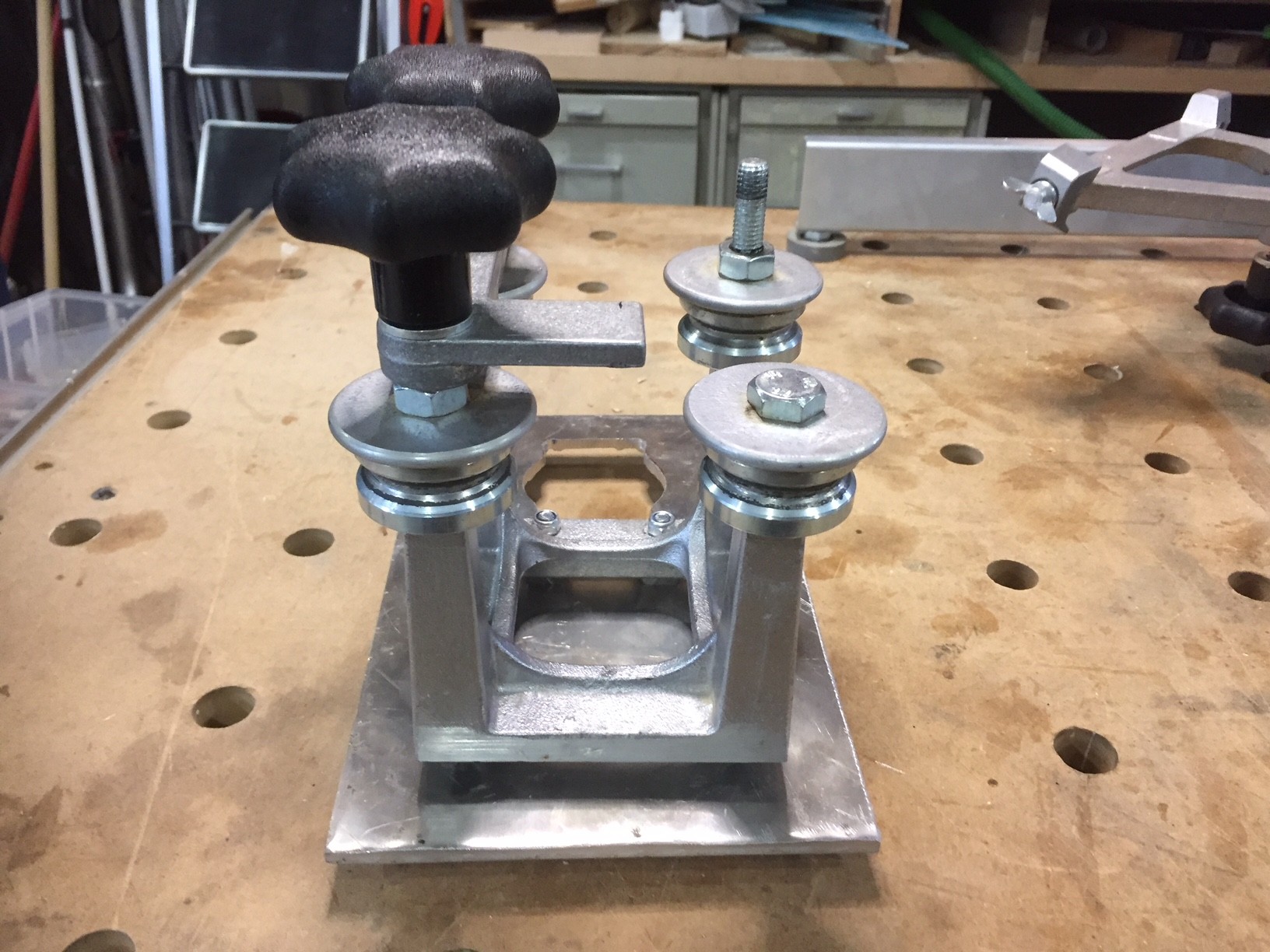

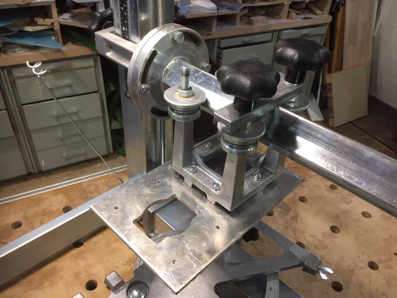

Jag har gjort en fräsplatta som sitter på släden men någon har kanske en bättre mer genomtänkt idé!
Förutsättningar.
1. Den horisontella armen går att höja/sänka med vev.
2. Den kullagrade vagnen går att skjuta/låsa på armen.
3. Vagnen kan monteras (snurras) på 4+4 olika sätt på armen. Samma avstånd mellan kullagren.
5. Den kvadratiska armen kan också lutas 0-45 grader.
6. Ställningen för anhåll på bottenröret går att vrida 45 grader åt varje håll.
7. Jag har några olika överfräsar som man kan använda till bygget.
Väntar med spänning på era funderingar!
"Ju fler kockar ....................."
