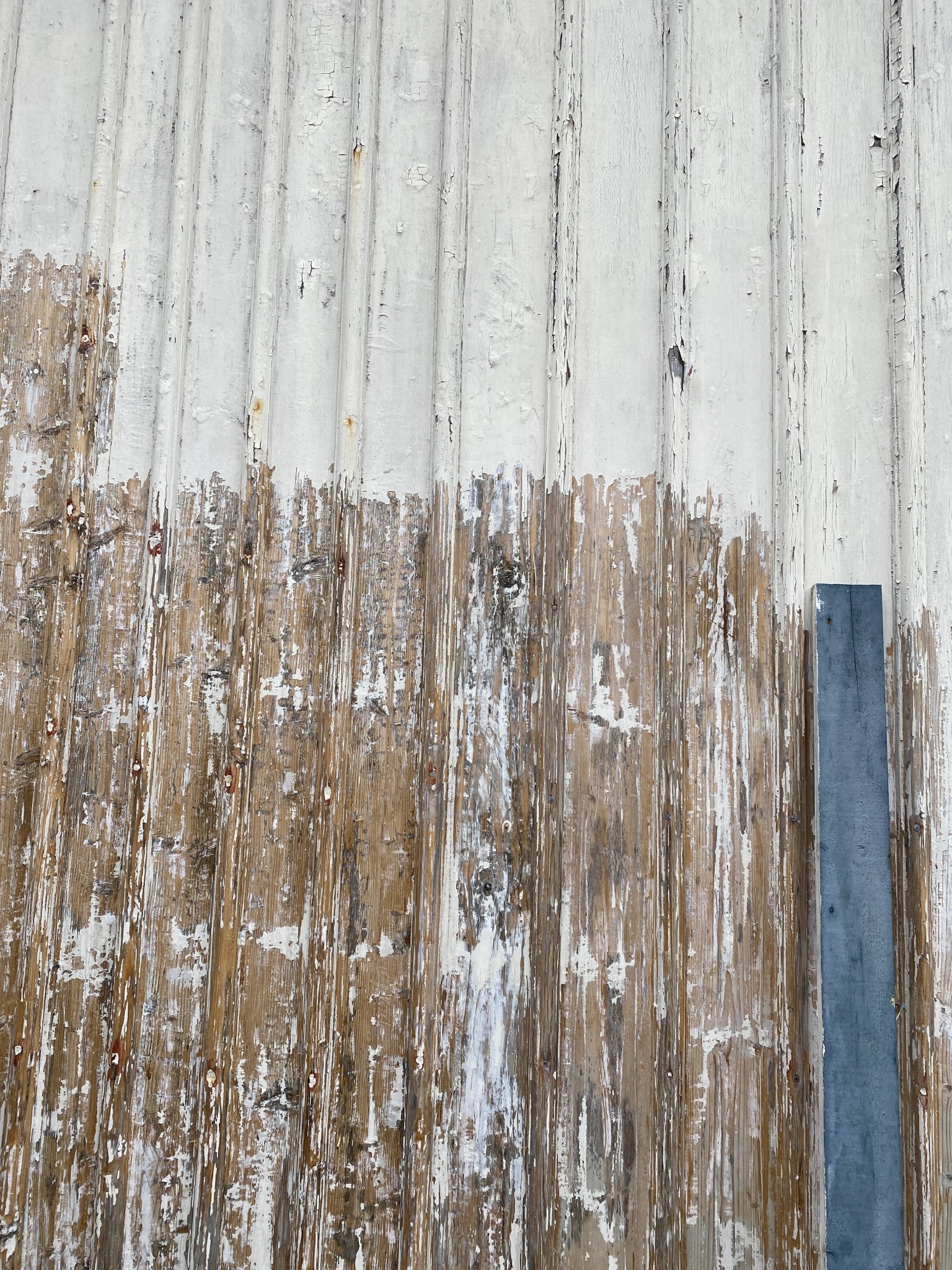

Håller på att skrapa rent ett hus på västkusten och förbereda för ommålning. Huset byggt ca 1910. Vitt hus med lockpanel. Kör med speedheater och nu till lite frågor!
- Skall man ta bort lockpanelen för snabba på skrapandet?
- Återanvända lockpanel eller sätta på ny? Orginal har lite högre profil än nya.
- Bandslip efter skrapning. Om jag inte tar lockpanel så måste hela maskinen rymmas mellan panelen. ca 10-12 cm samt ca 3 cm fri höjd innan eventuella
- Skulle ni skrapa lockpanalen och sätta tillbaka eller ersätta med ny?

Skrapa där de sitter, blir skador när man bryter loss locken
Aldrig slipa, virket blir för slätt/blankt.
Med speedheater blir det väl i det närmaste trärent, det som sitter kvar det sitter och det målar man bara över.
Med ett hus från 1910 ska det synas att det är ommålat många gånger.

Sant att det skall synas, men gjorde ungefär så förra gången och blir som fläckar med tjockare färg på vissa ställen. Stört mig sedan då. Vad skulle vara problemet om virket blir för slätt? Tycker det är betydligt snyggare än grov yta.

Färgen sitter bättre, blir lite som armerat.
Men speedheatern löser väl upp tjocka lager också.

Den löser upp tjocka lager! Men vill få bort dom flesta färgrester som är kvar. Se bilden. Så frågan kvarstår att smidigast få till trärent på panel samt lockpanelen. Blir skrapmärken mm som jag gärna slipar bort. Sedan på med linolja. Får hoppas på fler synpunkterprototypen skrev:
