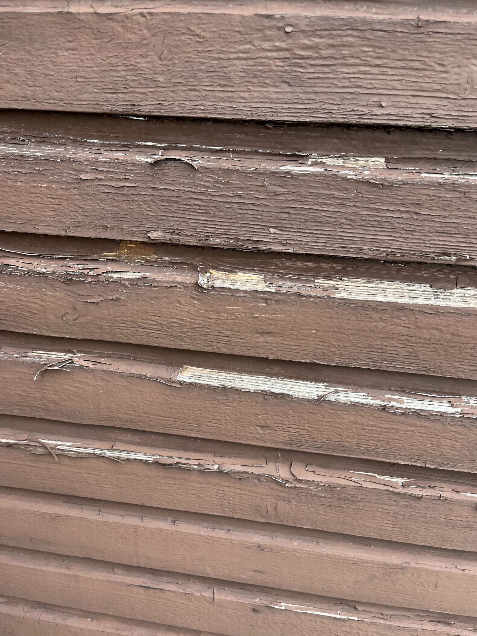

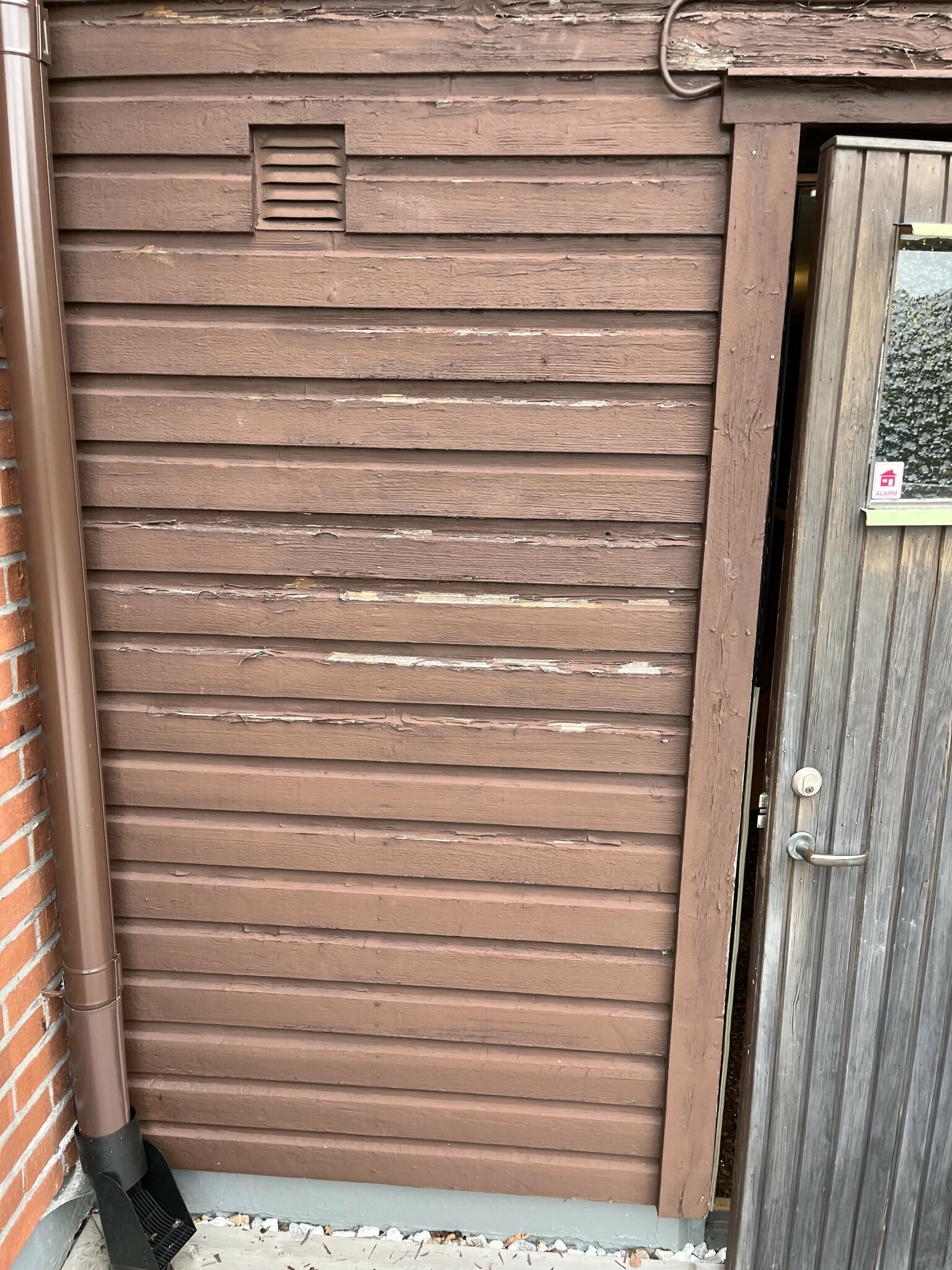

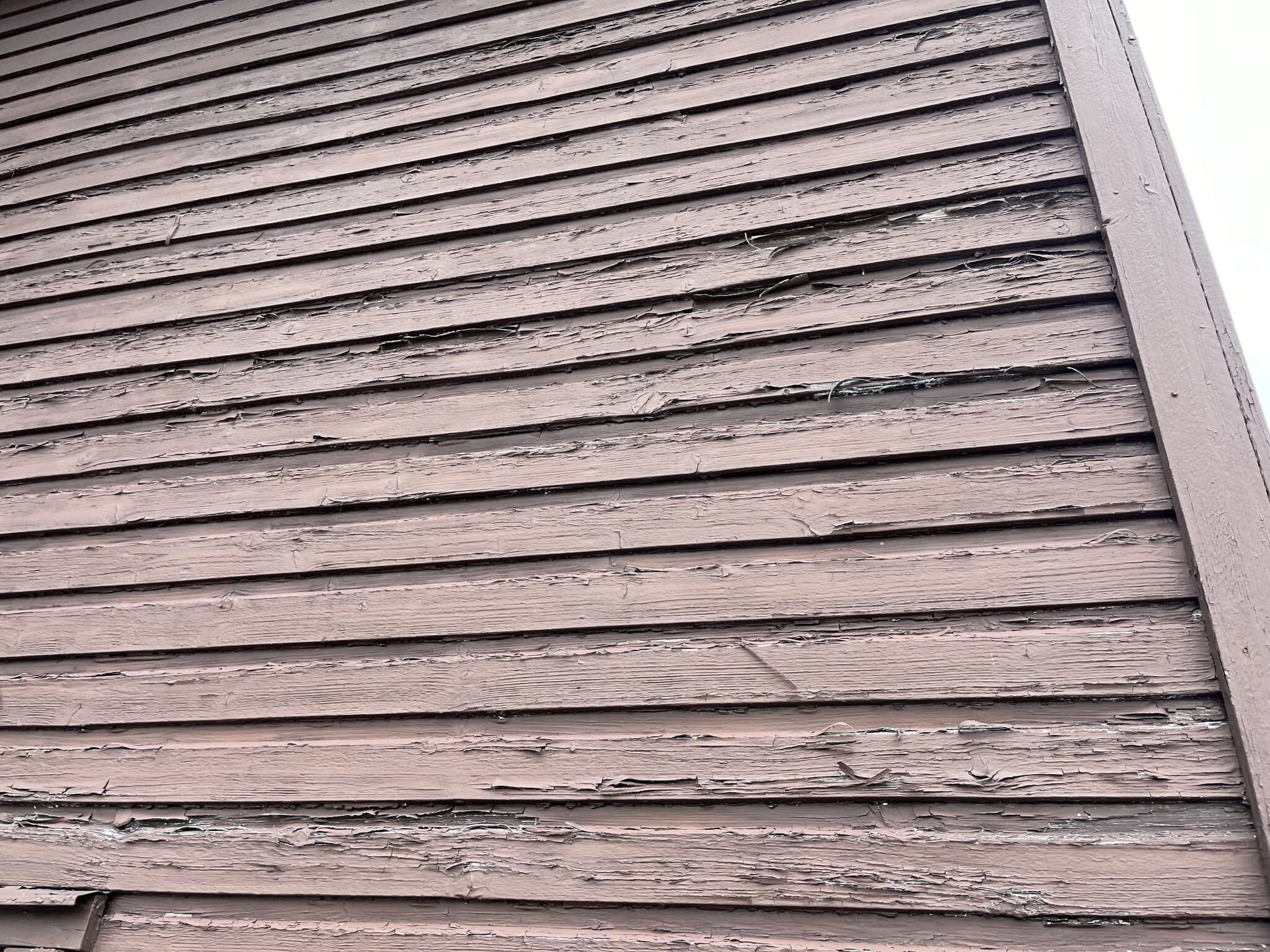

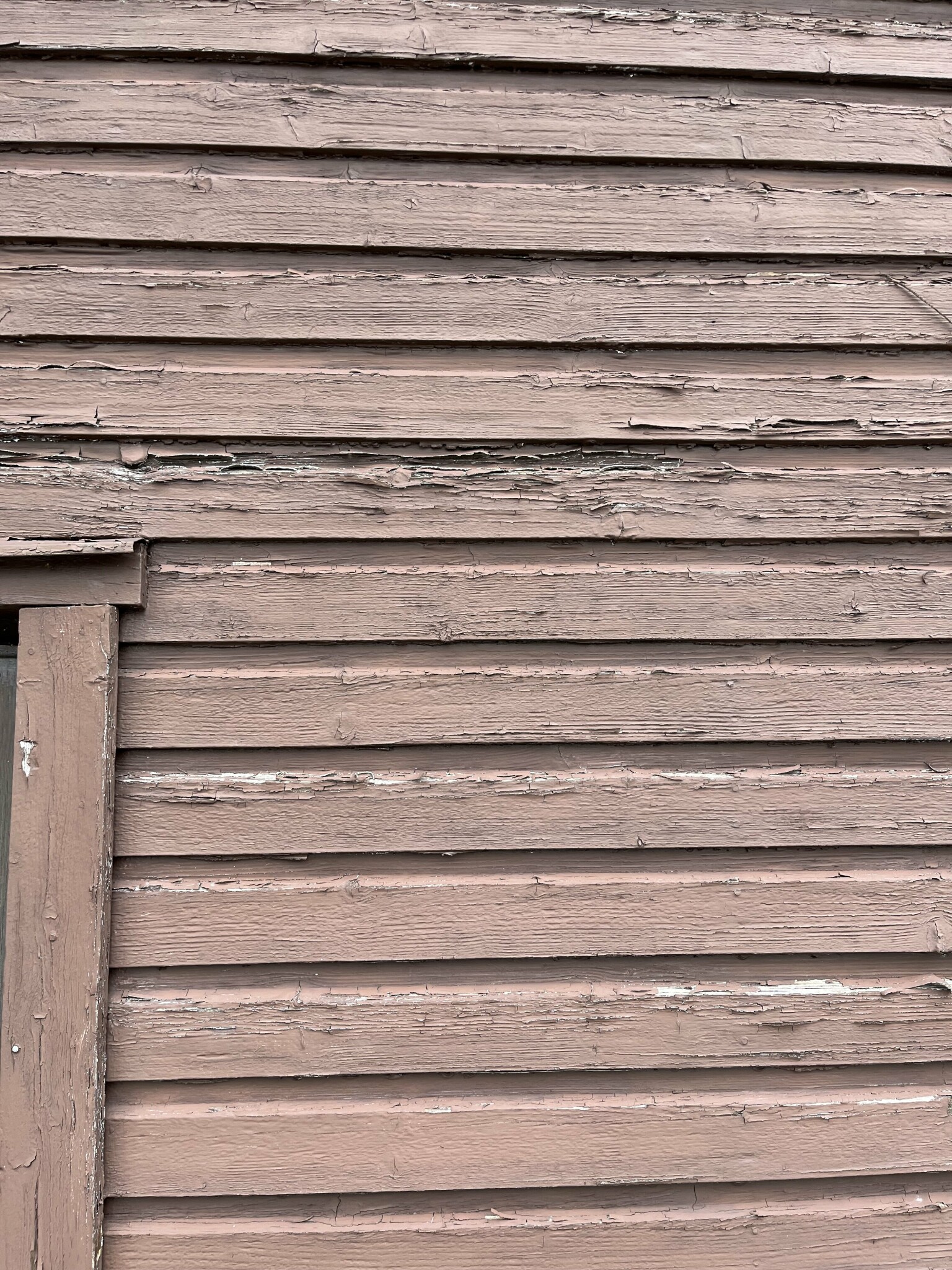

Hus från 1966.
Garaget är målat för tiotalet år sedan (var brunlaserat på bilder från 2008).
Förefaller vara en oljefärg man täckmålat med.
Virket är inte mjukt någonstans men har grånat på flera ställen och det är lite sprickor.
Färgen sitter bra på vissa ställen men andra riktigt dåligt. Lasyren under är troligtvis linoljebaserad
Ser två alternativ, skrapa allt löst, slipa det grånade virket, foga sprickor och måla.
Eller byta panel.
Vad säger ni?
Känns fel att byta panel om virket inte är rötet.
Ps. Dörren ska bytas ut 😎

Slipa allt grått trä låter orimligt. Låter också onödigt att byta ut mestadels frisk panel... men måste man så måste man.
Linoljefärg under fungera inte med alla typer av täckfärg. om det nu är det.
Målade man över med vattenbaserad oljefärg eller vattenbaserad?
Jag hade testat att borsta en yta med stålborste längs med fibrerna och målat över med naftabaserad oljefärg och se vad som händer.
Övriga utsatta ytor kan man spara på genom att borsta och grundolja med naftabaserad förstärkt grundolja.
Det är linoljebaserad lasyr under.
På huset som tydligen är målat med akrylat har det bildats linoljeblåsor (ganska få).
Men här på garaget har färgen spruckit.
Är rädd att om man skrapar och målar om så kommer färgen spricka igen.
Eller så har det bara spruckit för att det är längesedan man målat?
