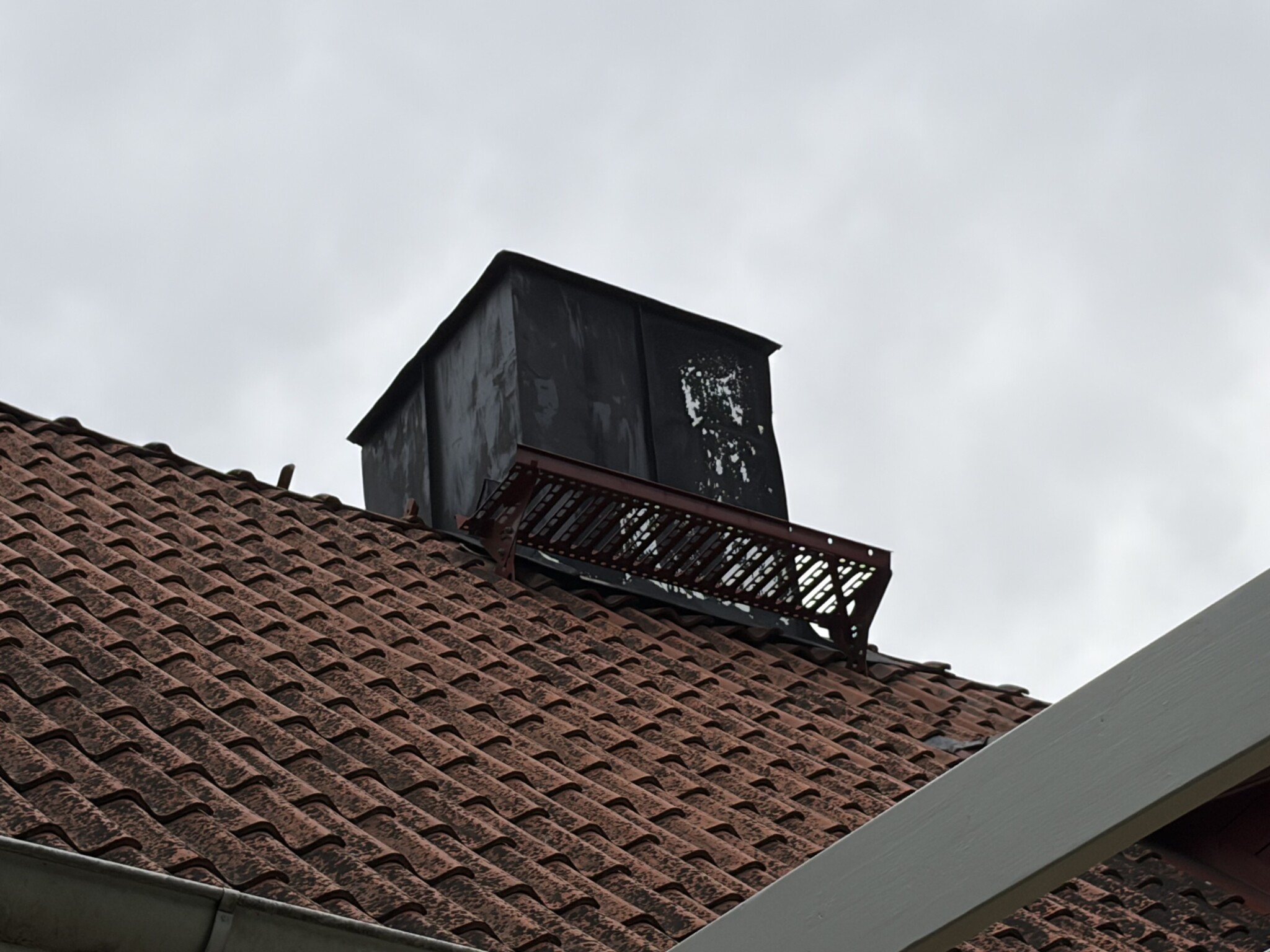

Färgen har släppt på plåten så det ser lite tråkigt ut. Tror ni det kan bli bra att måla på detta eller bör man planera för ny plåt?
Ett tak med tegelpannor och en plåtdetalj vars färg har flagnat, vilket skapar ett slitet intryck.
Jag tror det kommer att funka att ta bort det läsa med skrapa/ stålborste och sen måla om

Skulle testat hammarlack.
Tack, låter ju lovande att det kan funka att bara måla. Jag klättrar inte själv gärna på taket då det är så högt men att måla plåt med t.ex. Hammarlack, är det något vanliga målarfirmor gör?
