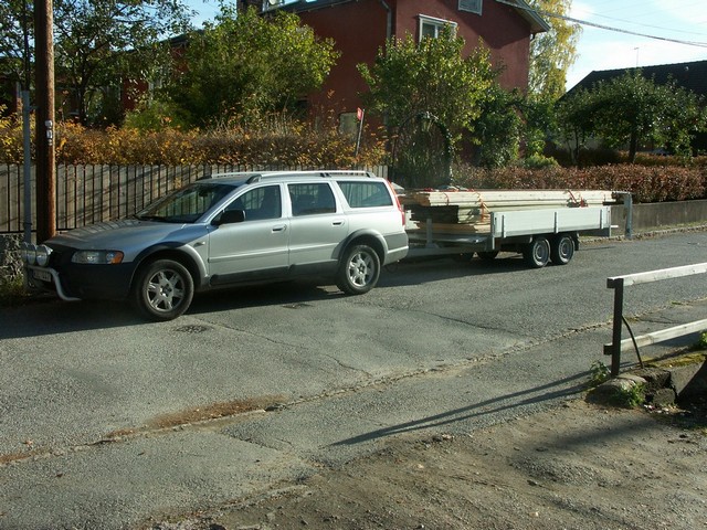

Well, jag har också lärt mig den hårda vägen. Jag tror att det var detta lass, som har ett knippe OSB i botten. Allt satt fast på släpet, men av någon anledning fick jag för mig att lossa på vissa spännband redan ute på gatan. Därefter backade jag in och uppfarten har ju en lutning nedåt...så halvägs ner började hela skiten glida av släpet och det var just mellan två osbskivor friktionen var för dålig.....
Det finns två svar på det...Immobil skrev:
- Jag tog bilden efter att jag tagit bort det korta spännbandet som tajtade åt runt de utstickande delarna, med en vidhängande flagga. Detta för att jag kom på att det kunde vara bra med en bild till en fråga på forumet.
- Det behövs ingen flagga och det är det som är frågan...
