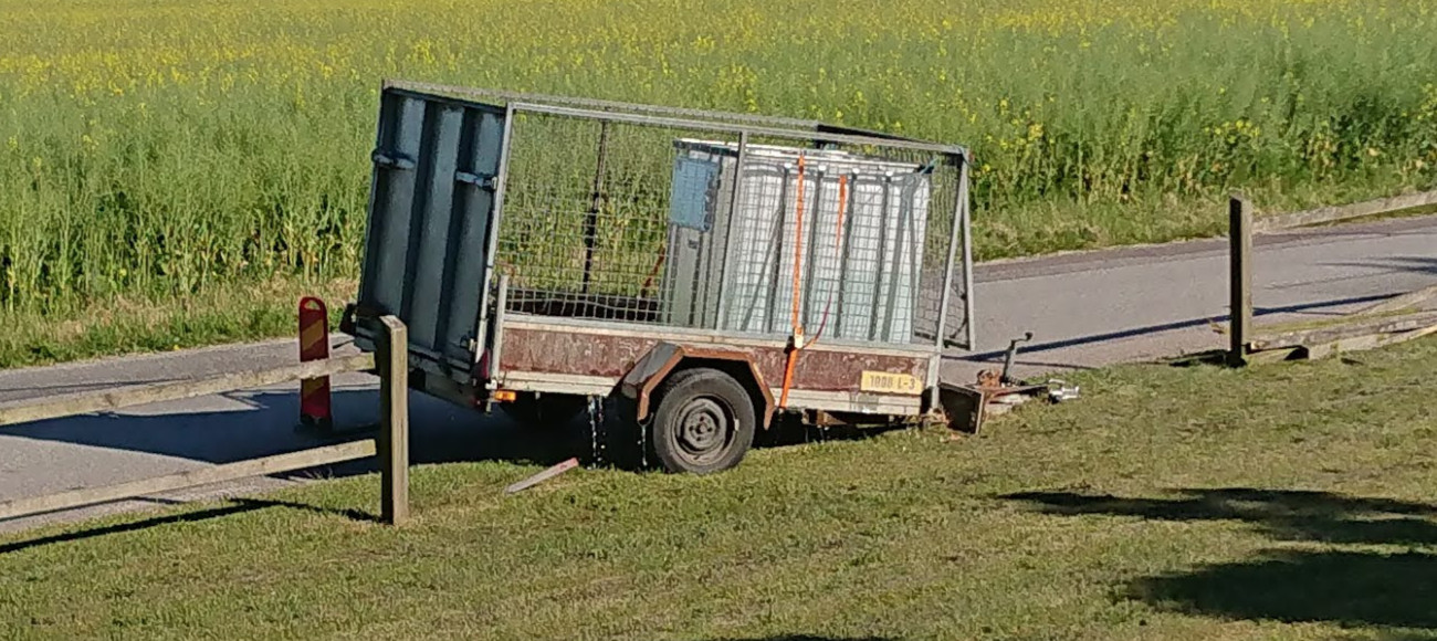

Såhär gick det för grannens staket idag när en VVS-firma tappade släpet där de fraktade en halvfull ICB på släpet. Tur i oturen att ingen skadades, vägen är en mycket popular bland motionärer och cyklister. Men just då var det ingen som passerade!
Min analys av det som hände är följande; initialt var förmodligen tanken bra placerad över/lite framför hjulaxeln, men precis utanför bild finns det en 90-graders kurva som dessutom lutar uppåt, och när de körde ut ur den så accelererade de samtidigt som släpet hoppar när det kör över hålen i asfalten. Detta gör att tanken glider bakåt i släpet och det blir negativt kultryck, vilket i sin tur leder till att de tappar släpet. Självfallet så låg inte säkerhetsvajern runt dragkroken... Så två fel i mina ögon, på tok för klent och för få spännband samt inte anslutit säkerhetsvajern!

Kraven på lastsurrningen är att den ska hålla vid körning. Man ska inte inbilla sig att någon last stannar kvar vid en krock.O oas skrev:Wow, det där är ju rätt illa.
Typ 30 OSB(?) och lika många gipsskivor under? Det är typ strax under 1 ton i lastvikt då. Två spännband klarar max 420 kg i förskjutning framåt och dessutom är det lastat för långt bak på släpet så tyngdpunkten blir fel (för lågt kultryck).
Spännbanden på bilden ser dessutom ut som klenare band, men svårt att säga på en bild...
Dessutom är banden dragna över sidolämmarna och sitter inte i lastöglorna... vid en eventuell krock så kommer sidolämmarna att böjas, och banden kommer att släppa skivorna...
Skrämmande att man möter såna här ekipage ute på vägarna hela tiden, blev omkörd igår i 100+ km/h av en snickarfirma med en ungefär likadant lastad vagn...

"säkerhetsvajern runt dragkroken..."
Detta är intressant tycker jag.
Varför tror folk att man ska lägga vajern lite lätt runt kulan? Hoppar handsken av kulan kommer troligtvis även vajern göra samma sak.
Vajern skall helst krokas fast i något som inte är kroken. Skulle handsken hoppa av så ska vajern dra handbromsen på släpet och sen kommer vajern gå av pga alla krafter. Detta är iallafall tanken.
Nu är det tyvärr så att dagens infällbara krokar sällan har någon ögla att sätta vajern i. Min nymonterade fasta krok har det dock.
Skulle det inte finnas någon ögla så dra vajern runt infästet av kroken, inte krokhalsen, och dra åt! Ingen slapp ögla.
Nu med avtagbara krokar.. Ja vad säger man.. Skulle den lossa i infästet så hade det varit bra med en ögla i bilen.
Men vad spelar det för roll när favoritsläpet idag är ett pantburkplåts tjockt popnitat och obromsat släp. En vajer på ett obromsat släp har ju knapp någon funktion.
